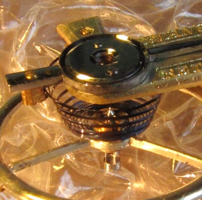

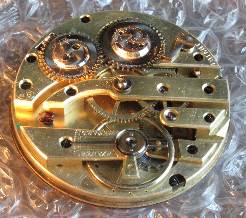

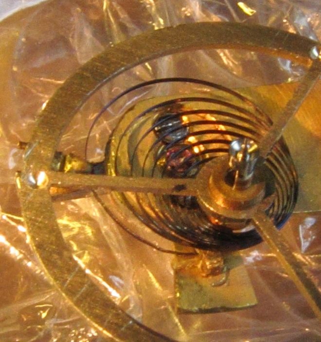

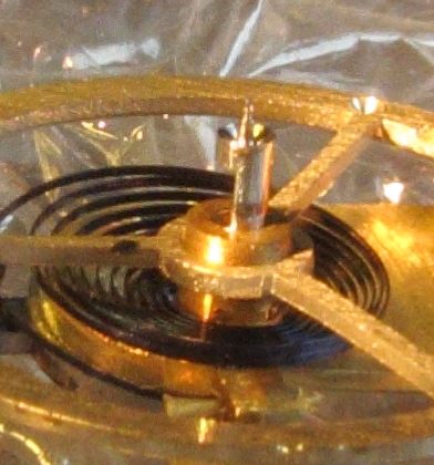

Часы довольно симпатичные. Как видно из картинки - GT, цилиндровый ход. Похоже, сломана ось баланса. Идут только в положении циферблатом вниз. Сделал фото механизма и баланса отдельно.

возможно , но нужно найти мастера который возмется, мастера не очень любят цилиндровку, да и дороговато выйдет.

Если не придется возиться с цилиндровой парой, то ничего страшного и сверхестественного. Полуось нормально точится. Но если износ пары такой, что точность за пределами разумного, тогда придется раскошелится.
