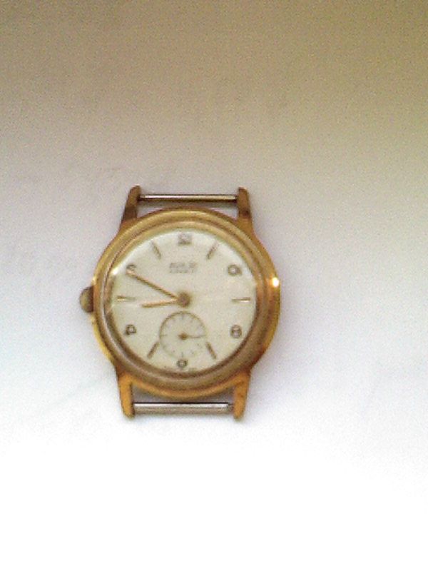

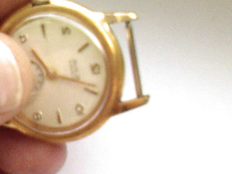

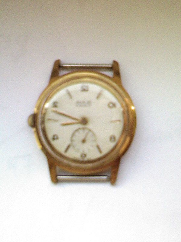

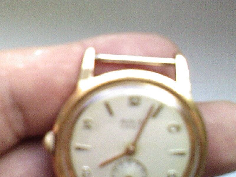

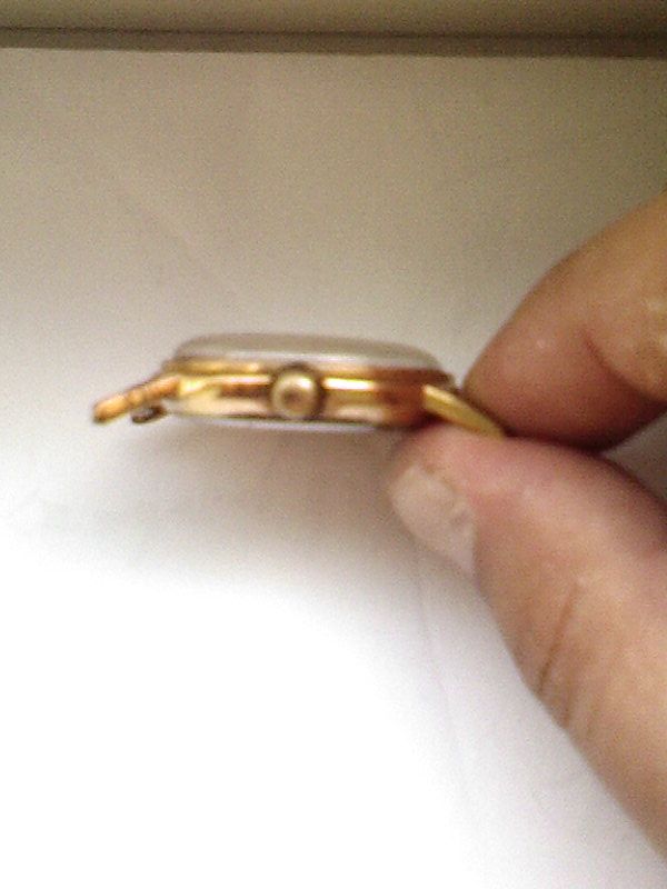

Всем добрый день!
Прошу прощения за крик!
Взываю к коллективному разуму данного форума.
Имеются перешедшие мне по наследству часы Slava на 17 камнях.
Мужские, позолоченные. Работают. С этим проблемы нет.
Проблема с корпусом...
Время их пощадило. "Добрые люди" - нет.
Был удар.
Соответственно была согнута лапка (если не правильно выразился прошу прощения). Её просто механическим способом выгнули обратно на место. Со стороны крышки на лапке образовалась трещина и с того момента позолота начала отслаиваться кусками...
Суть моей просьбы:
1) Расскажите по максимуму что это за часы (за любую информацию заранее спасибо). Сколько не искал информации и скольким часовщикам не показывал кроме того, что "это какой-то экспортный вариант" большего узнать мне не удалось. Никто таких часов не видел...
2) Возможно ли найти такой же корпус где-нибудь? Не хочу верить, что на просторах бывшей страны занимавшей 1/6 часть мира не осталось такого же корпуса????
Просто очень хочу восстановить эти часы. Дед их носил. Любил их (правда был у него еще золотой Тиссот купленный или в Алжире или в Тунисе но те были для "парадных" выходов. А эти для постоянного ношения).
Хочу и я в своё время передать их по наследству...
P.S.
Прошу прощения за фото. Снимал телефоном. Других снимков пока нет.

Наручные мужские экспортные часы "SLAVA" 2МЧЗ, где то начало 60х конец 50х., СССР.
Корпус позолоченный. Размеры корпуса 34 мм без учёта головки . Циферблат с накладными индексами.
Механизм 2 МЧЗ, 17 камней.

Тот же Старт, только в позолоте. Машинка - модифицированная Победа на 17 камнях. Корпус должен подойти от любого ЗИМа, Ракеты 2602/2603, Востока 26 калибра или Победы . Я бы вообще принял их за Восток, корпус не в стиле 2 МЧЗ. Не исключено, что корпус заменен еще в советские годы на Востоковский, он ближе всего по стилю, форме и задней крышке.

Корпус не менялся. А то что он необычной формы, всё очень просто: он сделан не в СССР. На нём должны быть необычные клейма между ушками и сверху и снизу, одно напоминает глобус. В начале 60-х была серия часов разных заводов и все в необычных корпусах, клеймёных иностранными клеймами. На задней крышке часто встречается слово foreign или c ошибкой слово antichoc. Корпуса были разных форм и размеров, но всегда отличающиеся от изготовленных в СССР. Встречал часы в таких корпусах марок Poljot, Pobeda, Slava, Majak и т.п. Причём часов марки Слава на внутреннем рынке в начале 60-х не было вообще (мужских), они появились значительно позже.
По этим фото ничего разобрать невозможно... если на корпусе есть клейма иностранные, значит я прав. Если там стоит обычное AU или AU20 значит корпус действительно просто менянный

Внимательно рассмотрел с лупой корпус - так и есть!
Есть клеймо напоминающее глобус!!!!!!!
Есть еще какое-то...
Плохо видно но похоже на : "AU", "20M" и буквы "С" сердечко и буквы "О".
Лупа у меня не очень сильная...
На задней крышке по кругу "waterprotected stainless steel back" и в центре крышки "foreign"!
Я извинился за качество снимков и еще раз извиняюсь (фотоаппарат расхе... разбил одним словом)!
Постараюсь на днях взять у кого-нибудь и нормальные сделать фото.
Учитель! Прошу совета! Что можно сделать? Где найти корпус?
Научи!!!!

Увы ув. Konstantin Nikolaevich ничем порадовать не смогу. Часы в таких корпусах встречаются крайне редко, а уж найти определённый корпус сложней в десятеро.
Вариант первый это обратится в ювелирную мастерскую, позолоту восстановить возможно, с механическими повреждениями сложнее, но это мастер на месте скажет.
Вариант второй следить за эл. аукционами и посещать часовые толкучки в поисках подобных часов. Но тут можно искать годами... или найти за неделю, как уж повезёт, чистый случай.
