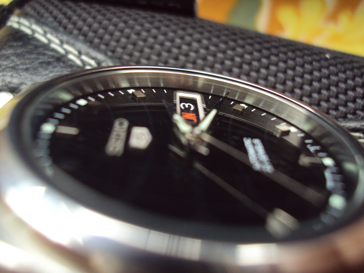

Добрый времени суток! Как убрать ненужный зазор между циферблатом и рантом? Как не всталяю механизм в пластиковом хомуте, все равно с какой-то стороны остается зазор. Может это из-за того что пластик пружинит... зазор не большой ~ 0,3 мм, но хочется сделать идеально.

Зазора быть не должно. Вы меняли циферблат?

Нет, вынимал механизм, а когда вставил обратно то зазор появился то с одной стороны то с другой, заталкивал с усилием и все равно не получилось плотно прижать.

обычно пластиковое кольцо садится на механизм в одном, единственно возможном положении, есть фото механизма с этим кольцом?

Вот такой зазор, как его убрать? Не, там ничего не разбиралось, с завода так и было, кольцо на месте как положено.

В первом сообщении светлый циферблат, а здесь черный, это как?

то в первом я просто для примера выслал с инета фотку, что бы наглядно видно место проблемы было, а черный это мои

Дожать крышку, если уверены что винты крепления также дожаты

Это разные вещи. В первом сообщении, маленький циферблат, а у вас совсем другое.

Крышку дожмал, не помогает
