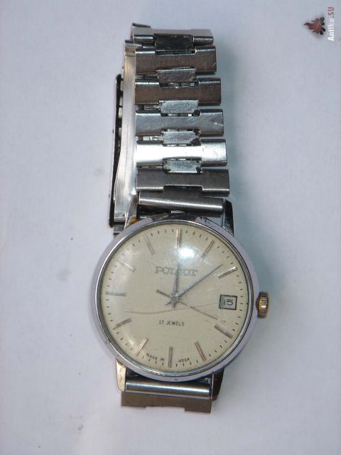

В наличии вот такой вот Полет на 17 JEWELS‎.
Фото не мое - нашел в интернете - нет возможности сейчас сфотографировать.
Кто подскажет год, калибр, и более подробную информаци.
Но у меня желтый корпус(позолото? Золото? ) и заводная головка тоже желтая - походу все заводское. Ремень AU 20 еще.
Жду ваших ответов. Заранее спасибо.

Калибр, скорей всего, 2614Н. Может быть 2414, если часики 60-70-х годов, но без фото механизма это точно не сказать. Чинится и тот и тот механизм без проблем.

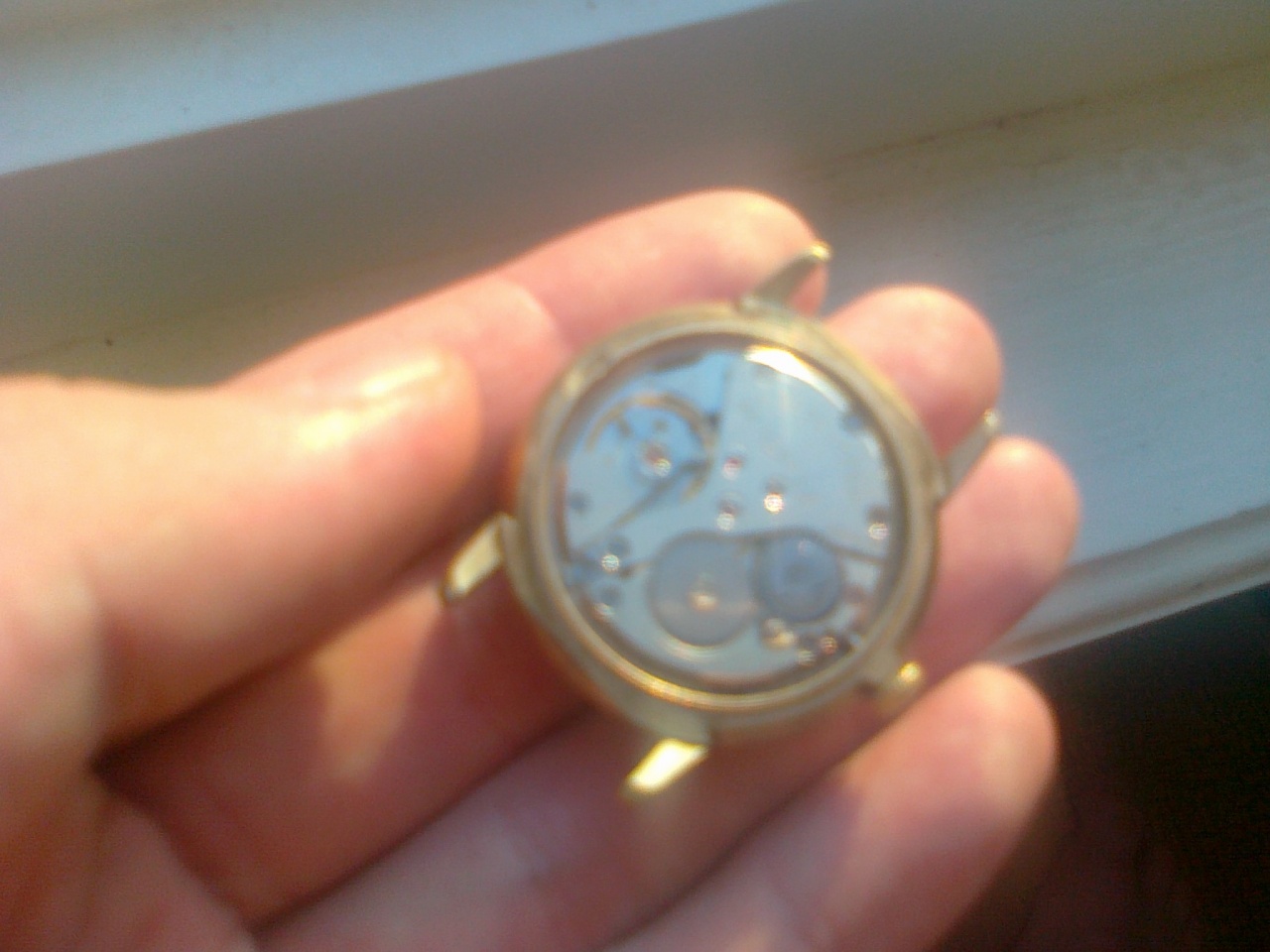

Вот....телефоном

2614Н2. Хороший механизм, на уровне ровесников японцев и швейцарцев. 21600 частота баланса, ходят очень точно. Только в ремонте есть хитрости далеко не всякий сделает так, чтобы держали 10 сек. в сутки, масло там хорошее надо в бушоны баланса.
