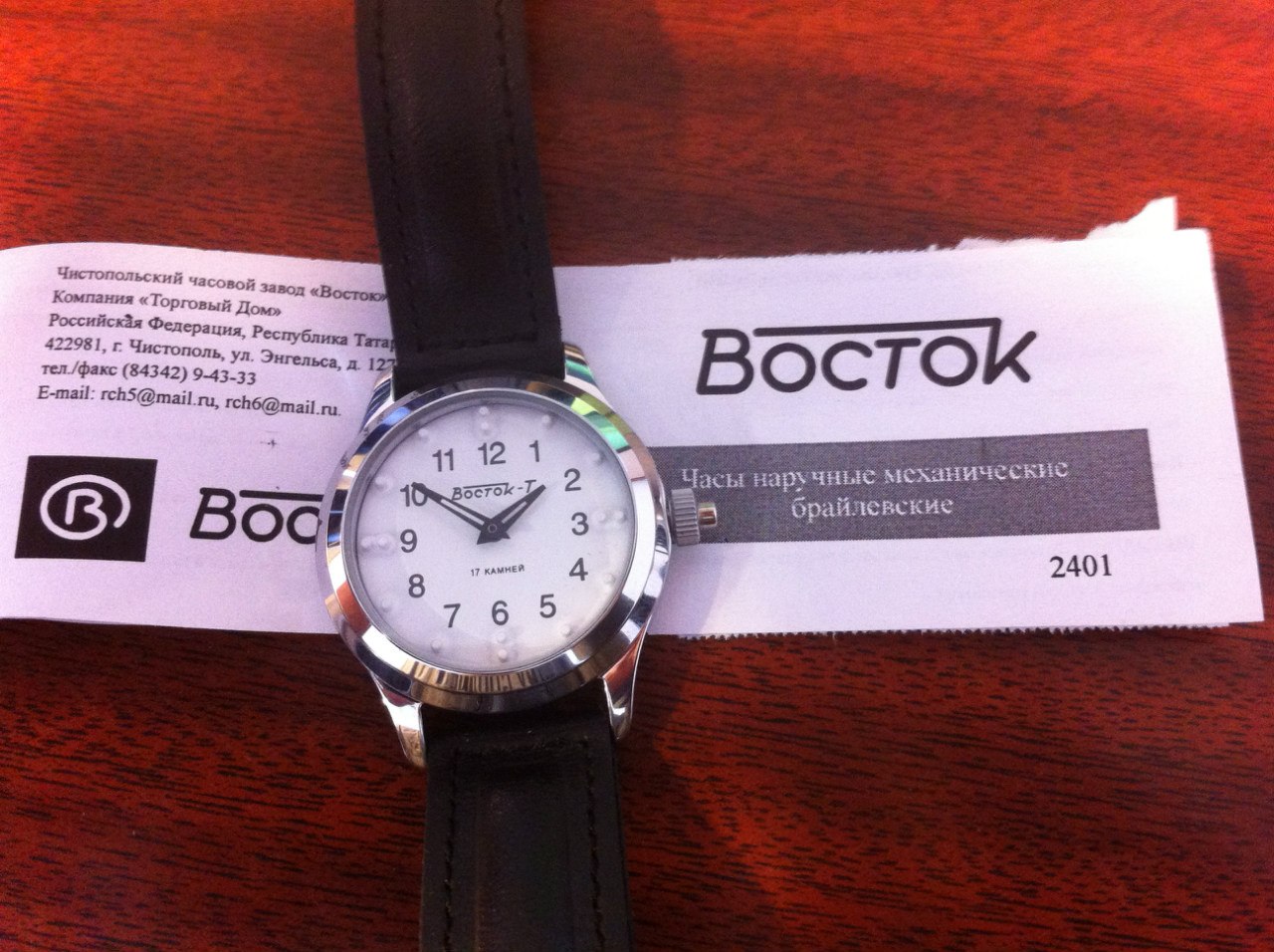

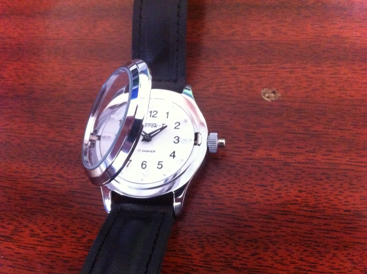

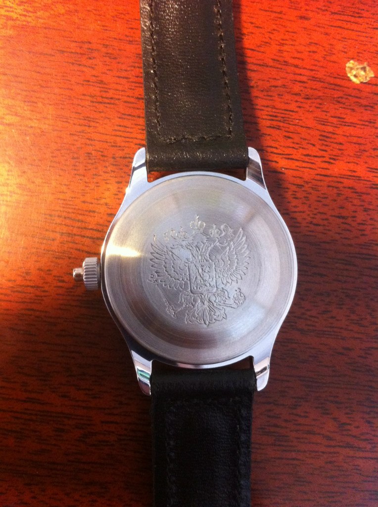

Шел и мимо пройти не смог. Есть некая симпатия к этим часам с азбукой Брайля и откидывающейся крышкой. Ракет уже набралось предостаточно а вот Восток увидел впервые.

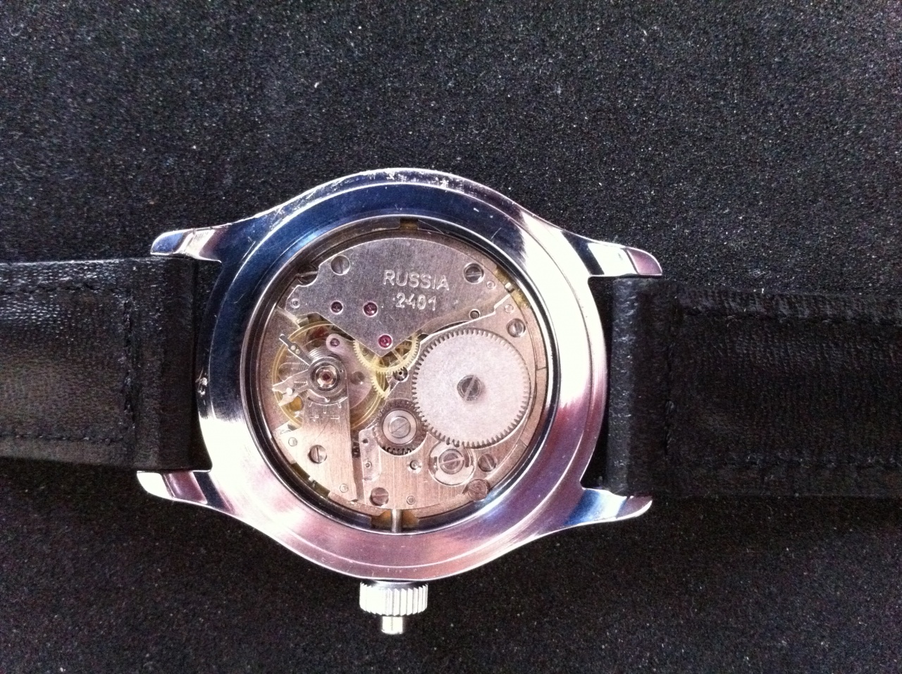

движок кстати выглядит более менее эстетично. я, признаюсь, открывая ожидал женевско- татарские полосы от рашпиля.

это из-за надписи RUSSIA. уже и качество не то, и обработка внешняя не та.
и в паспорте надпись "гарантированный срок службы - 5 лет", при союзе была несколько иная: "гарантированный срок службы - 10 лет"

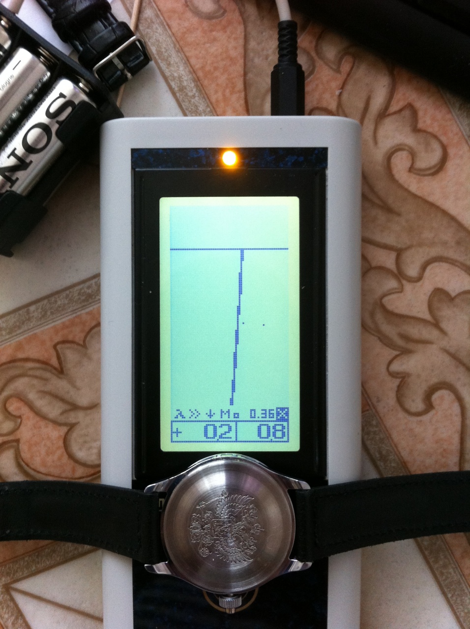

ну я вопщем то на женеву и не расчитывал и на заднюю крышку со стеклом спасибо что хоть заполировали малость) щас на ППЧ кину - скажу что там с суточным ходом

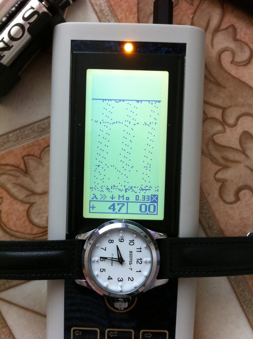

1) со стороны крышки балансом кверху более менее ничего... 2) со стороны циферблата ( балансом книзу) ...это ппц полный.. Не пойму в чем дело? Баланс люфтит между платиной и мостом что ли?

Просветите что за прибор такой и что он делает(хотя что делает я догадываюсь, как называется)?

ППЧ 2007
там есть функция проверки суточного хода, выкачки механических часов, проверка заряда батареи кварцевых часов. проверка частоты импульсов кварца и чето там еще..я только механикой пользуюсь. Там все просто: график прямой а линии почти сливаются друг с другом- отлично. линии расходятся- большая выкачка. График валится влево- часы отстают ( внизу цифрами показано на сколько сек/сутки) график валится вправо- спешат

график отсутствует- зерно на монииторе как на втором снимке- часы грязные ( намагниченые, или др причины) каждая точка на графике- удар палеты по анкерному колесу. каждая точка сбоку ( если есть)- посторонний шум
