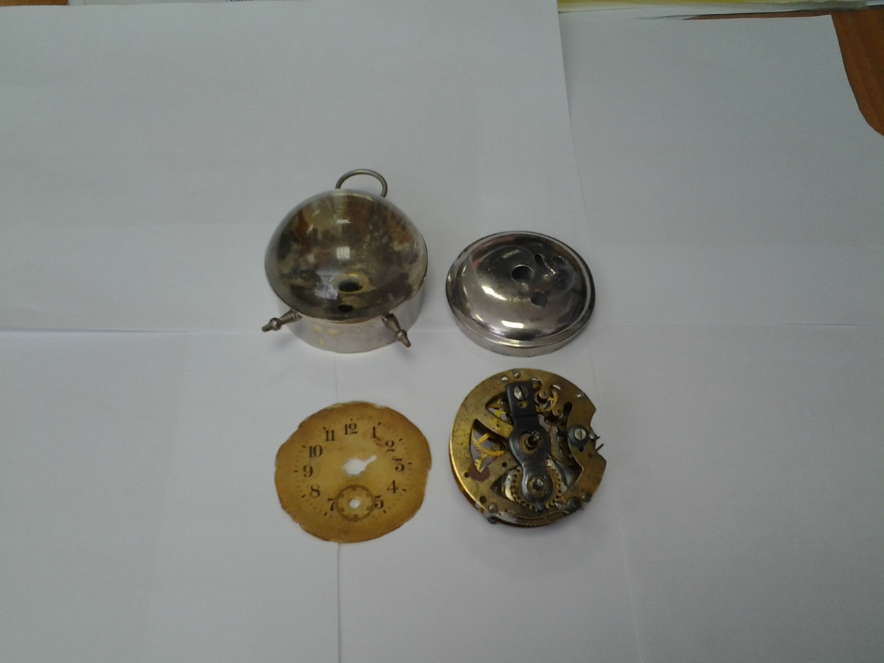

Леди и джентльмены, нужна ваша совета однако.
Есть вот такие часы с боковой секундной стрелкой и выпуклым минеральным стеклом-линзой.(Разобрал, почистил и смазал, но всё оказалось впустую, потому что обломана часть зубьев на заводном барабане.) И полное отсутствие каких-либо опознавательных знаков в виде клейм или цифр - ни на корпусе, ни на механизме, ни на циферблате.Интересует приблизительный возраст этого аппарата тяжелее воздуха и кто мог такое производить.Часы какие-то совсем уж бюджетные, в том плане, что нет никаких камней или даже втулок под керны трибов, а платины механизма (и сам мех внутри корпуса) крепились какими-то одноразовыми тонюсенькими шплинтами.Заранее благодарен за любую полезную информацию.

Переверните часы ( нижний ряд, справа) и сделайте фото.

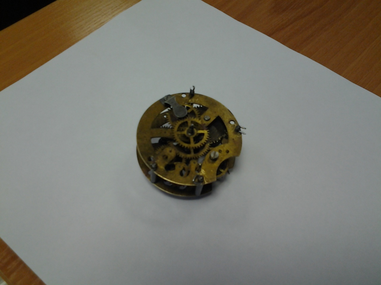

Вот снимок механизма с лицевой стороны. Вчера не успел сделать,извините.

Надписей или клейм на механизме нет? Если есть, стоило бы выписать их все буква в букву.

Это был будильник фирмы Ruhla с разновидностью UMF 6 или UMF 6A. В 1945г. завод был вывезен в СССР. С 1946г. эти часы выпускались под маркой SAG(советское акционерное общество) с небольшим изменением корпуса, как у Вас. В 1953 -1954г.г. калибр был заменён на UMF M 6B. В 1946г.было произведено 65 тыс. шт. Если Вы разберете старый механ будильник, то это будет прототип UMF M 6B.

Пожалуйста. У меня есть карманные часы того периода, и они ходят. Желаю поставить " на ход". Сломанные зубья барабана восстанавливаютя методом вставки заготовки и нарезки недостающих зубьев вручную.
