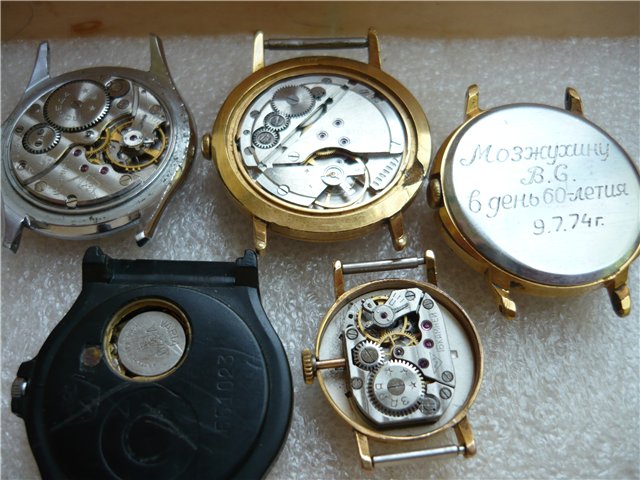

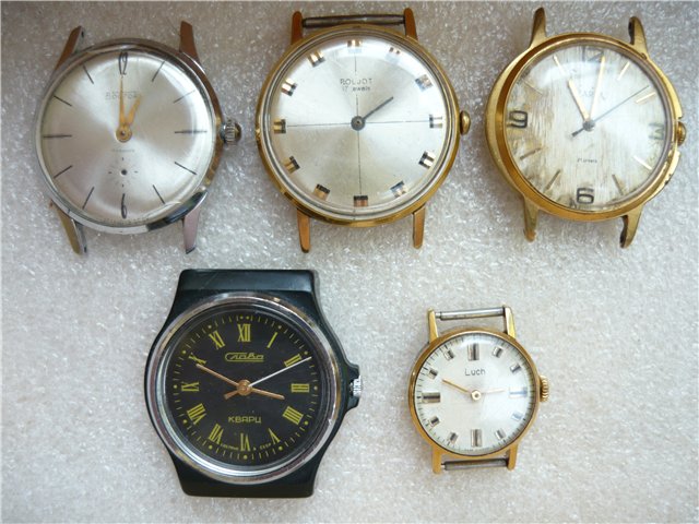

Всем доброго здоровья! Интересует вопрос восстановления представленных на фото часов, в приоритетном порядке: Полёт, Восток, Заря и Луч. Слава КВАРЦ рабочая, но без винта, закрывающего элемент питания. Первые три - дедовские.
Может ли кто из форумчан-ч/мастеров, проживающих в городах Щёлково, Фрязино и Королёв, взяться за ремонт?

Да там не все так просто.
1. На Восток и Полет нужны новые стрелки
2. На механическую Славу надо новые стекло и циферблат.
3. С вероятностью 90% в Востоке сломана ось секундной стрелки, т.е. нужен донор по механизму.
4. Везде торебуется полировка стекол.
ИМХО я бы менее чем за 1000 руб./щт. не взялся.

Вырисовывается следующее:
На Востоке:
1. Замена неродных стрелок родными, плюс секундную поставить.
2. Замена стекла.
3. Замена оси секундной стрелки.
4. Чистка, смазка.
На Полёте:
1. Установка трёх стрелок.
2. Замена Заводной головки.
3. Чистка, смазка.
4. Полировка стекла.
Вопрос -Сколько примерно "весит" в рублях эта работа?
ПыСы: Слава кварцевая -рабочая, стекло нормальное.
На Зарю проще найти новые часы и поставить на них заднюю крышку с гравировкой.

Стоимость работы я описал, а запчасти придется искать самому. Стрелки еще можно какие-то найти, а заводные головки оригинальные дефицит. По Востоку, проще сразу новый механизм ставить. Хотя у меня на него запчасти есть.

Решил восстановить Полёт, так как его механизм мне внушает доверие больше. Хотя чисто внешне, мне нравиться больше Восток. Как думаете, dmvt1, за 500р. сделают мне данный Полёт или с заменой ЗГ поболее выйдет? С уважением -Сергей

За 500 руб только масла кинут на грязные камни. Одна ЗГ родная может рублей 100 стоить в хорошем состоянии.

> а запчасти придется искать самому...
> ЗГ родная может рублей 100 стоить в хорошем состоянии...
В продолжение темы поисков, скажем с циферблатами и стрелками вероятно вариантов нет, нужен родной, иначе очевидная котлета.
А вот с ЗГ, есть ли какая-нибудь совместимость между моделями одного завода?
Конкретно Восток 2809, к нему кроме Волны и Алмаза (по сути тот же механизм по размерам) какая нибудь другая ЗГ может подойти?
(например от Восток 2209, 2414)

dmvt1, у меня к Вам вопрос. Год назад отдавал свои часы (Восток 2414, Восток 2234, Победа) на репасаж. За 250 российских рублей в эквиваленте за одну штуку (естественно платил в белорусских, потому что живу в Минске). Сейчас читаю цены на репасаж в Москве и Санкт-Петербурге и соответственно возникает вопрос, что делали с моими часами (уверен. что у нас в целом цены ниже, но всё таки получается в 4 раза ниже - как-то напрягает).
Собственно о чём речь, если я сделаю макросъёмку механизма (в остановленном виде) Вы сможете определись пытались они его чистить или только "бросили масло на грязные камни"?
