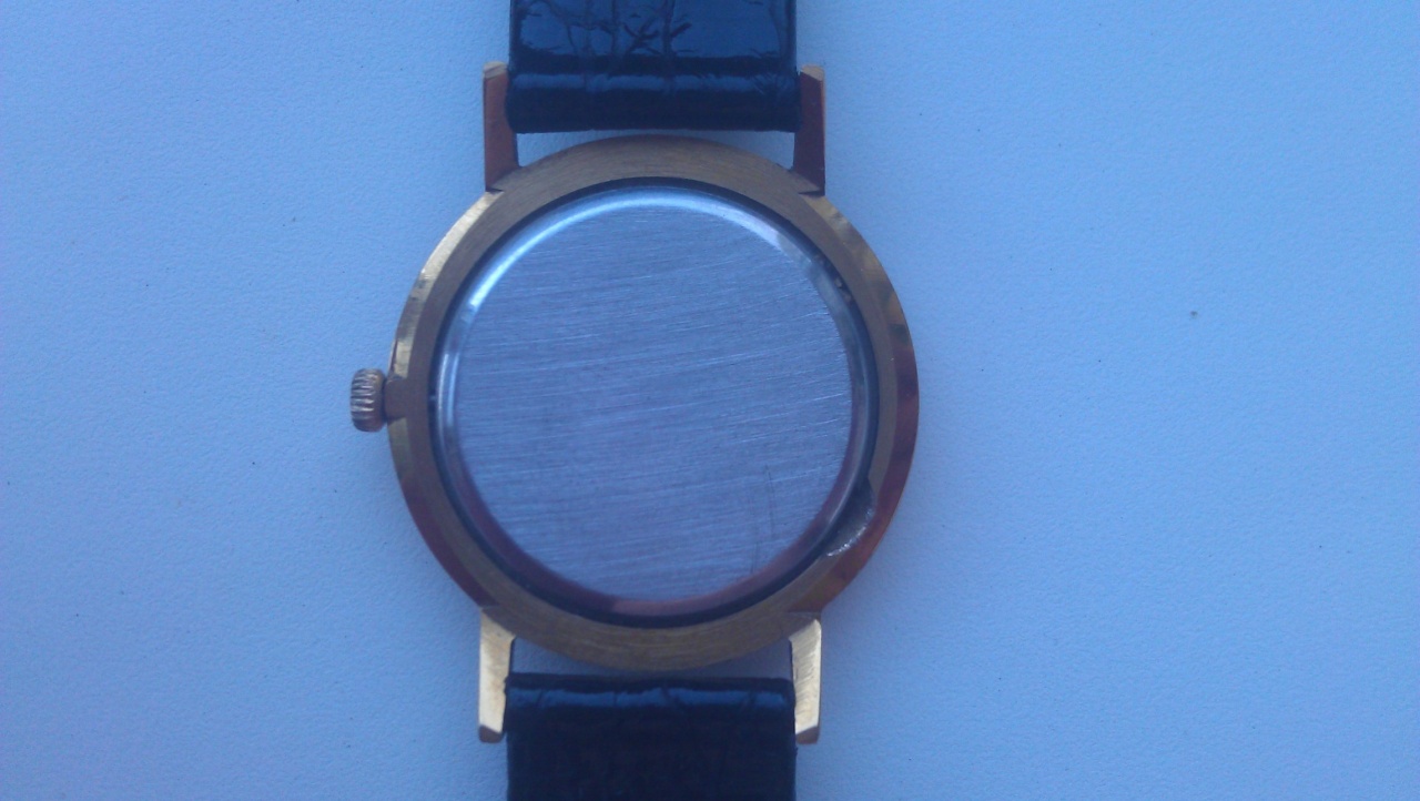

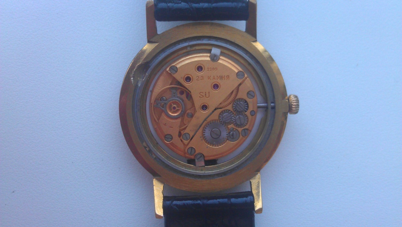

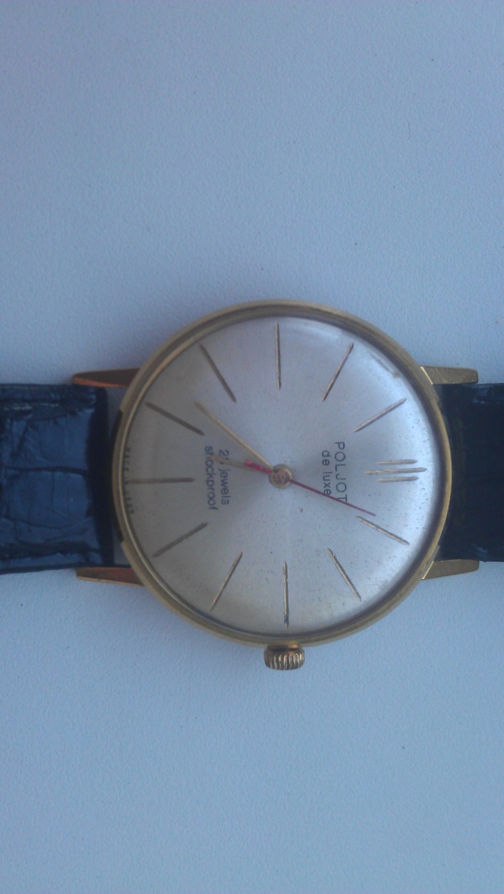

Всем добрый день, на выходных был в деревне и в райцентре на барахолке дедушка торговал часиками, увидел оные понравились.... Вот и купмл а теперь думаю может погорячился.... Подскажите пожалуйста нормальные часики или сборные с разных.... Купил часы за 55 грн (7 долларов).....

Доброго дня!Ваши часики сборная солянка!Просто в часы луч поставили цифер от полёт!

короче впулили фигню что ли??? Эх .... а как хоть эти будут ходить если немного подмарафетить???

странный вопрос . как отремонтируют так и будут ходить . наличие другого циферблата на скорость (точность ) не влияет

Механизм 2209 на Луч передали с 1 МЧЗ. Так что машинки практически полные клоны. Найдите хороший цифер от Луча и получите замечательные часики. Могу обменять Ваш цифер на нулевый от Луча. А если нужны как часы, то сделать и эти не вопрос, ходить будут идеально, машинки хорошие. Ваши из последних выпусков, настраиваются намного точнее, чем старые, т.к. уже есть регулировка выкачки.
