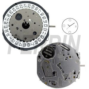

Как извлечь здесь переводной вал? Надпись "Push" присутствует, а самого рычага не видно при любом положении головки.

Он там очень глубоко, скорей надо "на ощупь" действовать. Иногда приходится частично разбирать, хотя бы верхнюю железку снять. Очень неудобно сделано....

Переводной рычаг не виден, потому что его закрывает рычаг хронографа. Надо нажать кнопку хронографа "Сброс", тогда глубоко внутри он станет заметен.
