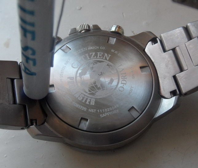

за ответ спасибо. понял, что без фото не обойтись. поэтому выкладываю и надеюсь на дополнительную информацию. )))

Думаю что это все таки серийный номер. 1-я цифра, как я уже говорил, это год, а вот вторая и третья это месяц (1-январь,..., 12-декабрь) - у ситизен так бывает (http://www.thewatchforum.co.uk/index...howtopic=66090). Остальные это номер часов в данной партии. Но цифр действительно многовато
Прошу прощения, я в первом посте допустил ошибку - 1-я цифра номера всегда обозначает год.

спасибо за ответ. то есть часы выпущены в январе этого года? уже неплохо. про "многовато" - вот это меня и смутило. у других гражданинов, фото которых выложены на этом сайте, цифр меньше на 3. или на первые цифры (111) не смотреть вообще, и тогда выходит, что дата выпуска февраль 2010 года? странная маркировка всё-таки.

К сожалению у ситизен бывает с этим путаница, как и с моделями для разных рынков.
