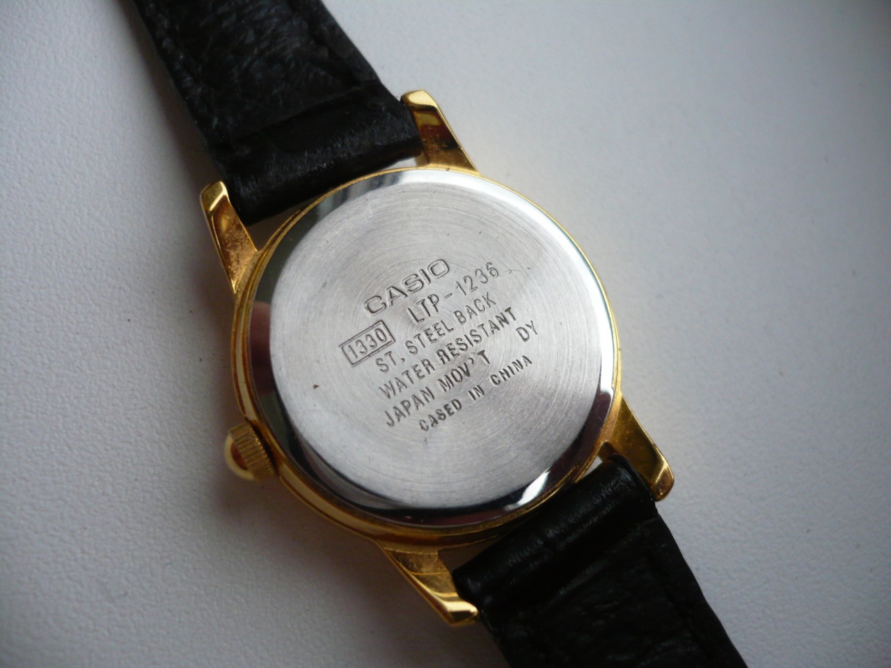

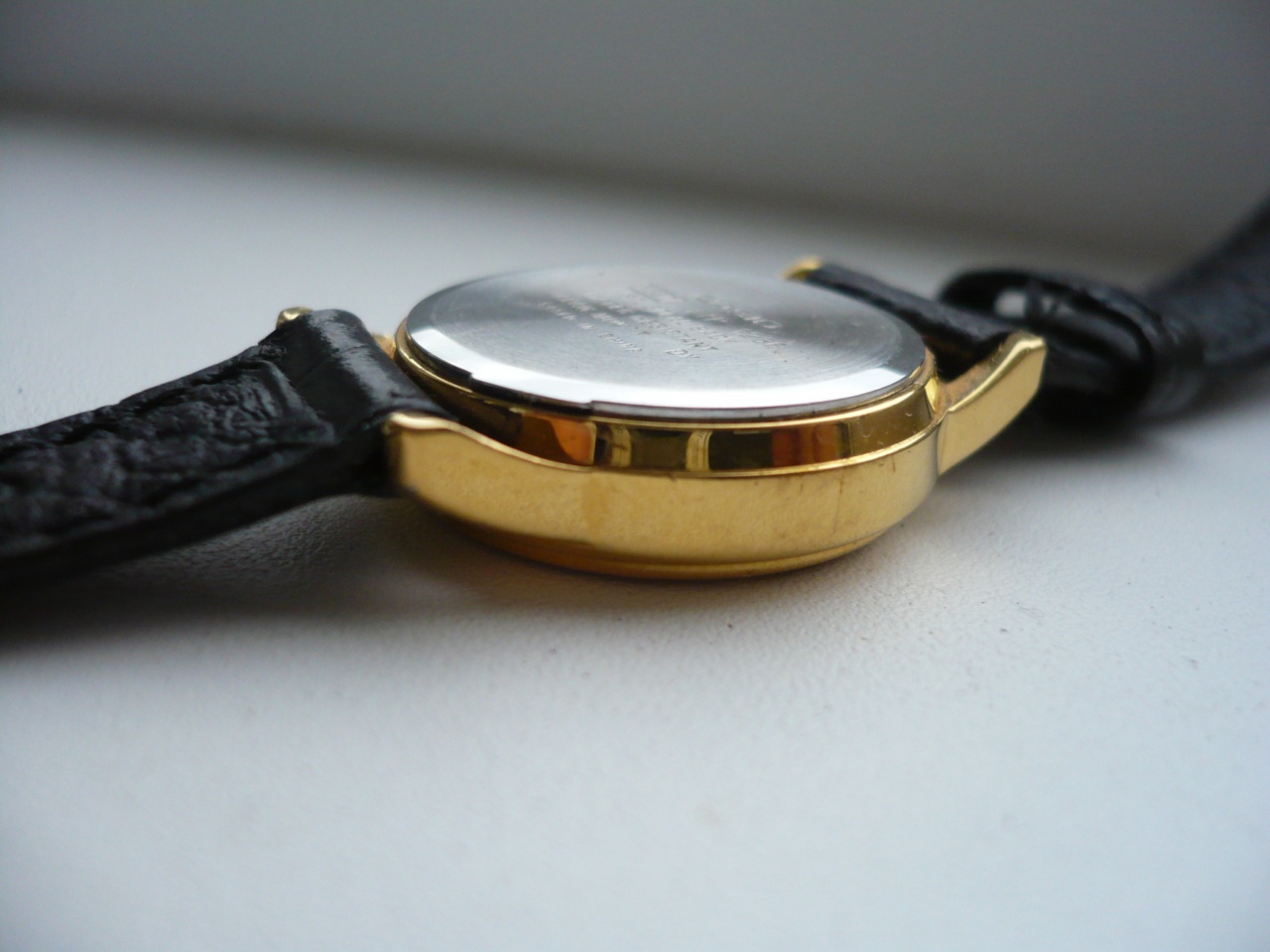

Подскажите как заменить батарейку в Casio LTP-1236

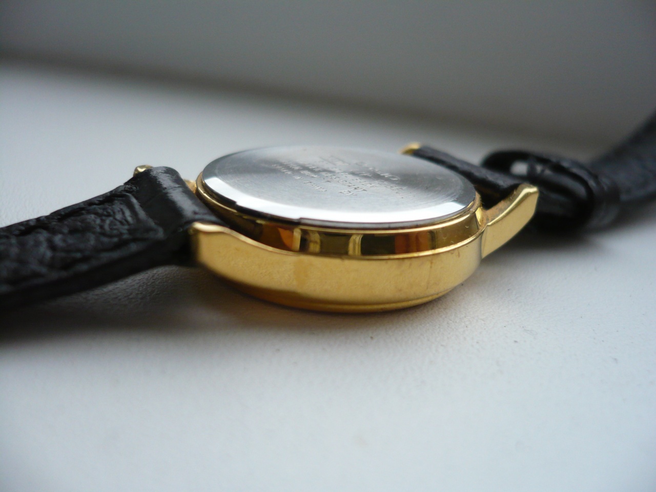

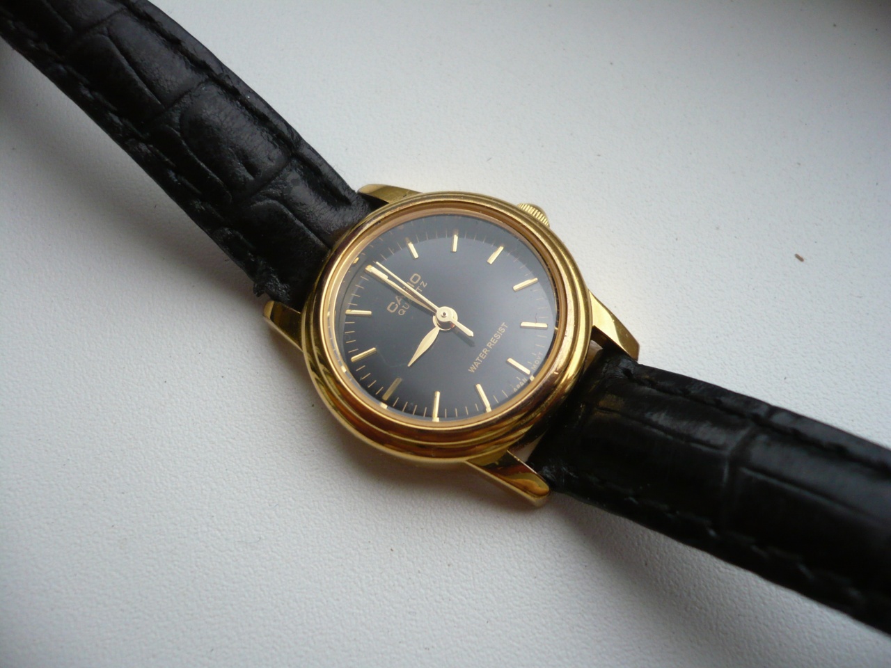

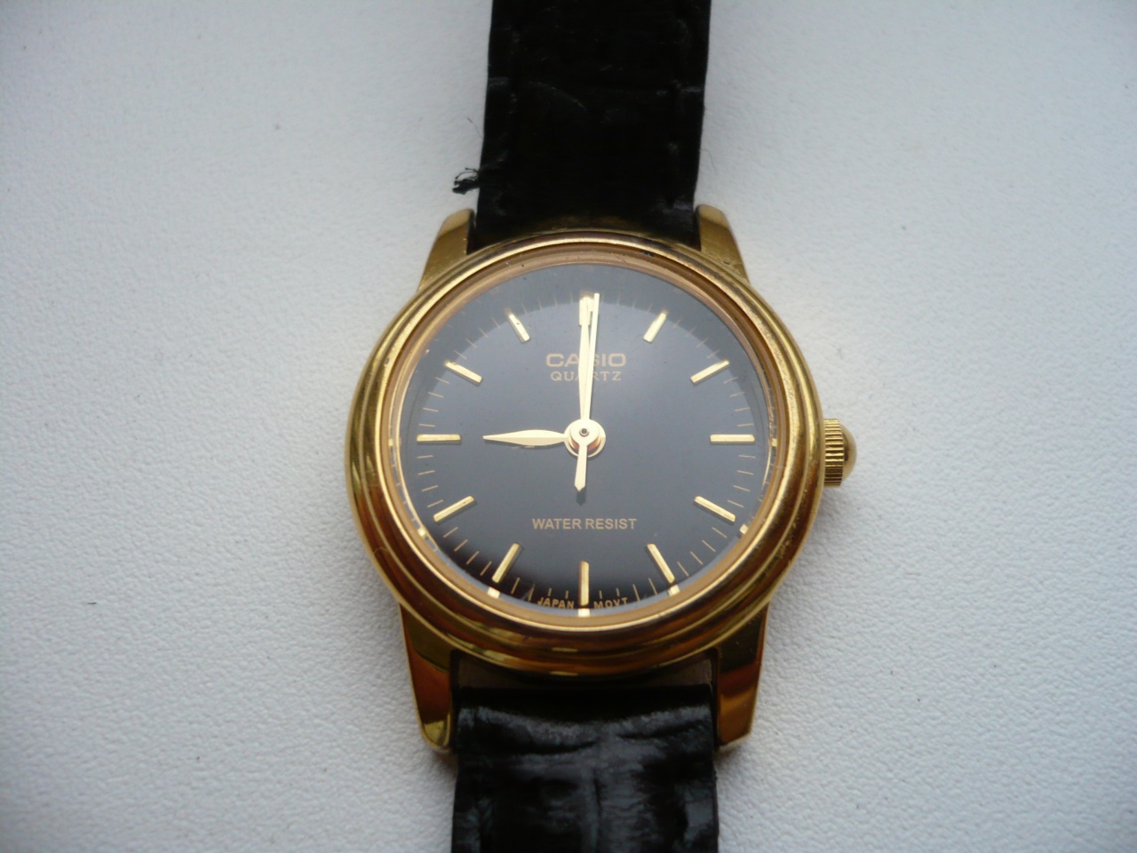

Имею на руках эти часы, батарейка села неизвестно когда, девушка давно носила попросила поменять ей батарейку, хочу сделать сам а не нести в мастерскую, может кто подскажет как вскрыть крышку. Спасибо

Сообщение от Karopooz Посмотреть сообщение
подскажите как заменить батарейку в casio LTP-1236
Ничего сложного в смене батарейки нет.
Открыть крышку, поддев ее за выступ, вытащить старую батарейку, поставить на ее место такую же только новую, закрыть крышку.
Только с закрытием такой крышки-хлопушки могут быть проблемы. Туго слишком закрываются. Желательно специальный пресс использовать.

даже поддеть не могу,оч маленький зазор,может есть какойнибудь хитрый способ?кто вскрывал уже подобные часы,подскажите!
Я открывал тонким лезвием ножа.

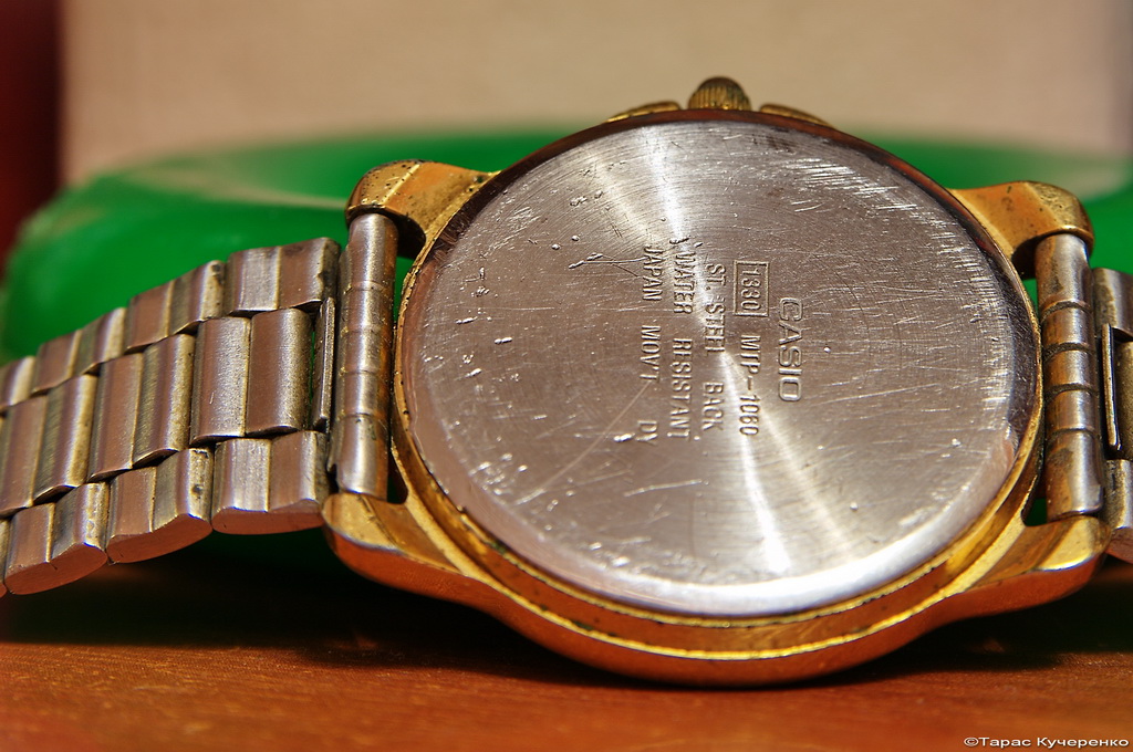

Сообщение от JediNewTime Посмотреть сообщение
а закрыть без этого пресса реально, ВЫ пробовали?
Конечно пробовал и не раз. С помощью молотка в четыре руки. Только вид после этого она имеет непрезентабельный
Часы 98 года.

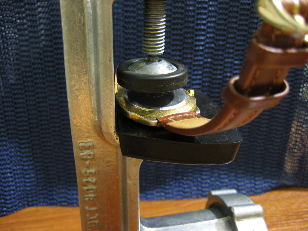

... а закрыть без этого пресса реально, ВЫ пробовали?

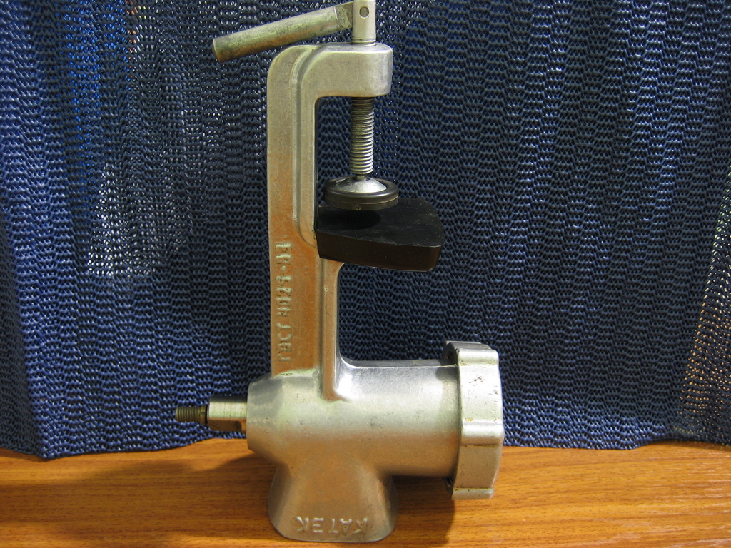

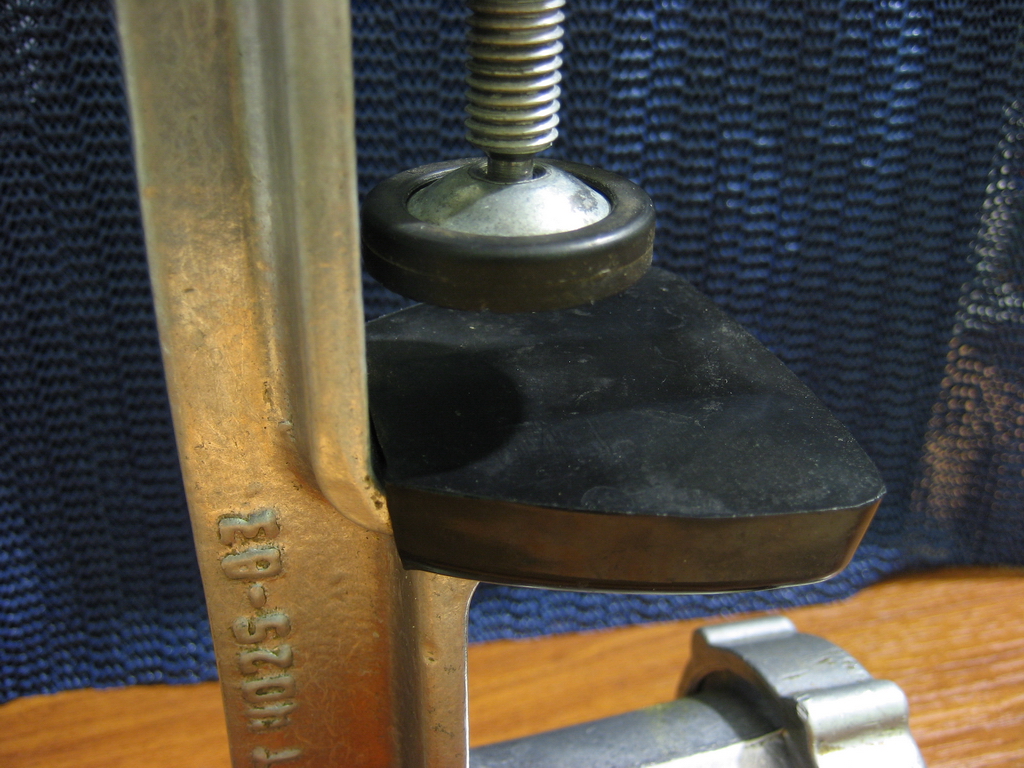

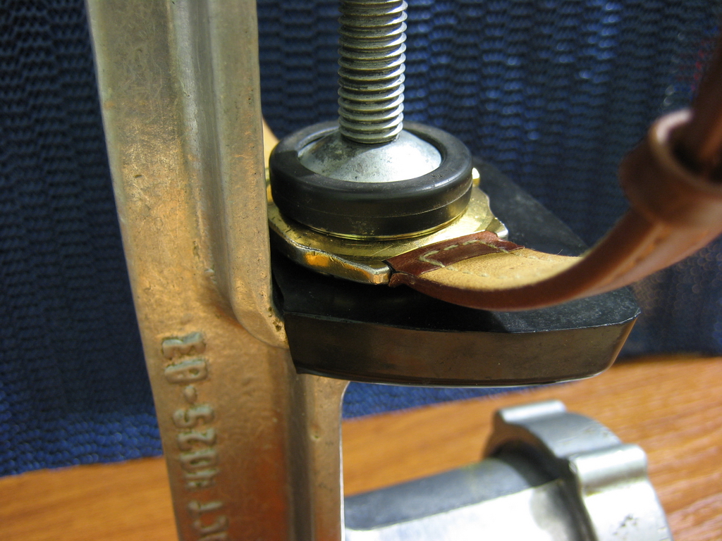

А мне от любимой бабули достался универсальный захлопыватель часовых крышек
Делается это так :
Раз
Два
Три
Закручивать плавно до щелчка

Сообщение от veeck Посмотреть сообщение
Супер гаджет!
