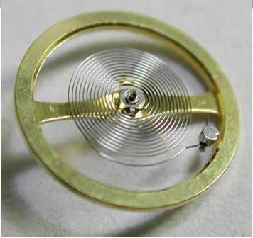

Возможно, склеились витки, или же волосок намагничен. Настораживает вот это:
Сообщение от bubl Посмотреть сообщение
У самого поводка регулировки пружина имеет z-образный изгиб - может это пытались сместить диапазон регулировки?
Плоский, небрегетированный волосок имеет примерно такую конфигурацию, как на картинке. Если имеется какой-то другой изгиб, причина скорее всего в этом. Проще было бы Вам выложить четкое макро-фото механизма Вашего Луча.

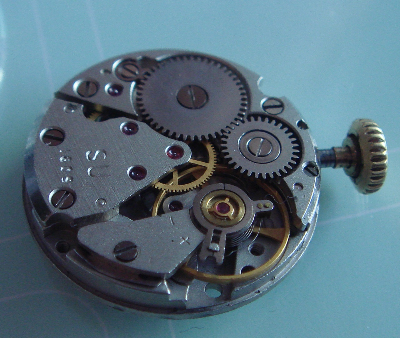

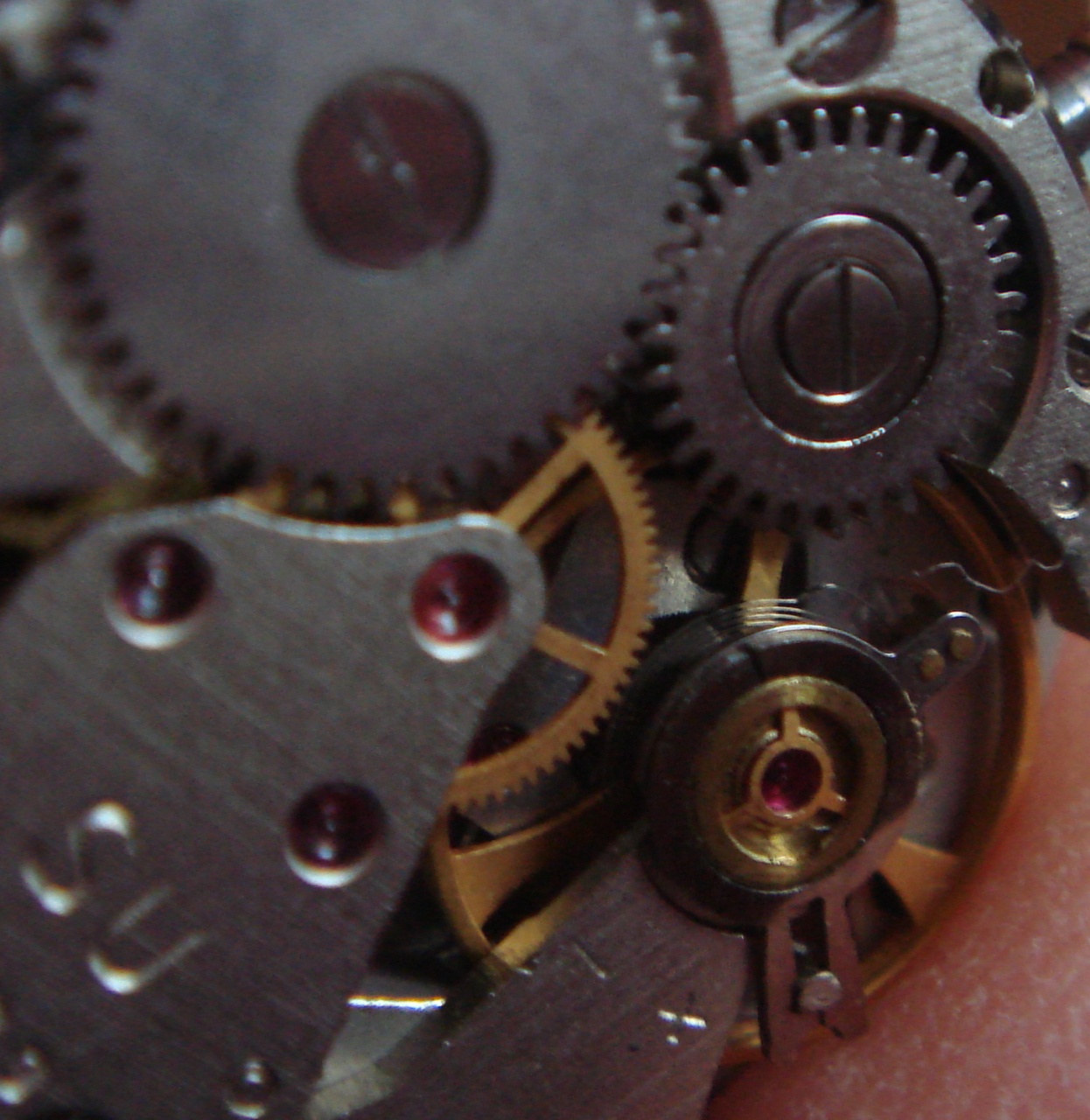

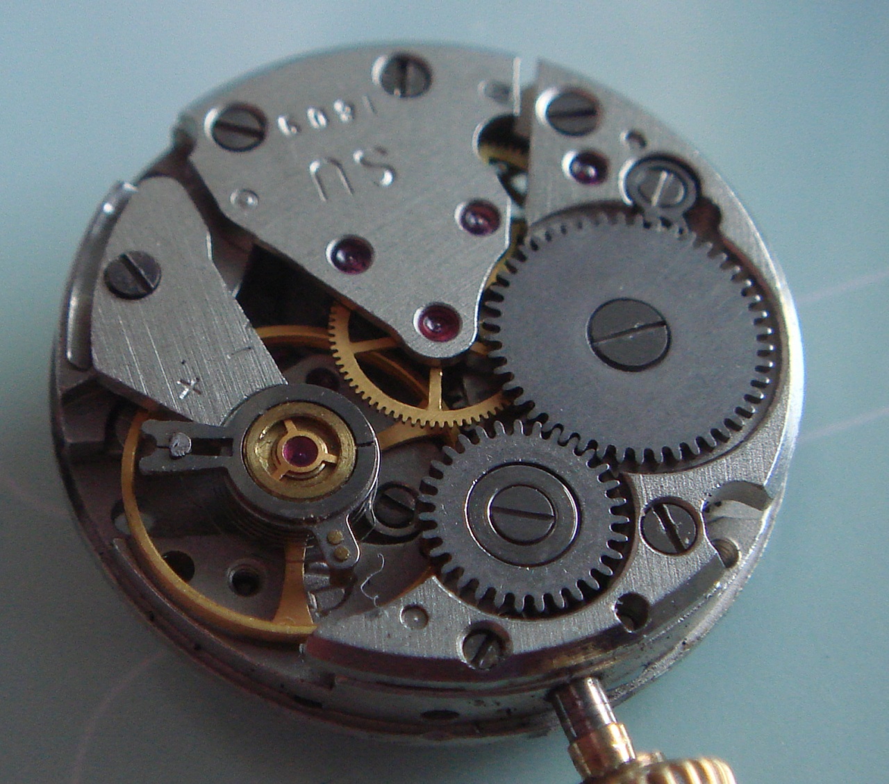

Вот фото. Работы прибавилось - часы упали на кафель и отвалились стрелки.
Буду искать на форуме инструкцию по их установке.
Закрутил в - до упора. Стало 2 минуты в плюс.
"Закрутили" не то и не туда. Вы просто выкачку сбили.
И витки спирали кривые, вот и спешат.

Ага, действительно выкачку. А так градусник здорово в плюс стоит. Вот тот, что с двумя желтыми точками Вам щас надобно примерно в среднее положение поставить относительно отогнутого участка спирали. Потом тот, что задвинут до упора, двигать. Регулировать им выкачку. А уж потом точность хода выставлять. Ну а стрелки, что ж, установите. Напрессуете их, пинцетом, или трубочку по размеру найдете, типа стержня от шариковой ручки.
