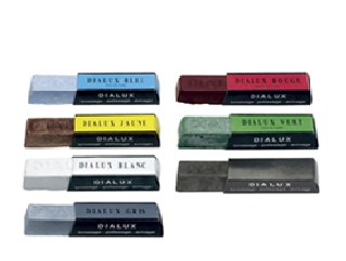

Пасты Dialux. Может быть кому то пригодится.
Dialux CompoundsDialux Polishing Compounds
Применение
0.Vornex Оранжевая - Степень абразивности 0. Рекомендуется для предварительной полировки и устранения дефектов перед финишной полировкой. Подходит для всех черных металлов.
1.Gris Серая - Степень абразивности 1. Прекрасная полировка нержавеющей стали.
2.Rouge Красная - Степень абразивности 2. Самое яркое сияние для желтого золота. Также производит блестящее сияние на серебре.
3.Vert Зелёная - Степень абразивности 3. Рекомендуемый для яркой полировки твердых сплавов, таких как платина, белое золото, хром, хромовый кобальт и нержавеющая сталь.
4.Noir Черная - Степень абразивности 4. Для заключительной полировки серебра.
5.Bleu Голубая - Степень абразивности 5. Универсальный состав для всех типов металла.
6.Blanc Белая - Степень абразивности 6. Яркая полировка серебра.
7.Jaune Желтая - Степень абразивности 7. Для яркой зеркальной полировки мягких металлов, таких как латунь, бронза и медь.
Пожалуйста отметьте: Dialux Jaune (Желтый) состав содержит кварц. Нормальная эксплуатация может произвести тонкую пыль, которая может раздражить проушины, кожу и носовые ходы. Используйте вентиляцию и защиту безопасности и мытье после использования. Долгосрочное воздействие содержащих кварц составов может вызвать силикоз, повреждение легкого или рак легких, который может быть предотвращен при помощи соответственно номинального респиратора и воздушного выхлопа.
Другие цвета Dialux - Белый, Серый, Красный, Оранжевый, Черный и Зелёный, не содержит кварц.

то есть оранжевая - для грубой полировки металла, когда требуется снять большой слой металла вместе с царапинами?

Стало быть оранжевую можно рекомендовать для заваливания углов и прочей геометрии)
Михаил, откуда информация? Кто записал платину в твёрдые сплавы? Твердоплавкая да, но рекордно пластичная. Для нее существует паста, расфасованная черными конусами. Отдельного разговора заслуживают методы ее полировки.
Белое золото лигатуренное палладием или платиной тоже твердыми не назовешь. Исключение составляют страны третьего мира где в качестве лигатуры используют никель, от того оно(золото) начинает напоминать нержавейку. В приличных странах никель считается аллергеном и запрещен даже в монетах.
Осмелюсь предположить, что такая информация могла исходить от производителя, дабы добропорядочные мастеровые не отказывали себе ни в чем). На самом деле можно обойтись двумя позициями из этого списка. Красная для золота и белая финишная. Если предполировочные работы сделаны на совесть можно обходиться только белой, причем даже по стали. Для грубых работ предпочтительнее демократичная гоя, для платины и ее сплавов конуса и методы.
гои крайне малоэффективна при полировке нержавейки

Я нерж полирую белой

Вдогоночку, гои нанесенная на войлочный круг- грозное оружие полировщика)

Информацию брал с зарубежных сайтов,причем перепроверял многократно в разных источниках.Кстати и Bergeon не забыл. Проблема была в том, что в ювелирном магазине,где я брал пасту давали очень противоречивую информацию. Хочу отметить.что бытующее мнение ,что цвет пасты и их свойства совпадают у различных производителей,увы, не подтвердились.

Что касается нашей любимой ГОИ. Их существует ,могу ошибиться в количестве,3 вида - условно грубая , чистовая и LUX (финиш). Отличить можно по цвету от бледнозеленого до насыщенного зеленого(инфо и видео есть на Ютубе от мастеров по изготовлению ножей)

ну, у меня значит - LUX

Мы раньше пользовали красную белую и голубую. Сейчас этой маркой почти не пользуемся.
