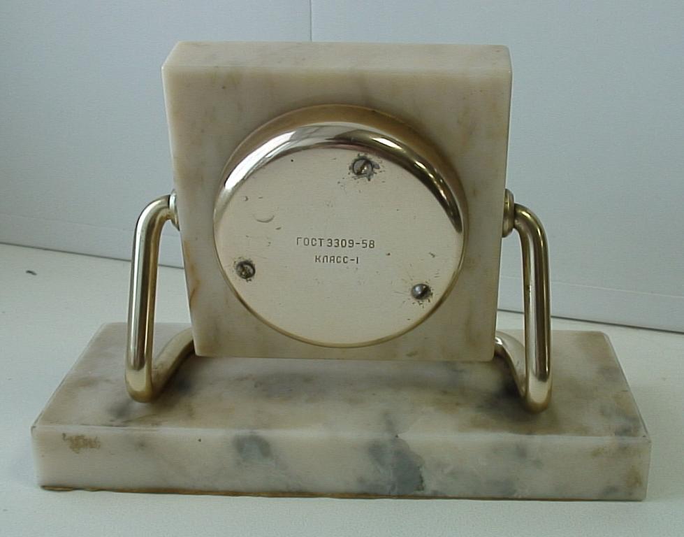

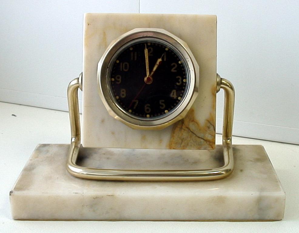

Добрый вечер! Приобрел недавно любопытные настольные часы.Под задней крышкой на платине стоит маркировка - ЧЧЗ. Заводятся и переводятся кольцом вокруг циферблата.Часы ходят.
Кто знает? Как их название (вероятно чистопольского завода) Какого они примерно года выпуска ,каков запас хода и как правильно заводить кольцом-по часовой стрелке или против.
С уважением!

"Молния" челябинского часового завода. Конец 60-х. Недельный запас хода.

Начало 60-х. У меня есть подобная Молния, на задней крышке указан ГОСТ 65 года. А здесь ГОСТ 58

заводить против часовой(на АВР-М и этой Молнии вроде одинаково), по часовой - холостой ход.
перевод(скорее всего опять же как и на АВР-М) - вытяните рант(внешнее кольцо) на себя, и переводите стрелки. потом защелкните на место.
Помоему если гост 58 года, это совсем не говорит о том что часы именно 58 года, ГОСТ это же стандарты качества дизайна и.т.д Но не год выпуска часов.
Они могут быть выпущены в 58-году, а могут быть и в конце 60-х. ИМХО конечно но помоему так и есть

По указанному ГОСТу можно определить временной промежуток выпуска.
Т.е. в 1966-м уже нельзя было пользоваться ГОСТом 1958-го года.
