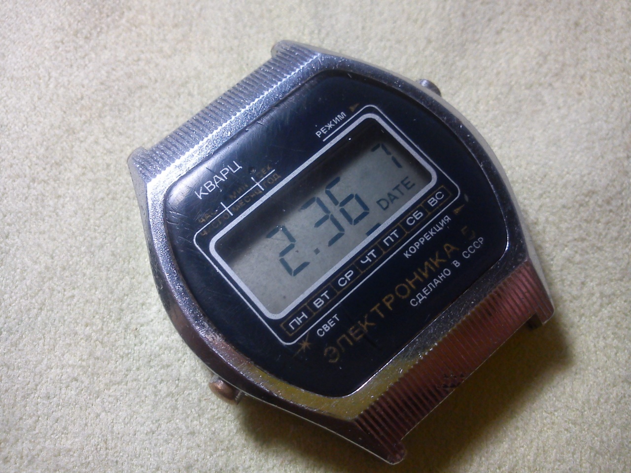

Купил себе заботу Электронику 5
На барахолке совершенно случайно, в куче барахла, обнаружил Электронику 5...Дедушка продал ее за 10 рублей и я радостный понесся домой с тайной надеждой оживить их...В итоге бился с ней четыре дня...откладывал и снова после работы бился...Что только не пробовал и перепробовал, прочитал всё что есть на форуме и наконец пришел к выводу и разочарован, огорчен - убиты напрочь....старик умер окончательно

Что именно происходит при установке батареек?

Да все уже перепробовал...ничего не происходит (пустой индикатор)...добился только того, что горит лампочка...модуль убитый сто проц...и резинки чистил и спиртом протирал...другие ставил...и что только не делал...плюс на корпус цеплял...все что замыкается замыкал....кнопки нажимал...плату и дорожки протирал...Единственно что заметил - только что купленные батарейки были вставлены и оставлены в плате на ночь...на следующий день в очередной попытке реанимации были извлечены и оказалось, что они севшие в ноль....

Сообщение от Lexx0871 Посмотреть сообщение
Насколько помню, эту функцию (лампочка горит !) намеренно устраняли путем установки лакоткани между контактной пластиной модуля и кнопкой "свет"

Изолятор на контактной пластине должен стоять ОБЯЗАТЕЛЬНО, иначе при установке модуля в корпус произойдет короткое замыкание. Для начала надо вынуть плату и убрать эту пластину полностью. И поменять кварц. Если часы не пойдут - выкидывать плату. Повторю, микросхемы летят на этой модели ОЧЕНЬ часто, две из трех попадаются дохлыми.
