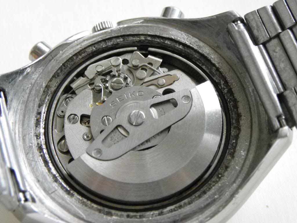

вот рассаматривая порой старый хлам, частенько замечаю на металлических корпусах следы глубокой коррозии. Понятно когда это на латунном корпусе в местах трения. Но откуда это берется на корпусах из нержавеющей стали, да еще и в каких-то укромных местах, как, например, под задней крышкой на фото. Это какой-то электролиз? Статика от трения +соленый раствор? Почему тогда у одних часов это есть, у других нету... материалл одежды? Просвятите пожалуйста!

А может это просто поверхности, которые совсем не обрабатывались после отливки корпуса? Типа, все равно внутри никто не увидит.

ну это же не танк 39-го года, а на свое время очень крутые часы.

Обычная сталь ржавеет (окисляется), т.к. оксид железа менее плотный, чем само железо. Поэтому ржавая поверхность рыхлая и кислород и пр. спокойно проникают внутрь и окисляют, окисляют...... До дырок в поверхности. У нержавейки на поверхности образуется плотная пленка из оксидов лигатуры (хром, никель и пр.). Т.к. пленка плотная, она препятствует дальнейшему проникновению кислорода и, соответственно, дальнейшему окислению.
В том месте, где поверхности соприкасаются, трутся друг об друга, эта пленка может разрушиться и пойдет дальнейшее окисление. Кроме того, в местах соприкосновения металлических поверхностей всегда коррозия идет быстрее (какая-никакая, но разность потенциалов возникнет).
Как то так, помоему. Давно изучал это дело. Может что и напутал.

да, это коррозия. И появляется она именно в таких местах как щель между крышкой и корпусом. Думаю это потому, что нержавеющая сталь все таки ржавеет, но очень медленно, а в таких щелях соленый пот и вода могут оставаться долго, очень медленно испаряясь через зазор щели, тогда как на открытых местах вода быстро высыхает. Возможно также что у одних людей пот более соленый, чем у других.
Жаль сейку. И у ролекса такое бывает http://nickhacko.blogspot.com/2009/0...rei-rolex.html

Я замечал,что на изготовление корпуса и крышки идет разная нержавейка.На корпус более мягкая,на крышку более твердая.Соответственно состав металла разный - вот и возникает электорхимическая эррозия в присутствии воды и солей
З.Ы.Кстати,небольшие очаги такой эррозии хорошо убираются ортофосфорной кислотой с последующей тщательной промывкой в воде.
Интересно почему?
Мое предположение почему на корпус может идти более мягкая сталь, потому что при изготовлении центральной части корпуса, сначала ее выдавливают прессом из толстого листа нержавейки, а потом обрабатывают на фрезерных и токарных станках, и более твердая сталь не годится для выдавливания прессом(или матрицы пресса будут быстрее изнашиваться)
Крышку круглой формы можно сразу обрабатывать на станке, если заготовка круглая, то есть можно использовать более твердую сталь
П.с. все вышеописанное является моим предположением
П.С.п.с. а как определяли, что крышка тверже корпуса?

Нет нержавеющих сталей. Есть коррозионностойкие.
