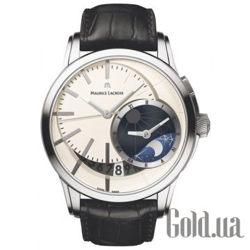

Добрый день! Уважаемые форумчане имеются такие часы , через несколько дней заметил, что в не которых положениях останавливается секундная стрелка, но механизм продолжает работать, при этом стрелка секундная, перескакивает как в хронографе сплит на то время которое идет. В сервисе проверили еще несколько таких позиций, и во всех такая же проблем, при том что в остальном все ок. Говорят что там стоит Sellita с модулем Dual Time (морисовским), и в каком то положении что то там прижимает. По точности хода, запаса претензий нет. Часы нравятся, но эта фигня настораживает. Что это такое и может ли это быть

наконец-то нашел фото этих часов сзади. Механизм стоит по центру, а ось сек. стрелки эксцентрично, следовательно привод сек.стрелки не прямой, а через дополнительные зубчатые передачи, люфт в этих передачах(его не может не быть) может давать такие скачки стрелки, при этом механизм продолжает работать нормально.Обычно, для выборки этого люфта на ось сек.стрелки ставят натяжительную пружинку, которая притормаживает ось, возможно в вашем случае пружинка имеет недостаточный натяг, но в этом есть и плюс - меньше энергии отбирает у механизма.
Данные часы не разбирал, поэтому это все предположения

Я так понимаю, секундная стрелка начинает идти рывками в промежутке от 12 до 6, если часы находятся в вертикальном положении, как на фото. То есть под действием собственного веса она опускается вниз, а механизм ее потом "нагоняет". Если так, то на работу механизма это не влияет, только визуальный дискомфорт.

Да именно так, дискомфорт есть

Подобный глюк есть у многих часов с отдельной осью секундной стрелки. Обычно бывает из-за повышенного трения в оси секундной стрелки, кривого колеса его привода или повышенного люфта. Лечится достаточно сложно. Не исключено, что через пару недель стрелка разойдется и рывки сами исчезнут.
