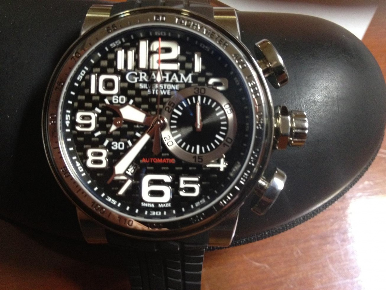

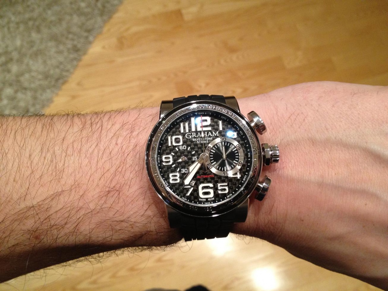

Люфт у стрелки хронографа - нормально?
Купил Graham Silverstone Stowe SS Carbon. Вчера обнаружил что минутная стрелка хроногафа в вертикальном положении не всегда смотрит точно на ризку "30",а чуть левее. Потряс часы-стала ровно. При повторных манипуляциях выяснил, что есть микро люфт,причём по-моему только в положении на "30". Когда запускаю хронограф и останавливаю его (без reset) - то,вроде стоит мёртво. Никогда до этого на более дешёвых часах (Longines,Tag Carrera) такого не наблюдал... Что посоветуете? У нас,в Риге, дилера нет. Покупал в Германии.

Возможно стрелка 30 минутного хрона не правильно посажена или не сильно прижата , в любой нормальной мастерской ( сервис центре ) снимут и поставят на место быстро и не дорого !

Для этого механизма люфт минутной стрелки хронографа нормален. Дело в том, что механизм на базе eta7750 у которого в стандарте минутная стрелка хронографа в позиции "12 часов" сидит прямо на валу минутного хронографного колеса, здесь же, ради дизайна, стрелку переместили на "3 часа", поэтому пришлось делать зубчатую передачу от минутного хронографного колеса(которое осталось на "12 часов") к оси минутной стрелки.
Люфт в зубчатой передаче и дает люфт стрелки
Стрелку надо установить так, чтобы люфт в обе стороны от начального деления шкалы был одинаков, тогда он будет менее заметен

положение колеса накопителя устанавливается регулируемым фиксатором, которым можно подрегулировать положение стрелки накопителя. И надо посмотреть, хорошо ли фиксируется им колесо и при необходимости подкрутить плотнее.

Слабая пружинка фиксатора на минутном счетчике хронографа. ИМХО забить на это, ковырять часы ради такой мелочи смысла нет, будете делать обслуживание, скажите об этой проблеме мастеру и он при сборке все отрегулирует.

все же думаю, с пружинкой фиксатора все в порядке, а вот зубчатая передача из трех колес дает люфт, во всех часах на базе 7750 с таким расположением стрелки, которые у меня были, он был

вы наверное имели ввиду промежуточное колесо, которое передает импульс от пружинного толкателя на секундном хронографном колесе к колесу минутного накопителя, да, оно на положение стрелки не влияет, я же имел ввиду передачу под циферблатом :
