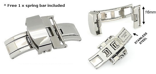

Ребята можно ли на ремень от этих часов поставить вот такую пряжку ? Если да ко какой размер её нужен ? И где лучше её приобрести (на taobao большой выбор или лучше фирменную какую ни будь взять ) ? заранее Всем спасибо за помощь . http://www.amazon.com/Invicta-6971-C...68439&sr=1-366

У этих часов ширина ремешка 34мм (см описание артикля). Пряжки больше 26мм не встречал. Плус ко всему проблема, так как ремешок из полиуретана, то естъ он толстый. А бабочки обычно только до 3.5мм работают.
