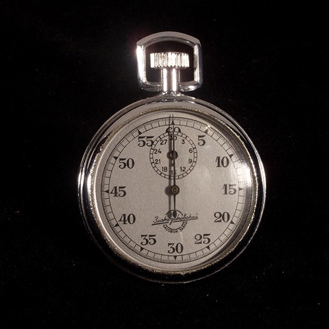

Доброго времени суток! Имеется вот такая машинка. Долго лежали нерабочими. Пощелкал - никакой реакции. Достал из коробочки, разобрал, собрал. И они "пошли". Стрелки ходят настолько быстро, что центральную вообще не видно. Плюс противный скрип. Полный завод, которого по идее должно хватать не менее чем на 12 часов, "уходит" секунд за 10.
В чем проблема? Выглядят чистыми. Поможет ли смазка?

скорей всего палеты вылетели

если стрелка как пропеллер вертится-это уже не ход....а полёт какой то...)))))если смажете-точно взлетит.)
Сообщение от sergey f Посмотреть сообщение
или колёса лишние после сборки остались..))))

да вроде запчастей стараюсь не оставлять. Перебрал секундомер повторно, поправил камень палета, который почти выпал. Теперь даже "летать" перестали.

Как собрали так и пошли. Внимательнее надо быть.

Этот камень теперь надо приклеить специальным клеем - иначе опять вылетит.

http://www.sapphire.ru/vcd-388-1-3738/goodsinfo.html
Здесь можно приобрести шеллак

ага, отнес к мастеру. Вылетел тот самый злополучный камешек в анкерной вилке.
