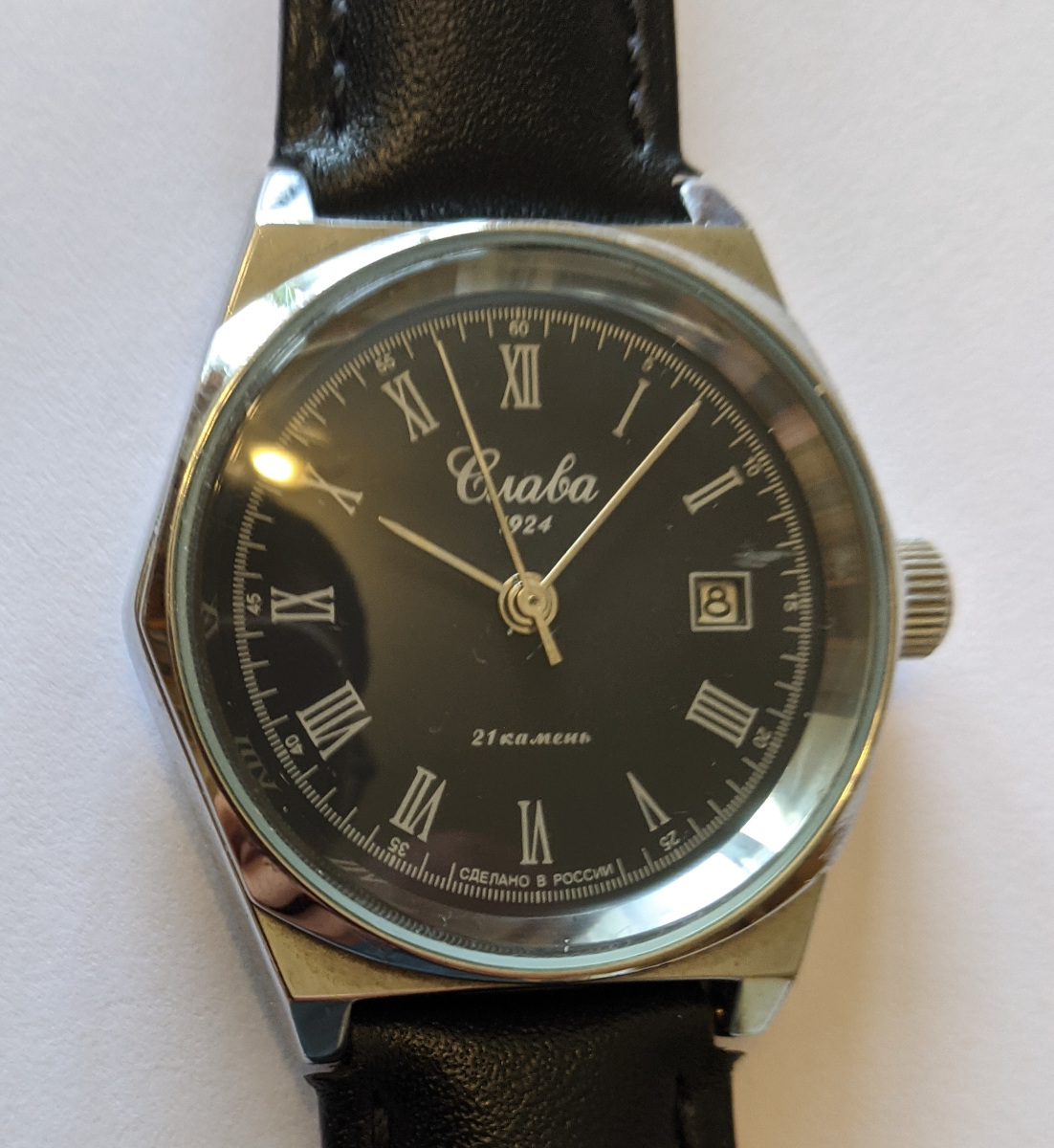

Пока учусь разбирать Славу на кадавре, готовлюсь к работе над первым больным. Кроме репассажа есть три проблемы:
1) Гнутая секундная стрелка. Как ее лучше всего выпрямить? Я думаю положить между двумя прямыми стальными пластинами и легонько (чтобы не расплющить) стукнуть молотком?
2) Стеклышко на задней крышке вывалилось много лет назад. Когда оно отвалилось, я его воткнул обратно и покрыл крышку слоем акрилового лака. Особо не думал - работал с тем, что было. Как лучше клеить это стекло на место? Бакситка? ЦА?
3) На минеральном(?) стекле небольшая царапинка, прямо над окошком даты. Можно ли ее заполировать (и как это лучше делать?). Дремель и автомобильный антицарапин есть, но сработают ли они на таком стекле?

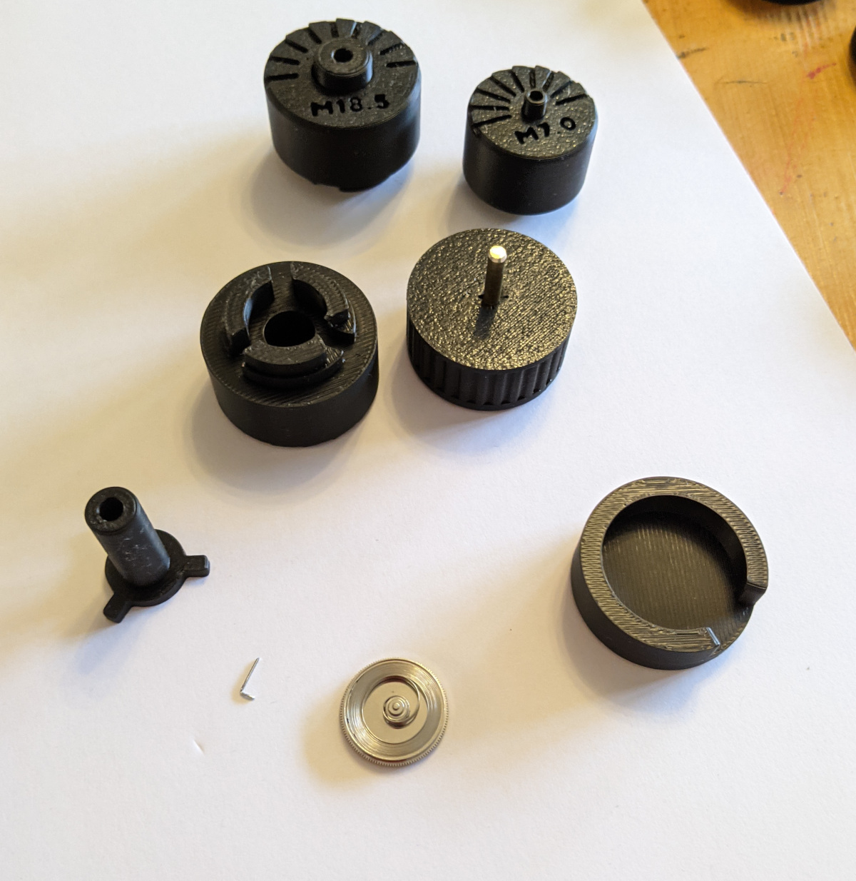

Теперь я счастливый обладатель напечатаной на 3д-принтере моталки для заводных пружин.
Не знаю, обсуждался ли данный девайс на форуме, но на всякий случай, исходники и инструкции на английском тут:
https://github.com/vishnu350/rs-mainspring-winder
Если напечатать полный набор, то мотает в любом направлении любую пружинку в барабаны диаметром от 7 до 18.5мм.

Любопытно! Поставил на пробу печатать одну. О результатах отпишусь.

Я сам печатать не умею, но у знакомого сын могёт. Я полный коплект попросил - работает на "ура".
Один комментарий по поводу видео в инструкциях:
https://www.youtube.com/watch?v=EZvd_MKBOUQ
Если так мотать, держа ее в руках, то к пружине может подкрасться пушистый северный зверек: при намотке обязательно придерживать сверху поршень (об этом либо в инструкциях не написано, либо я проглядел), чтобы пружина наматывалась в один слой. Я ставлю моталку на стол, одной рукой прижимаю сверху поршнем, второй мотаю нижнюю базу.
В самый первый раз пробуйте на пружине, которую не жалко.
Диаметр моталки надо выбирать по формуле 95% внутреннего диаметра барабана. Лучше взять на размер меньше, чем больше.
Со скрепкой особой возни нет, как только поймешь, как она работает и какой она должна быть высоты. 15 минут вникнуть, 2 минуты сделать. Под разные пружины нужны разные скрепки.
Очень простое решение очень сложной проблемы.

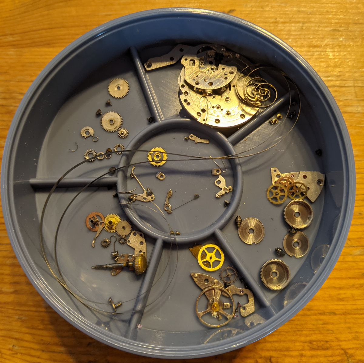

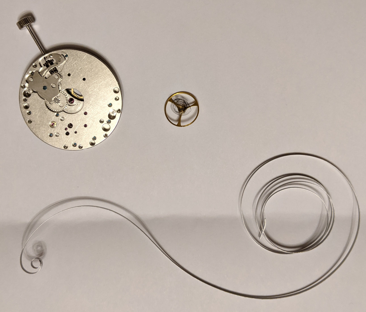

Разобрал первую нерабочую славу 2428 до винтика. Морально готовлюсь все это дело мыть.
Под заводной головкой крошечное резиновое колечко: надо ли его снимать перед УЗМ? И надо ли такие надевать обратно, или можно купить набор таких прокладок с алика и менять сразу на новые?
На первый взгляд, цапфы целы, секундная ось слегка погнута, но не отломана.
Единственное, что бросается в глаза, кроме старой смазки и грязи - это бешеная выработка того самого моста барабанов.
Где можно почитать, как такое лечить?
Удивительно, что за 50 лет, которые 24** калибр выпускался, эту проблему так и не решили на заводе.
ПС еще неизвестно, сработает ли 7-миллиметровая моталка для крошечных барабанов Славы. Скоро узнаю. Если нет - геморрой, придется свою 6.5мм или 6мм рисовать по образу и подобию той, что скачена с github.

Можно и руками пружину намотать - там ничего сложного. Тоже сначала думал, что без инструмента не справлюсь, но если мотать по одному барабану в месяц, можно и руками обойтись.
Посмотрел несколько видосов на ютубе - и вперёд. Для себя определил пару важных моментов:
1. перед распусканием пружины сделать фото - запомнить направление намотки;
2. работать в перчатках или напалечниках, чтобы не оставлять на пружине жир с пальцев и микрочастицы кожи
Если начало пружины не попало сразу в паз в корпусе барабана, то я проталкиваю отвёрткой намотанную пружину до этого паза. Возможно, мне сейчас линейкой по рукам настучат, но способ рабочий, по крайней мере Ракета "балалайка" ходит без нареканий.
