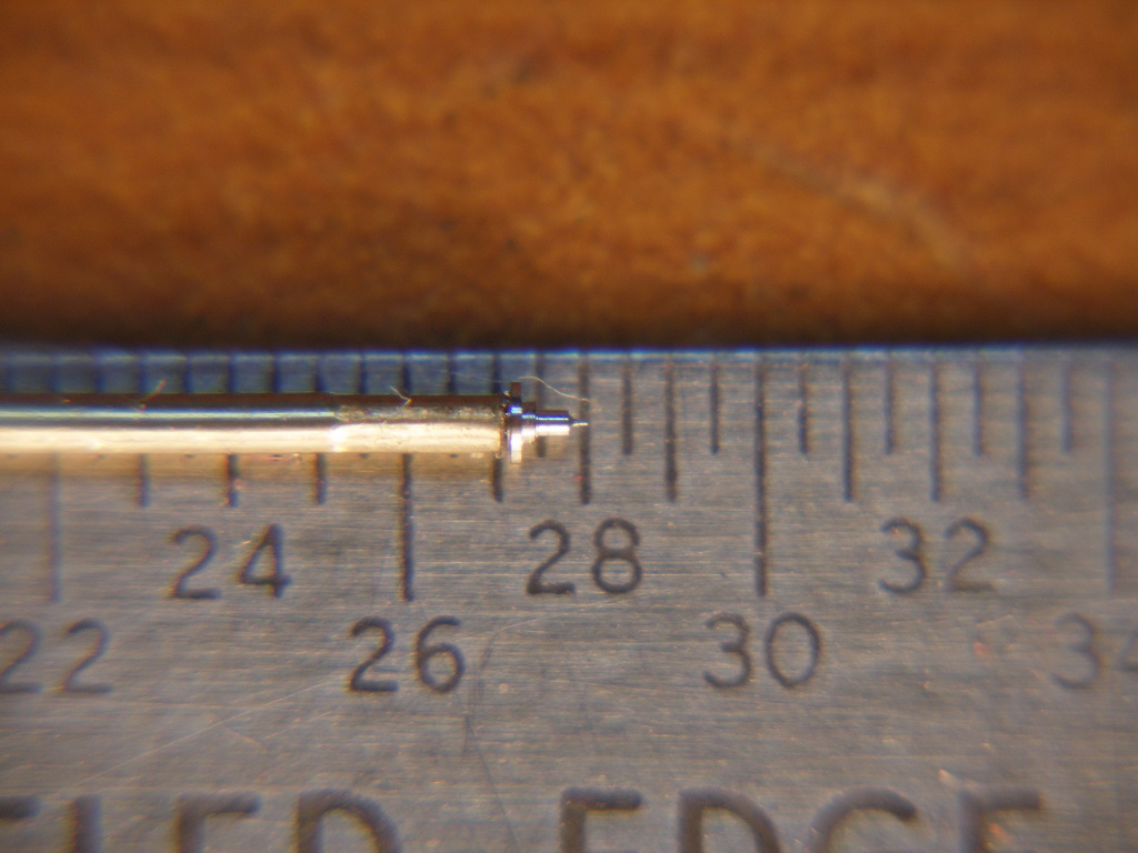

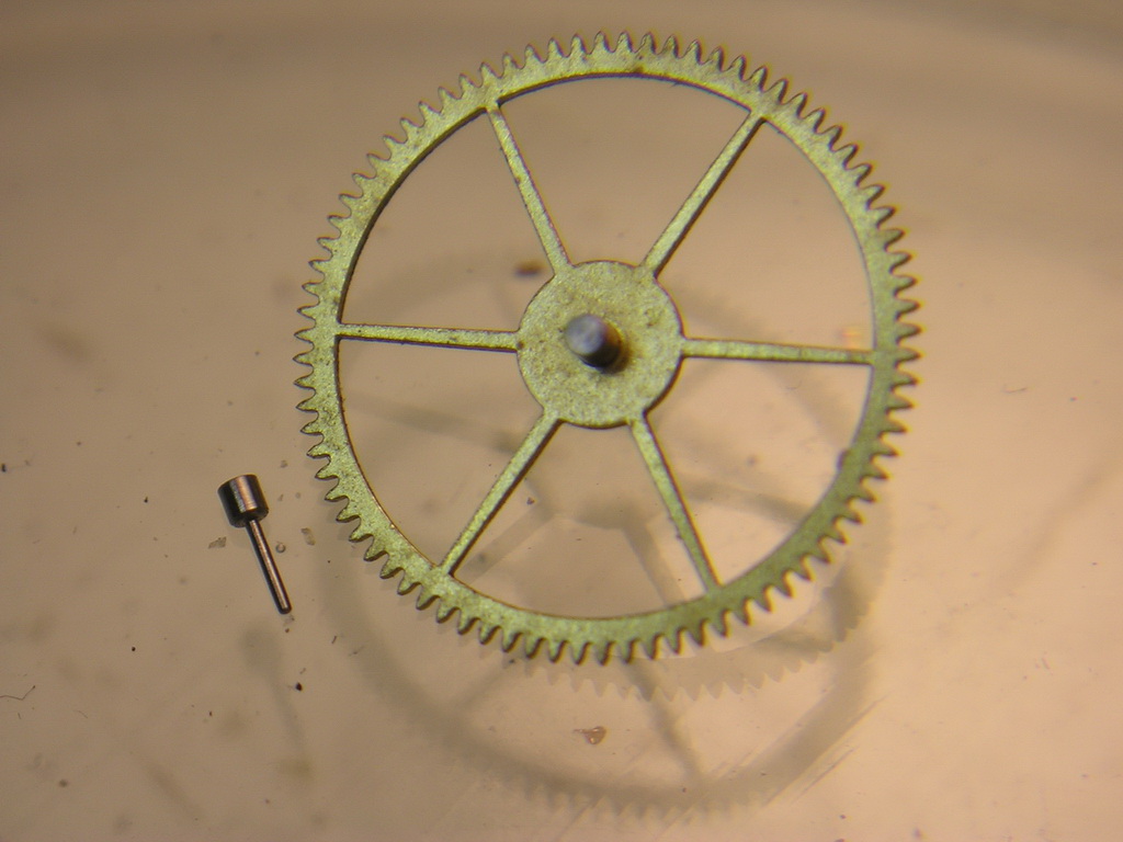

На снимке вариант ремонта цапфы ( в данном случае секундное колесо). Удобен при ремонте цапфы с обратной стороны от триба. Я срезаю часть оси, на это расстояние вытачиваю "тампон", и собираю в железной некалёной втулке внатяг. Обязательно снимаю небольшую фасочку на оси и тампоне, чтобы не закусывало втулку. Преимущество данного спосаба в том, что всё получается абсолютно соосно, и часы даже не чувствуют разницы.

Я так иногда анкерные колеса ремонтировал, а вот в секундных чаще полотно практически у самого камня. Способ действительно хорош тем, что позволяет не рисковать трибом.

Таким образом можно отремонтировать ось балланса, если обломана нижняя цапфа, и собрать в двойном ролике. Подгонка соответственно под конус и более ответственная. Тампончик должен пройти в двойной ролик и начать заклинивать незадолго от того места где должен стоять, затем устанавить остальной узел. Вернее основной осью поставить тампон на место, не забывать о фасках, чтобы не закусывало двойной ролик.

Так и верх, над колодкой часто бывает длинным. В продаже бывают такие надставочки (кусок оси с просверленным с обратной стороны отверстием. На станке обточил часть оси и на нее надел такой колпачок. Двойной ролик все же не дает такой жесткости, чтобы его использовать в качестве муфты. Его средняя стенка весьма тонка, а баланс все же массивен, не то, что анкерное колесо. Я скажу так - метод работает, если часовщик с головой и учитывает все факторы. Обычно применим в случаях, когда новую ось не изготовить и не подобрать. Я бы рекомендовал при значительной потере длины оси не скреплять в ролике, а сверлить сверлом диаметром 2/3 от диаметра оси в этом месте и впрессовывать специально выточенный хвостовичок с цапфой.

Этот метод я описал для некоторых случаев ремонта колёс, и для тех кому выточить ось полностью сложновато. В самом начале 90х, когда в Минске пропали абсолютно все детали к советским часам (и не только), я делал так баллансы регулярно, уверен что некоторые из них ходят и по ныне. Возможно мастера, делая им профилактику и не догадывались что ось там двойная. Главные преимущества это точность(соосность), и великолепная прочность. Не забывайте двойной ролик садиться на конус, это очень прочная посадка. Дело только за точностью изготовления, и часы даже не почувствуют разницы. Хотя небольшой перевес всётаки устранить придётся, уж такая это капризная деталь. Цапфа в 100 раз слабее двойного ролика.
Безусловно новая качественная деталь всегда лучше, делаем новые и не заморачиваемся.

Извините, первоначально описывал ремонт колёс, поэтому баллансу не уделил должного внимания. У меня как у Плюшкина ничего не выкидывается, множество всяких баночек со старыми аксами (ось балланса), трибами, колесами. Поэтому найти старую ось (или новую) с подходящей цапфой не проблема, главное чтобы сама ось была не тоньше. Конечно чтобы её обработать нужна хотябы цанговая бабка или часовой токарный станочек. Подойдёт и приличная (без ощутимого поперечного люфта) бормашинка с набором цанг. Теперь самое главное, нужно закрепить нашу заготовку в цанге без биения. Кто точит, тот знает что это не просто, однако это просто. Берём цангу на 0.4 - 0.6мм. больше, вставляем в неё отожжённую латунную проволку (кусочек) диаматром цанги, на ходу штихелем или в станке резцом намечаем центр и засверливаем отверстие (опять-же на ходу) и подгоняем кализваром

так чтобы как можно точней в него встала наша заготовка. Вставляем ось и подтягиваем цангу (смотри фото). За счёт микросжатия латуни наша деталь просто "залипает" на своём месте, к тому-же соосно. Подгоняем шлифовкой, примеряя двойной ролик, чтобы не "кавылялся" поперёк оси, и начинал заклинивать незадолго до своего места. Остаётся только подогнать по длине и снять фаску(самую малость), тоже в цанге, торец не должен быть кривым.
Профи умалчивают что путь к успеху лежит через галерею чудовищ, и я промолчу, если первый блин комом, это тоже хорошая примета. Попробуйте на Победе или Зим, самые дешёвые часы. Все блошиные рынки завалены всем необходимым.
