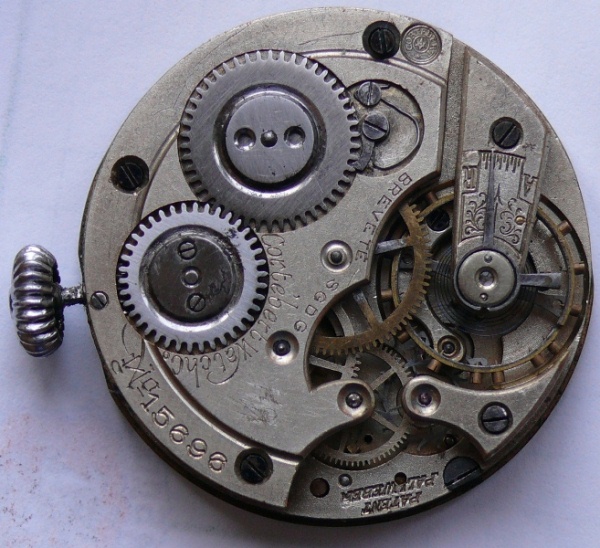

КАК ОПРЕДЕЛИТЬ ГОД ИЗГОТАВЛЕНИЯ ?

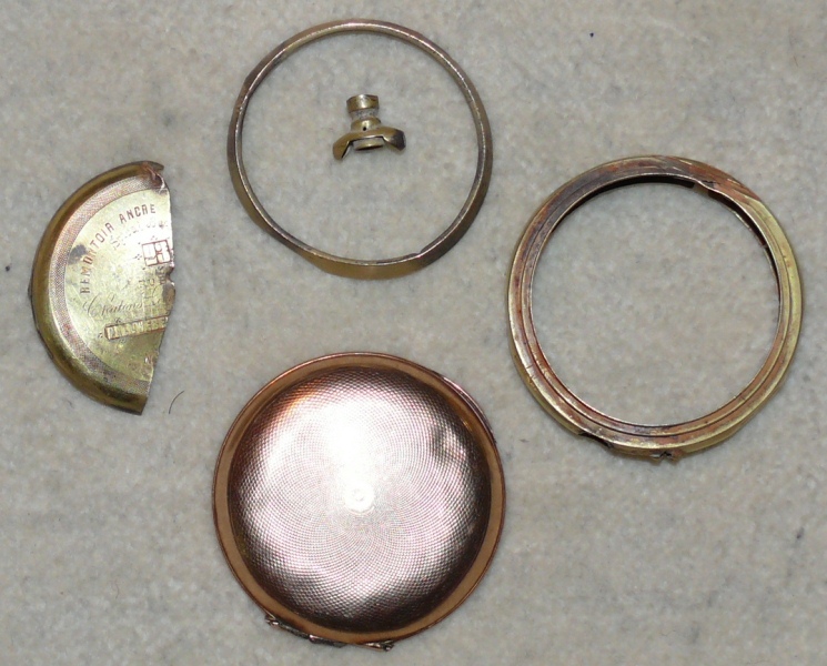

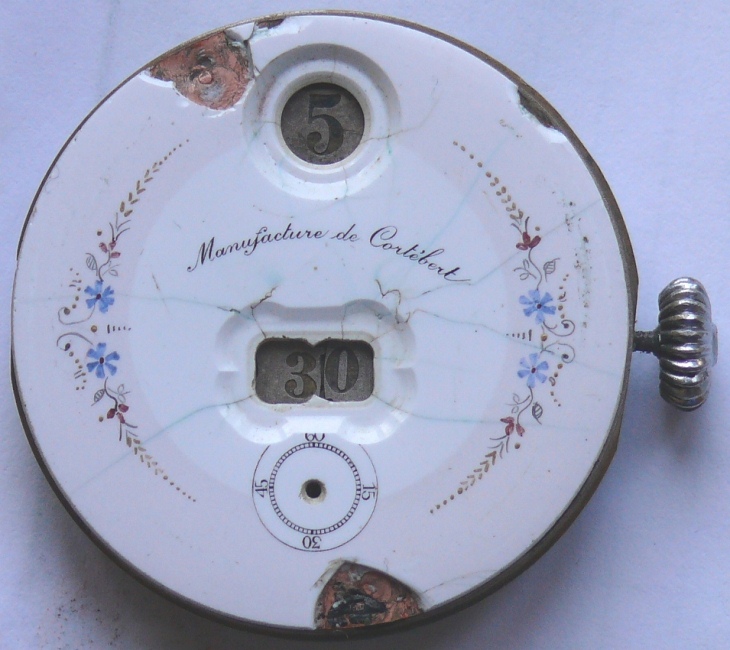

Старый 10.03.2012, 23:38
nusinov nusinov вне форума
Регистрация: 10.03.2012
Адрес: москва
Сообщений: 5
ЕЩЕ ФОТО

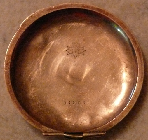

Старый 10.03.2012, 23:41
Адрес: москва
Сообщений: 5
остатки корпуса, думаю от них

последние фото
