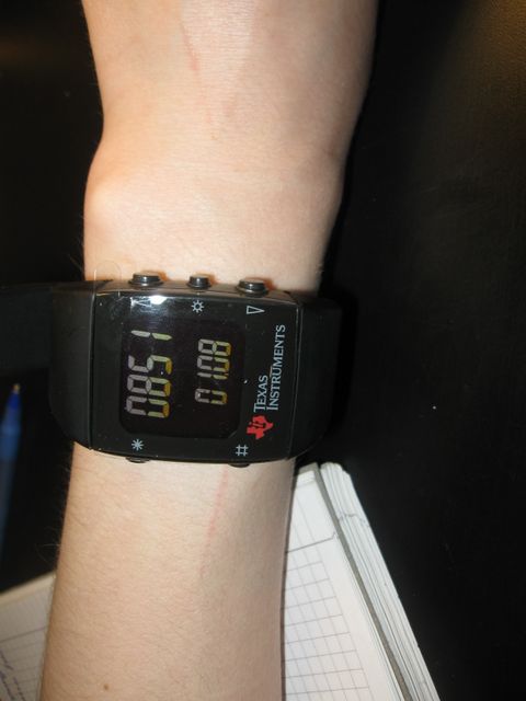

По поводу, пока, погибшего китайского спецзаказа, получил себе за казенный счет Texas Instuments EZ430 Chronos. Благо, идет федексом в Россию всего 4 рабочих дня.
Вот в такой коробочке, приехало.
Поближе
В сравнение с э53хр
С ней же, в глубину
Что бы быть точнее в глубину оно 15 мм
Одел даме на руку, и сфотал. Ну не на пугать же всех своей волосатой рукой.

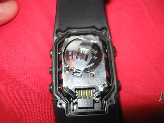

Разбираем, снимаем крышку. Крышка, кстати, зачетная, тяжелая и хорошая
Модуль внутри
Выдергиваем
Смотрим на модуль.
Все бы остановились, и правильно бы сделали, но мы не привыкли отступать. Разбираем модуль, отщелкиваем верхнюю крышку, она на защелках, и легко снимается. Внимание, не потеряйте две пружинки, одна передает + питания, вторая на идет к динамику ( вот вторую я потерял, так пока и не нашел)

Впечатления, подсветка, по мне нормальная, еще бы задержку отключения, вроде решаемо. Звук тихий.
Кнопки - удобные, управление мудреное. Запрограммировать можно все. Но, учитывая пластмассовый корпус и оргстекло, на себя не одену.
