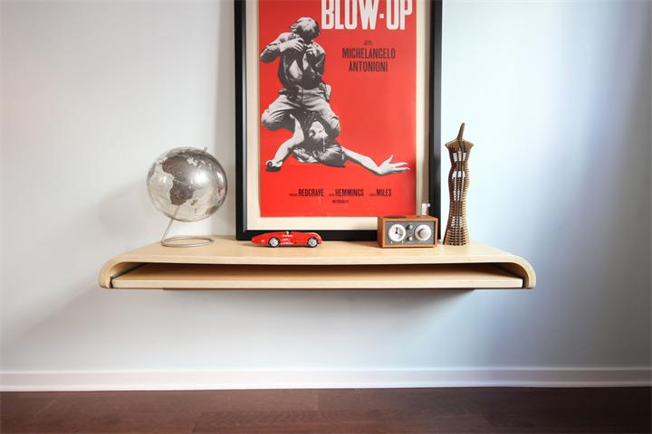

Зарылся уже в поисках инфы о фирмАх, которые могут такое сделать.
Ведь простое же все. Три детали одного материала, комплект фурнитуры. Крепеж я уж даже не будучи спецом придумал, добавив одну декоративную панель, закрывающую крепеж. А потом анкерами к стене и сверху хоть слона ставь.

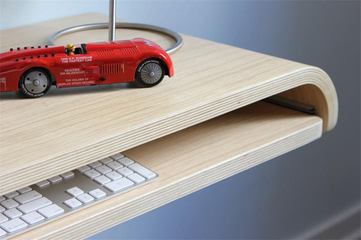

Суть проста: несколько дней ломаю голову над столом для компа. Все найденное в сети, вне зависимости от материала и цены не подходит. Или откровенные гробы с кучей ненужных пылесборников, либо уши, которые проектировались во времена 15" мониторов.
А мне нужен подчеркнуто простой стол, чтоб места занимал мало-мало, но не стесняло в работе. На столе планируется лишь один монитор, ну максимум еще настольная лампа. Понравилась идея итальянца Дарио Антониони, правда чувак цены заряжает такие - дурно становится. Оценка явно не адекватным человеком сделана. Но он гений! Ему можно простить.

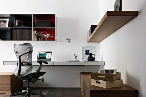

Теперь вот второй круг, ломаю голову снова. Как такое все же воплотить в жизнь? Хочу заказать столик с креплением к стене и габаритами 140см в ширину и 60см в глубину. Одна выдвижная полка. Ее второе назначение - контроль расстояния до экрана, должно быть не менее 80см. То есть, при работе стол получается в 90-100см(20-30см ест подвес) с комфортным для зрения расстоянием, а когда комп выключен, стол "усыхает" до среднего стелажа в 60см. При этом не стоит на полу, а значит смотрится воздушно и невесомо. Вариант с креплением монитора к стене рассматриваю, но вряд ли воспользуюсь. Системник будет стоять прямо на полу.
Подскажите, не бросайте в унынии))) Фотки хочется "проявлять" материала пачка, все для того есть, кроме стола... Как такое все же сделать? Может есть альтернатива? Может взять ЛДСП 20-30мм, с боков приставить элементы из профиля? Может кто видел в продаже подобное Есть мебельщики-спецы?

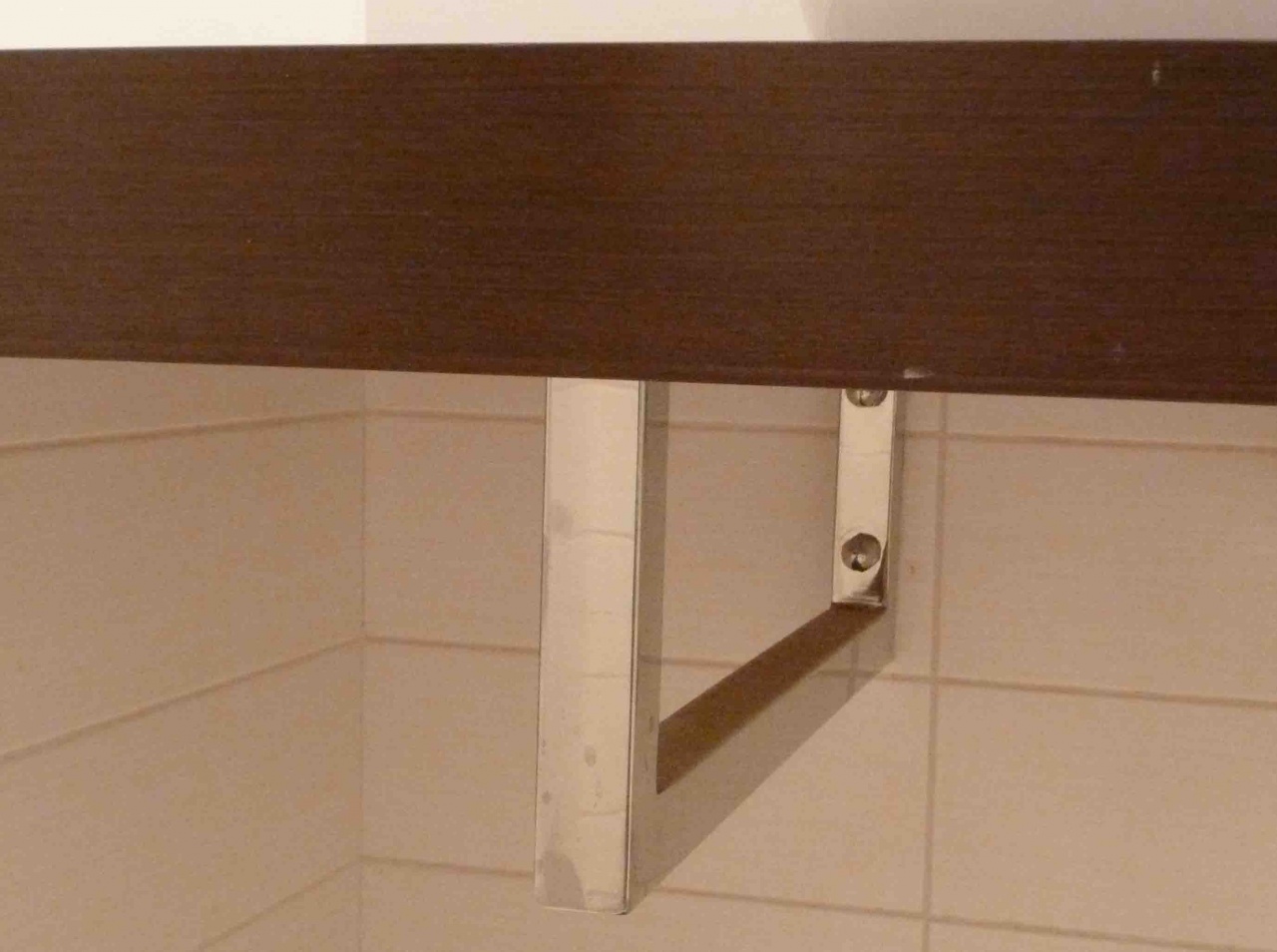

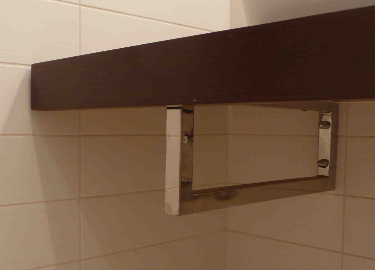

Вот еще, как вариант. Мне нравится. Правда как держится - черт знает, и выдержит ли тяжелый(по современным меркам) монитор в 13-15 кило.

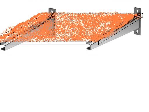

И первый и второй вариант на фото, действительно хороши своей невесомостью.
К сожалению, все, что свойственно минимализму, не дорого, а очень дорого.
- Если планируется на стадии ремонта, то делается достаточно просто с помощью Т-образного толстого кронштейна, две стороны, которого крепятся хорошими анкерными болтами к стене, затем все шпаклюется, грунтуется, красится, и из стены выступает горизонтальная направляющая, на которую кладется столешница.
- Если ремонт уже сделан, выход только один - консоли из полированной нержавейки на которые также кладется столешница.
Или Г-образный кронштейн, как советовал уважаемый форумчанин, но сторону, которая будет крепиться к стене, необходимо также замуровывать в стену, иначе будет неэстетично.

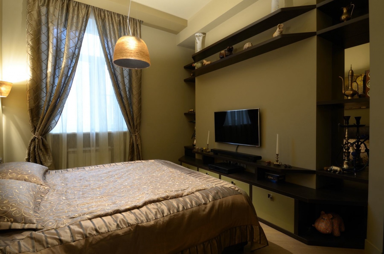

Есть шпильки типа сантехнических
Только исполинских размеров
Если не изменяет память, "на улице" остается сантиметров 25
Я такие использовал, когда вешал очень тяжелые полки из сдвоенного ДСП на стену (фото ниже)
Но 60 см глубиной, конечно, проблематично без "рычага" совсем.
Да и конструкция, приведенная на Вашем фото во-первых куда "мельче" 60-ти см, а во-вторых больше декоративная вещь, чем прикладная.

Шпильки -это замечательно ! Только с учетом материала столешницы и ее исполнения, а то можно и колени сломать с голеностопом при нахождении за таким столом...
Шпилька эта обзывается менсолодержателем скрытым...
