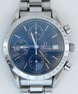

Здравствуйте, где можно качественно нанести краску на облезлые цифры выдавленные на безеле ?

Если возможно, хотелось бы увидеть фотографии ободка. Когда увижу фотографии, постараюсь помочь.
Если речь идет о вращающихся ободках, таких как, например, в часах TAG Heuer и Breitling, то это можно сделать в домашних условиях.
Жду фотографий.

фото
omega speedmaster

Такая же проблема и у меня на citizen aqualand, краска облезла с левой стороны ( видно от постоянного трения об одежду). Наносил новые метки краской от авиамоделей, хватает недели на две . Проблема в том , что углубления малы и у краски "сцепляемость" с металлом слабая.

Вычистить старую краску, покрыть весь безел черным лаком для ногтей, а потом протереть безел ацетоном и все

А можно ли использовать авто карску ?

Попробывать можно. У меня мысль появилась грунтовку автомобильную черную попробывать. У неё "прицепляемость " хорошая.

Развиваю мысль.... мелкозернистую автошпаклевку перемешать с краской любого цвета и пластиковым шпателем типа кредитки... самое то!
