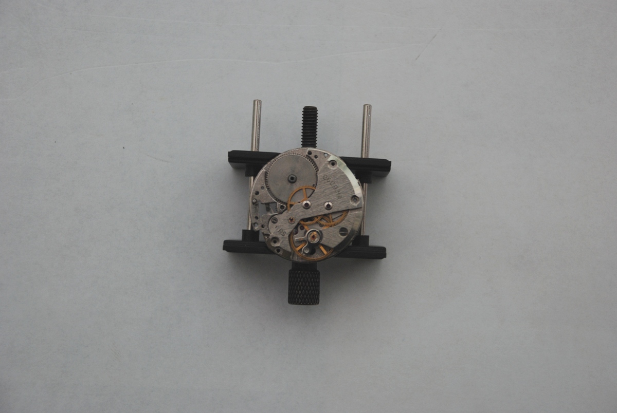

Часы после полной сборки не идут. В чём проблема?
Друзья, помогайте.
Есть механизм (на рис.)
При попытке провернуть барабан заводной пружины (проверить правильно ли собрал), шестерни не проворачиваются, а лишь слегка дёргаются. В чём может быть проблема, что часы после полной сборки не идут?
Спасибо!

Если я правильно разглядела на фотографии, то Вы перевернули барабан.

Нет, барабан стоит правильно. Снимите мост баланса и анкерную вилку. Подуйте (только не ртом) на анкерное колесо - если все установлено правильно, колеса начнут крутиться, а если нет, то возможно у Вас проблема в сборе колесной системы. Заодно и скат проверите.
Дело в том, что для того чтобы сдвинуть колесную систему вращением заводного барабана необходимо немалое усилие, а сдвинуть ее вращением анкерного колеса очень легко. Это как начать ехать на машине сразу с четвертой скорости...

Барабан правильно стоит.

Сообщение от igorIV Посмотреть сообщение
Если он так стоит, то правильно, просто на фотке не разглядеть.
Вообще в таком положении, как на фото, не проверяется. Вам правильно сказали, нужно снять баланс и вилку. Шестерни дособерите и вал вставьте заводной и мостом накройте. Заведите и посмотрите как шестерни крутятся. Послушайте их.
Сообщение от popeye Посмотреть сообщение
Вот именно. Так и сделайте. Потом вилку поставьте. Не торопитесь. Заведите несильно и пощелкайте вилкой аккуратненько, притяжку посмотрите, хотя бы 1 оборот пусть анкерное колесо сделает. А то потом баланс будет утыкаться, а Вам не видно будет, почему. Ну а потом уж баланс ставьте, выкачку, чтоб ну максимум с 3-4х оборотов заводной головки ходить начали.

Спасибо, вечером после работы попробую проделать всё как описано.
Фото в след раз буду крупней делать. На фото Augusta лучше видно.

Снял баланс и анкерную вилку. Подул - колёса закрутились. Немного завёл - система закрутилась.
поставил вилку, завёл, вилкой легонько пощёлкал - не крутиться. Это значит я неправильно установил вилку?

Полета на вилке не сдвинута?

Сегодня микроскоп на работе заберу, а дома посмотрю. А если не в полете проблема?
