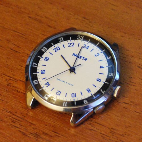

Достались мне от деда моей жены часы "Ракета 24 часа", "сделано в СССР", носились они видимо пару раз, не обслуживались вообще ни разу, однако на ходу. Отнёс их в мастерскую, где мне их полностью перебрали, почистили от ржи и прочего, смазали. Но есть беда. В первые 4-8 часов время убегает вперед минут на 8, но остальные полсуток идет практически без погрешностей. Это излечимо?

А в каком режиме носите? первые 4-8 часов - на руке?, остальные полсуток - на тумбочке у кровати?

Руки надо этим мастерам оторвать. Ракета должна ходить с точностью 10-20 сек. в сутки. Необходимо репассаж делать заново. Скорей всего, волосок баланса цепляется за мост или слипаются витки.

я их вообще не ношу, ибо нет ни ремня, ничего. хочу носить, поэтому начал заморачиваться ими. ход проверял просто: завел, положил на стол, через полсуток проверил, записал, через полсуток ещё раз. в общем надо ремонтировать. куда лучше отнести? подскажите, пожалуйста.
