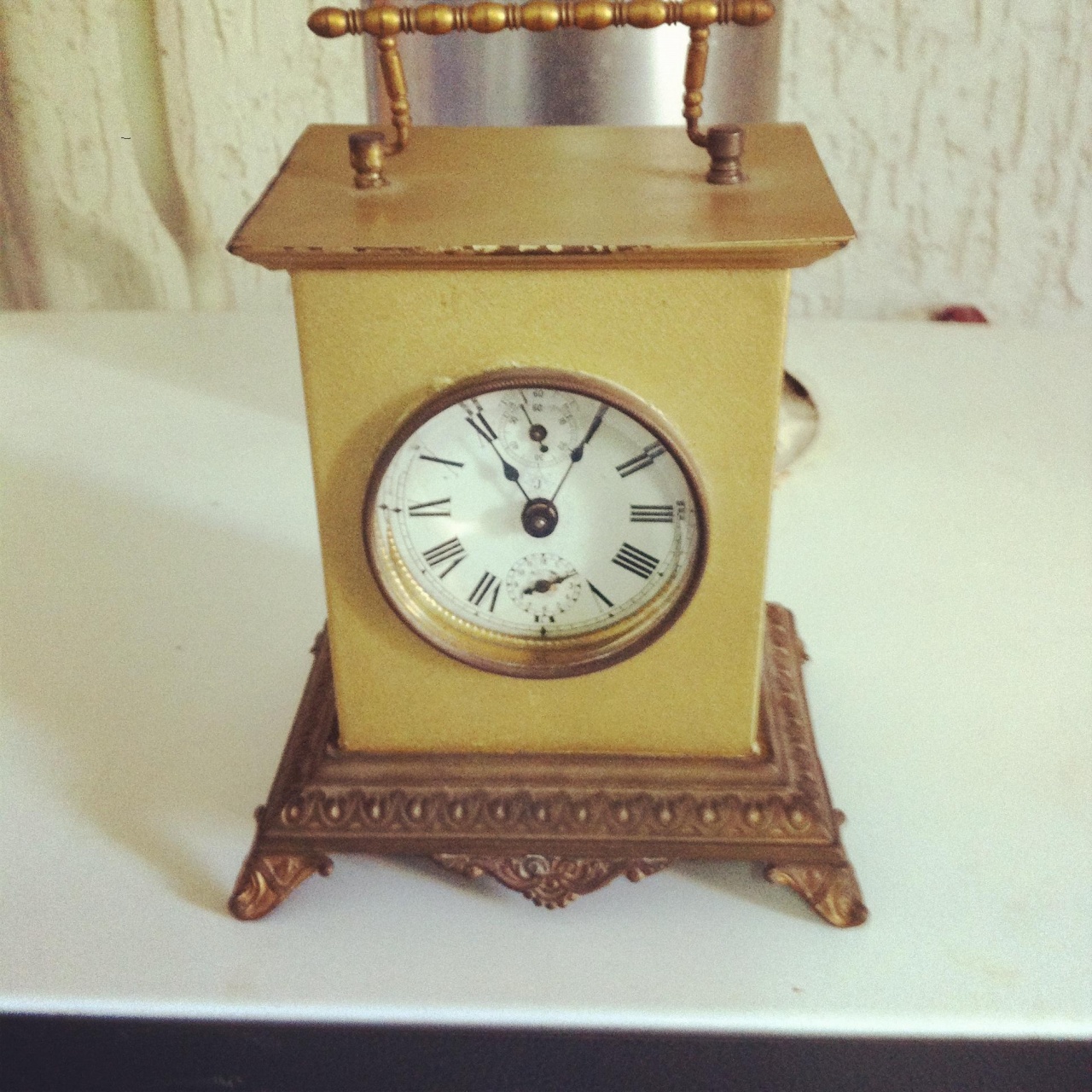

Друзья, помогите оценить эти часы и попутно расскажите что они из себя представляют.

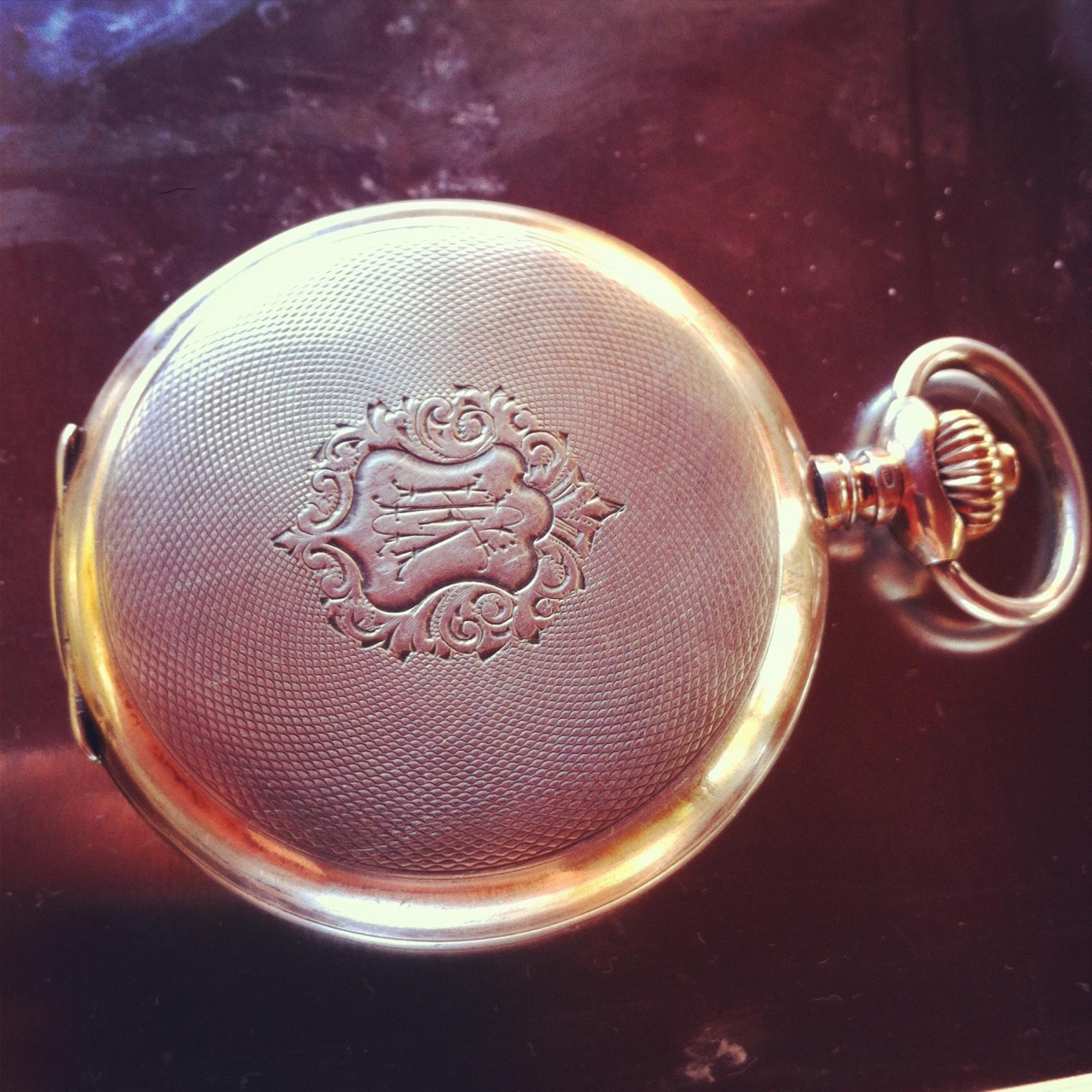

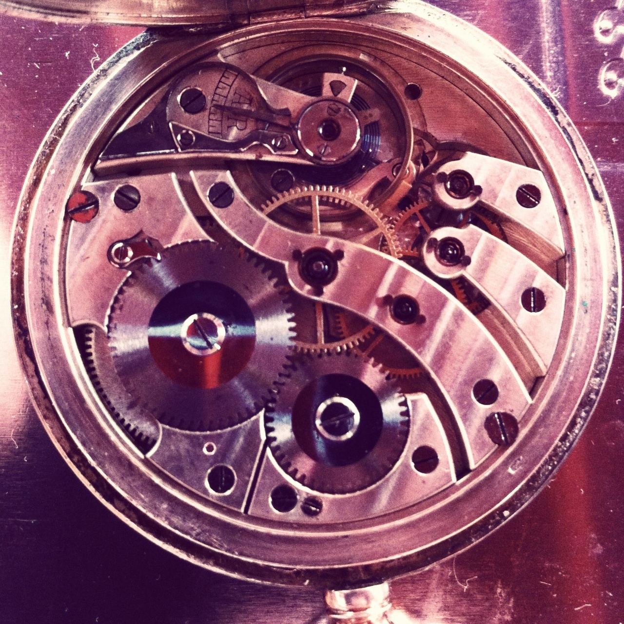

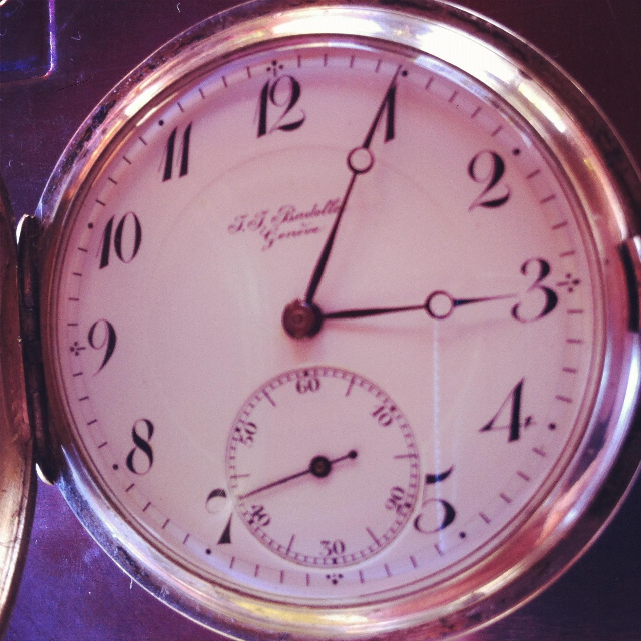

Карманные часы диаметром около 53 мм циферблат 43 мм, из серебра, на всех трех крышках штамп в прямоугольнике 0,800 рядом с клеймом с глухарем, рядом эмблема Корона с крестом и полумесяц, пятизначный номер, штамп в виде оленьих рогов, внутри которых буквы В.09 или В.С2. На циферблате написано J.J.Badollet Geneve. На часах нет ни вмятин ни царапин, идут без проблем с отставанием на 1 минуту в сутки и я не понимаю, как ускорить ход, упор сдерживает дальнейшее движение регулятора в плюс.

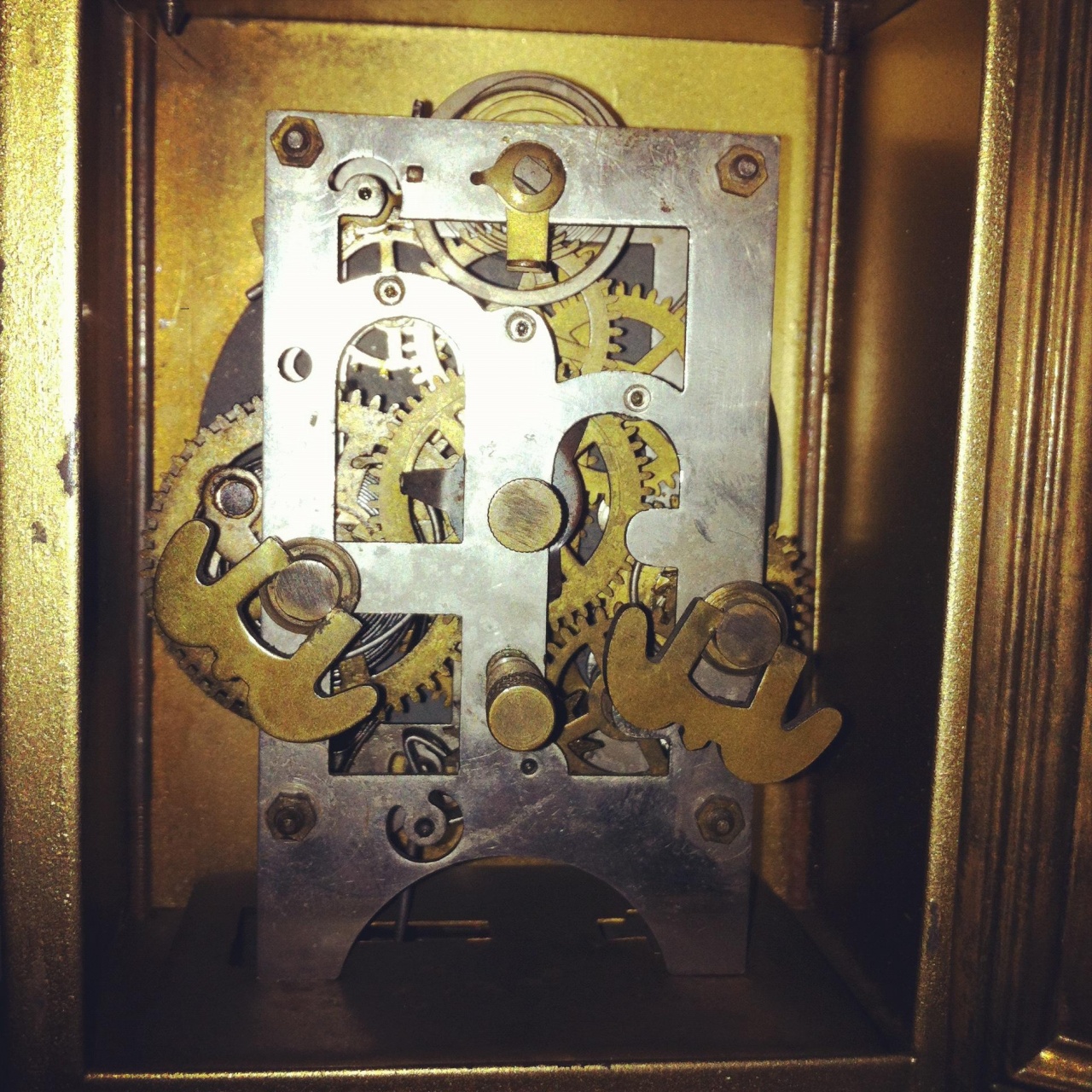

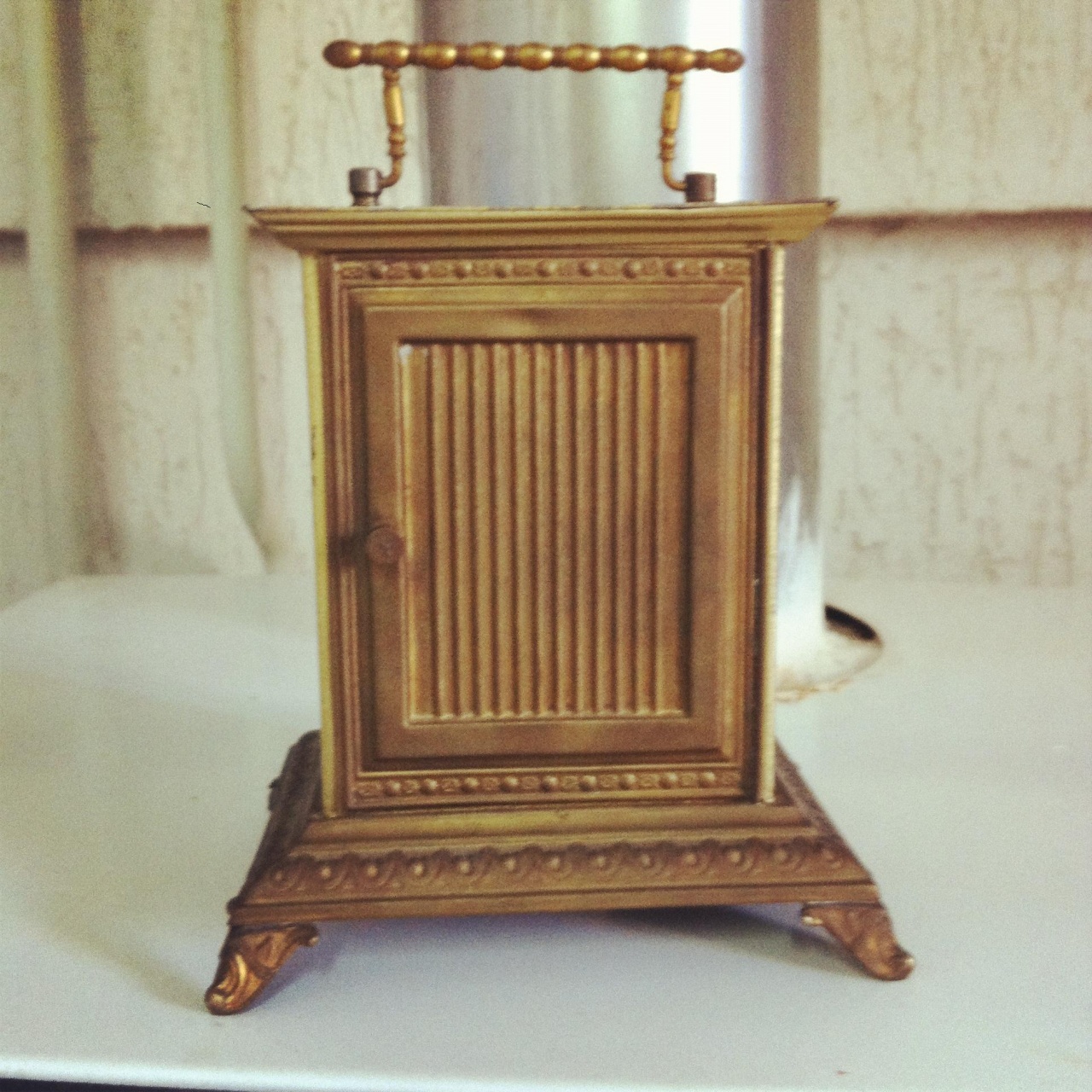

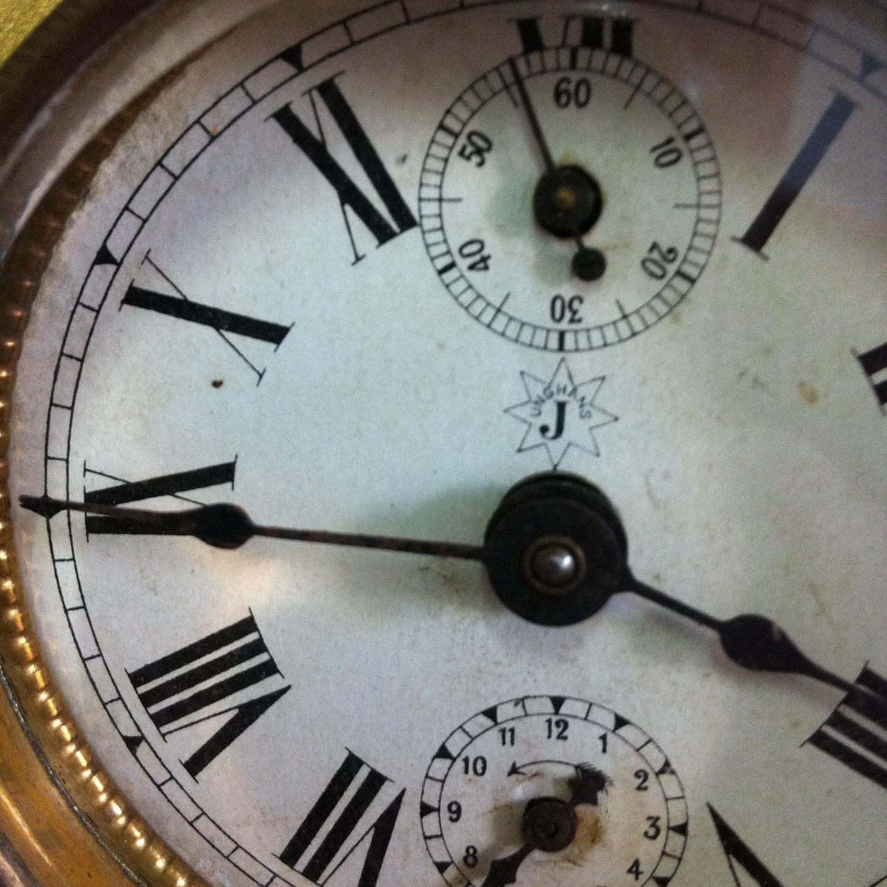

Вторые часы - будильник, хочу себе приобрести, но хозяин запросил 100$, хочу посоветоваться, стоят ли они того, потому что часы не идут, требуют ремонта. Вся информация на фото.
Заранее всем спасибо.

Бадоле хорош (микрорегулятор, шатоны). http://www.badollet.com/en/brand/index.php Минусом только гравированный вензелем шильдик. Не дешевле 300. Сами не ковыряйте, там нормальная регулировка нужна. Ну и не ждите абсолютной точности от часов в таком возрасте.
Юнгханс в таком виде - предел 100. Но это если на ходу. Восстановление может вскрыть неудобные сюрпризы.
В Минске мастера есть. Чай не в Пуховичах.

Может черкнете в приват, если имеете, контакт мастера или мастеров в Минске и по карманникам и по Юнгхансу? Мне будильник очень нравится, узнать бы стоимость восстановления, чтоб представлять бюджет и возможность вернуть Юнгханса к жизни. Мне интересно еще, это золотистая краска на будильнике аутентична или позже нанесена, как вы думаете? Каков их хотя бы примерный возраст? И примерный возраст Бадоле?

Бадоле не моложе 1924 (читайте их историю). Наиболее вероятно 1900-1910.
По земляку отписался в ЛС.
