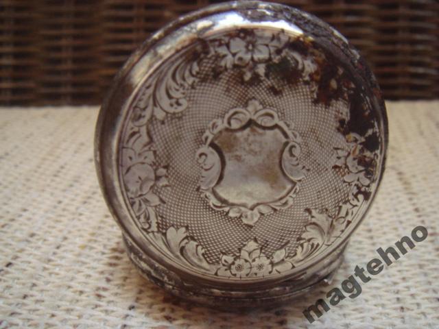

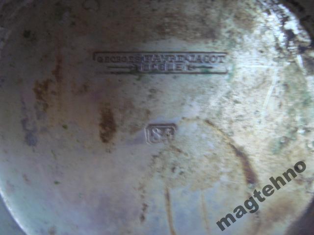

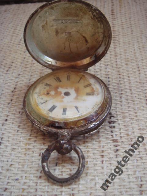

Просто хочу вернуть жизнь этим часам
Если не считать всю эту ржавчину, корпус в очень хорошем состоянии и стекло родное.

Сегодня попробую почистить с помощю ортофосфорной кислоты.
Старый 02.09.2010, 14:20
Аватар для Mikhail1971
Mikhail1971 Mikhail1971 вне форума
Регистрация: 27.08.2009
Адрес: Украина/UA/Винница
Сообщений: 1,223
Сказал(а) спасибо: 271
Поблагодарили 685 раз(а) в 387 сообщениях
Рыхлую ржавчину орофосфорная не уберет...только механическое соскабливание.А потемневшее серебро чистят в горячем растворе гипосульфита - фиксаже для ч/б фотографий

Соскабливать опасаюсь, боюсь попортить корпус, тогда точно не будет смысла в его очистке
