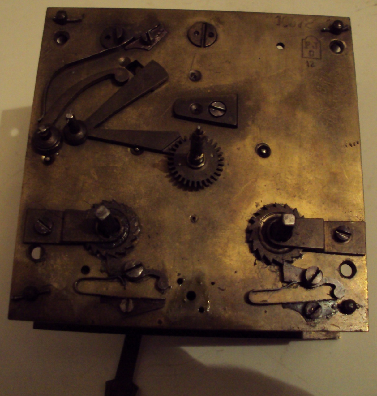

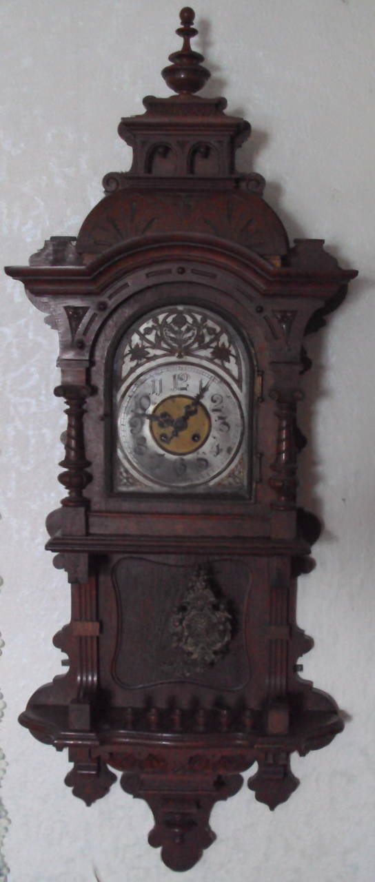

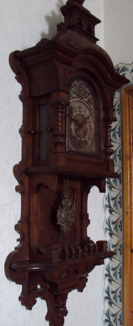

Здравствуйте уважаемые форумчане ! Хотелось бы узнать Ваше мнение по поводу оценки часов и опредиления механизма данных часов. Размер 150 см. * 55 см. Весь корпус по наруже шпонирован дубом. Маятник литой бронзовый. На плате механизма нацарапано 1912год. Михайловь ст.Петербургь и роспись. С ув.

Здравствуйте, ROSSOMAXA1
МихайловЪ Ст. ПетербургЪ - это на 99% часовой мастер, у которого в свое время побывали часы. Сам механизм скорее всего немецкий, так сказать no name. Если сфотографировать анкерную скобу, то можно сказать точнее, может и француз быть.

Хотя, извиняюсь, вот подтверждение того, что у Вас чистокровный немец.
http://mikrolisk.de/show.php?site=280#sucheMarker
оценка данных часов может быть достаточно широка от 15 до 50, а в некоторых магазинах и до 75 оценивают, все кроется в том, где найти покупателя.

Здравствуйте Seawolf64 ! Приношу извенения-забыл добавить что была фабрика Михайлова. Когда то упомянули в обсуждениях . Вот ссылка 3 раздел пост 153. http://watchtalk.ru/rossiiskie-chasy...izvodstvo.html С ув.

Механизм, конечно же немецкий.
Подвес маятника не родной, от Беккера приспособили.

И все же сомнительно, что часовая фабрика оставила такой "упрощенный", мягко говоря, логотип. Скорее это было бы вынесено на циферблат, как надпись или шильду. Возможен, штамп на задней стенке, кстати это указано по Вашей ссылке.
Сергей Дмитриевич, на Mikrolisk логотип данной фабрики очень похож на логотип также FJC только уже напоминающий беккеровский, могу ошибаться, но может это некий симбиоз?

По логотипу ничего не скажу, у немецких производителей было много логотипов с изображением якоря, я видел 5 или 6, возможно их было больше.
О подвесе я сужу по его внешнему виду, он вывернут, вероятно не подходил и его "приспособили".

Хорошие часики!
А подвес самодельный.
