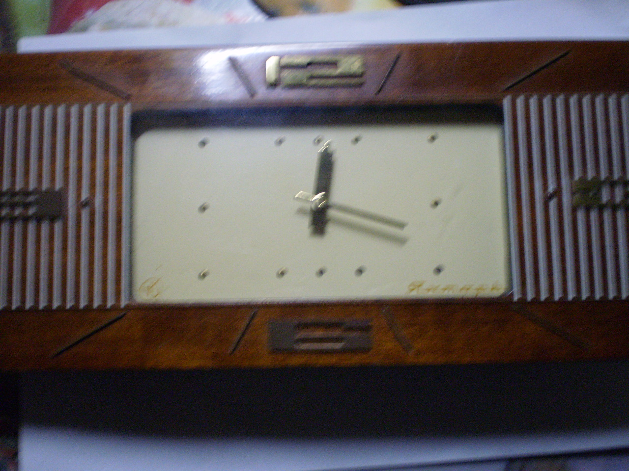

янтарь настольный
пожалуйста подскажите по янтарю . сложно будет их запустить и стоит ли ?

Добрый день
Ну конечно стоит запустить
Я считаю что если часы дома то не должны стоять
если нет возможности запустить то подарите или продайте тому кто их может запустить

Сообщение от asap Посмотреть сообщение
Это электромеханические часы,нужен навык и в радиотехнике и ремонте часов.

всем спасибо большое . там 3 всего детальки радио
Можно и в 3х соснах заблудиться.
На редкость живучий и неприхотливый механизм! Электроблок очень надёжный и практически вечный.
Хорошенько промыть, цапфы полирнуть. И в добрый путь!

не стартует . чуть дергается и всё .
Добрый знак! Надо так баланс поставить в нейтрали, чтобы магниты были чуть наискосок от центра катушки, тогда самопуск срабатывает легче.

спасибо, попробую
