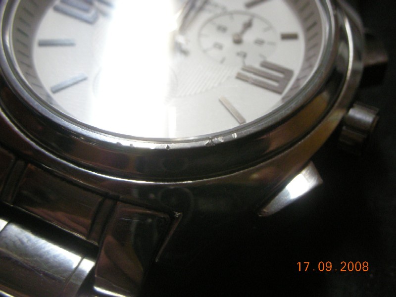

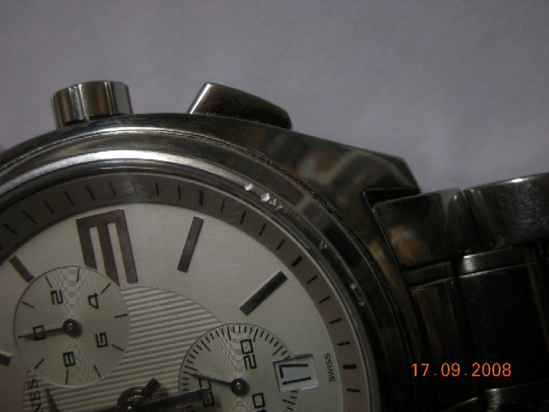

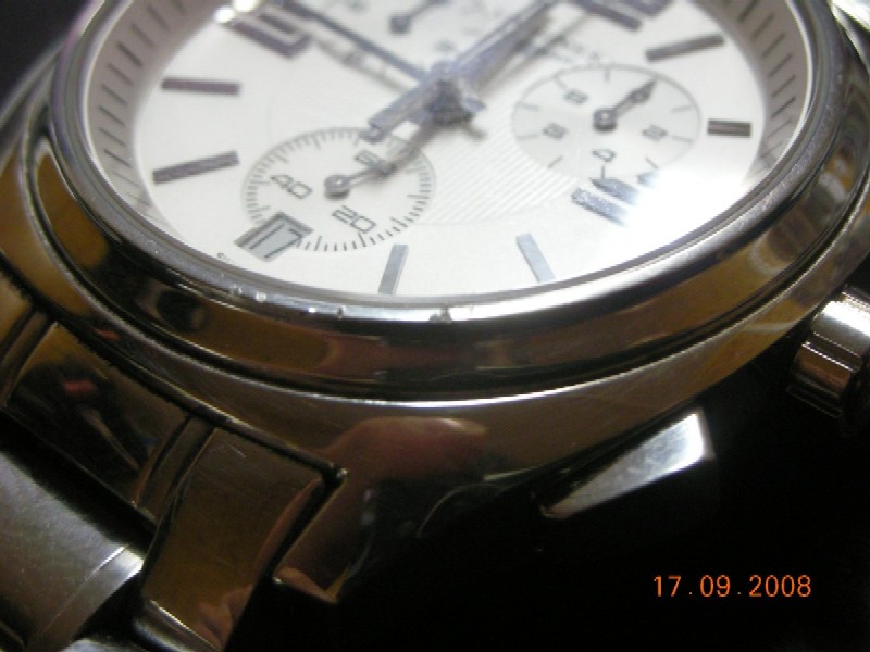

вобщем покоцал я тут немного свои часы и теперь озадачен вопросом, можно ли это как то устранить. царапины не очень большие, но достаточно глубокие. фото прилогается

На мой взгляд, только заменой безеля.

вот я примерно так же подумал, но решил на всякий случай поинтересоватся

есть другой вариант:
снимаете безель, садите его на подходящую по деаметру болванку (если таковой не имеется, то вытачиваете). Зажимаете в токарный станок и на малых оборотах удаляете царапины наждачкой, стараясь не пацарапать стекло. Придаете безелю таким образом новый радиус округления, слегка увеличив его. на глаз не заметно. после этого полируете на более больших оборотах. если нет возможности сделат самому- обратитесь в мастерскую. думаю поменять безель будет сложнее.
