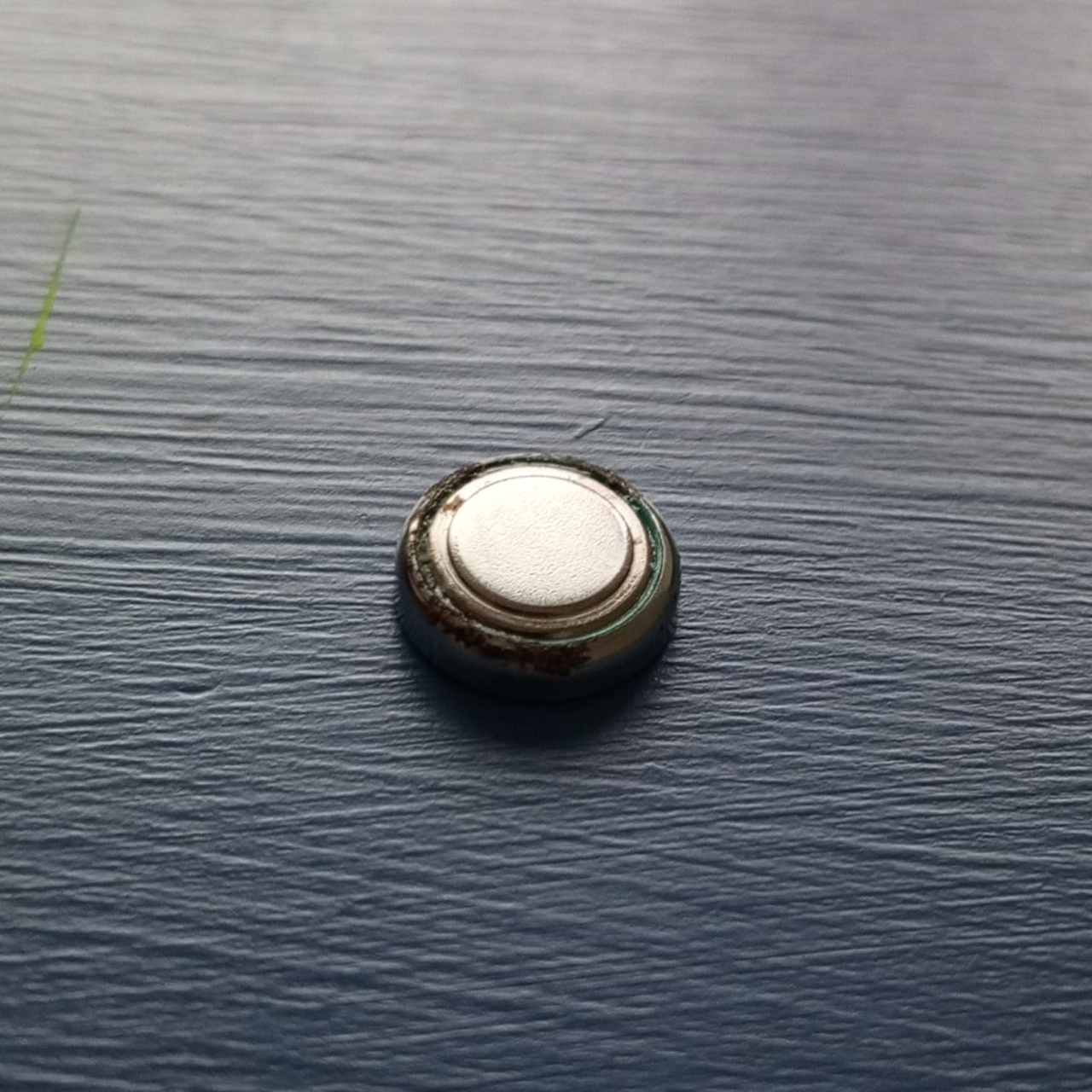

Нет. Я все так и делал. Подозреваю, что потекла одна из батареек. Обычно они предупреждали о низком заряде индикацией на дисплее, в последний раз просто отключились.
Название: Изображение WhatsApp 2024-02-20 в 17.50.50_7167836f.jpg

Померить батарейки тестером (недавно ходил покупать с иголками и тестером, чтоб померить без вскрытия - были на 1.23В, на 1.3В, на 1.4В...), убедиться, что соблюдена правильная полярность, вырезать 2 изоляционных колечка из бумаги или чего-то похожего с дырочкой для язычков нижнего контакта и повторить. Если не поможет, то вынуть батарейки, замкнуть АС и "общий проводник" без них (без батареек), дать полежать часам сутки-трое без батареек и повторить сборку. / Без изоляционных колечек иногда бывают короткие замыкания "+" и "–" у батареек. С лупой, ватной палочкой слегка смоченной в спирте/водке осторожно потереть кончики язычков нижних контактов и контактов сбоку/сверху.
