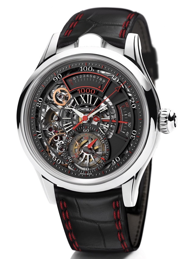

На женевской выставке Salon International de la Haute Horlogerie (SIHH-2012) представлена новая модель TimeWriter II Chronographe Bi-Fréquence 1000 (Ref. 107343) от бренда Montblanc, которая позволяет измерять интервалы времени с точностью до 1/1000 секунды. Она была сконструирована, разработана и произведена на мануфактуре Minerva (входящей сейчас в структуру компании Montblanc), испанским мастером-часовщиком Бартолемеу Гомила (Bartomeu Gomila).

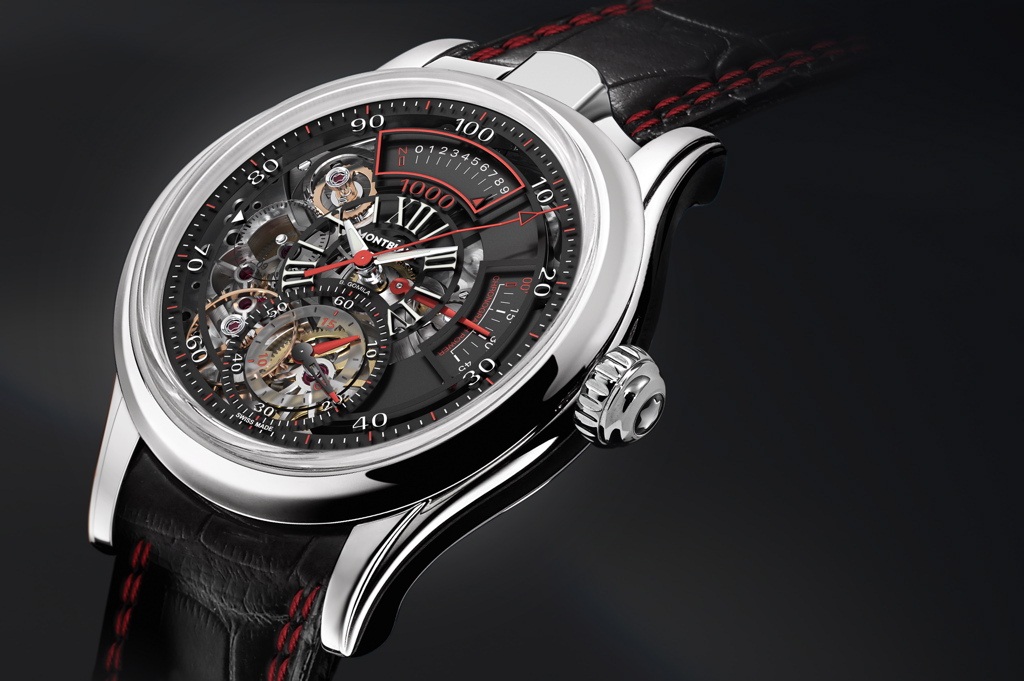

Круглый корпус из полированного 18-каратного белого золота, диаметром 47 мм, толщиной 15,10 мм, водонепроницаемый до 30 метров. Заводная головка на 3 часах, с перламутровой инкрустированной эмблемой бренда Montblanc на ее торце. На 12 часах расположена хронографическая кнопка. Сапфировое стекло на передней поверхности корпуса (изогнутое) и на его завинчивающейся задней крышке. Циферблат многоуровневый, антрацитового цвета, с белыми римскими цифрами в центральной части, часовой и минутной золотыми стрелками.

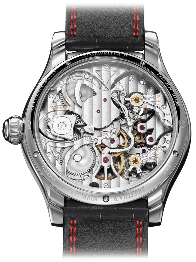

Модель оснащена механизмом с ручным заводом MB TW 02, с двумя балансовыми колесами, причем балансовая частота первого из них (предназначенного для измерения текущего времени, частично просматривается на циферблате на 7 часах) составляет 18000 полуколебаний в час (2,5 гц), то второго (предназначенного для хронографических измерений, на циферблате он виден между 10 и 11 часами) - 360000 полуколебаний в час (50 гц). В паре с последним балансовым колесом имеется "тысячное" колесо, которое при вращении получает сто импульсов в секунду и вращается вокруг своей оси со скоростью десять оборотов в секунду с целью последующего разделения каждой сотой секунды на десять равных промежутков. Хронограф контролируется колонным колесом на двух уровнях: один - старт, стоп и обнуление сотых секунды; второй - тысячных.
Диаметр калибра 38,4 мм, толщина 10,60 мм, состоит из 472 деталей, на 45 камнях, запас хода (для измерения времени) - 100 часов и 45 минут (для работы хронографа), с функциями индикации часов, минут (посредством соответствующих центральных стрелок), секунд (на вращающемся сапфировом диске на 9 часах), запаса хода хронографа (стрелочный указатель на 3 часах) а также с однокнопочным хронографом с колонным колесом: секундный (от 1 до 6) и 15-минутный счетчики на круглом стрелочном указателе на 6 часах; центральная красная секундная стрелка (совершает поворот на 360 градусов в течение одной секунды вдоль круглой шкалы, расположенной на фланце, с делениями 1/100 секунды); счетчик, измеряющий 1/1000 секунд (стрелочный указатель в секторной апертуре на 12 часах, под хронографическим монопушером). Калибр отлично отделан и декорирован, в частности - родированием, полировкой, циркулярным зернением, "Женевскими волнами" ("Côtes de Genève"), золочение, воронение.
Черный ремешок из крокодиловой кожи с красной прошивкой, с застежкой из ​18-каратного белого золота.
Лимитированный выпуск 36 экземпляров.

Зачем стрелки отгрызли, изверги?

я вообще люблю скелетизированные модели, смотрятся супер, но данная модель меня не впечатлила

Да уж , читабельность нулевая ! Но Минерва хороша !

на видео вроде ничего...контрастные цвета циферблата,стрелок и оформленность шкалы и счетчика на 45мин помогают http://www.youtube.com/watch?feature...&v=5CUwjOxOt6k
так как проект очень долгий на самом деле был(явно раньше 2007),изящные стрелки Минервы заменили на собственные

Вот Ги Семон из Тага очень доходчиво объяснил, как работает его резонансный спуск, а тут все как в тумане. Какоето разгонное, мать его, колесо, невесть почему раскручивающееся до тыщи герц... Гомила канешна энергичный парень, но можно наверное былобы в деталях объяснить.
