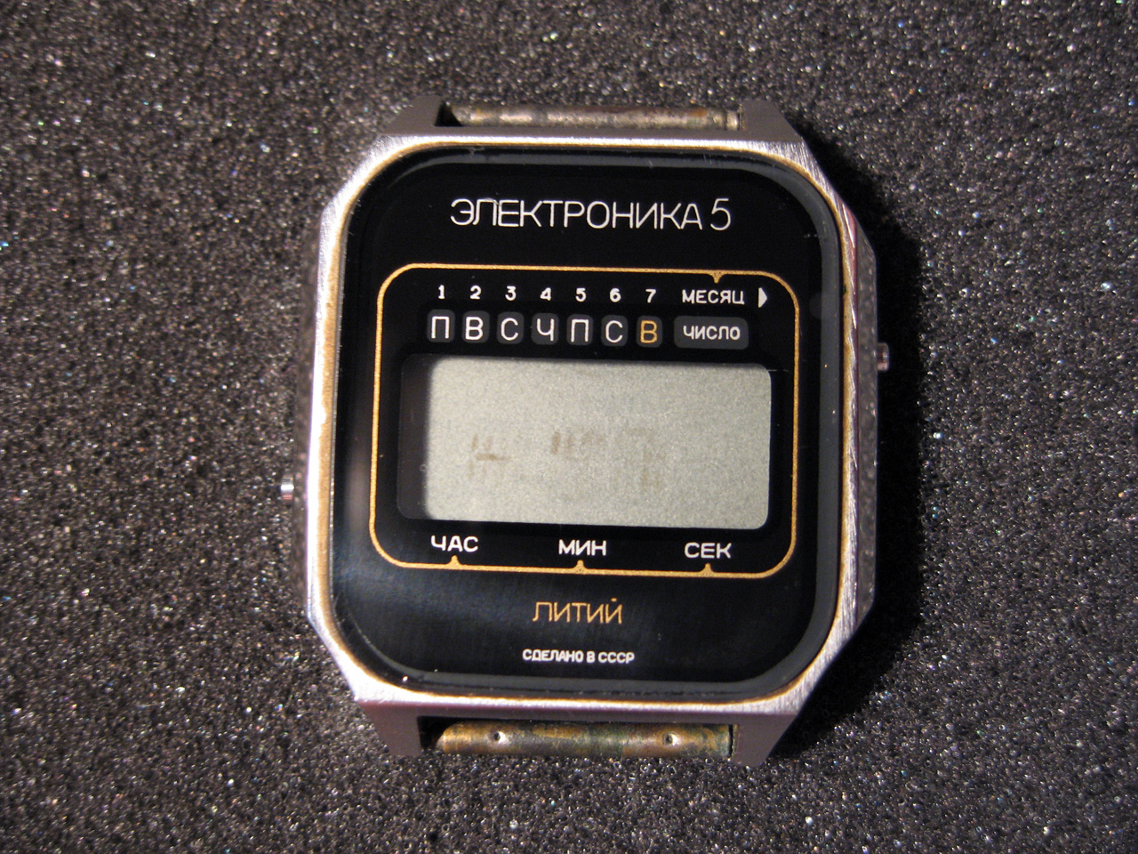

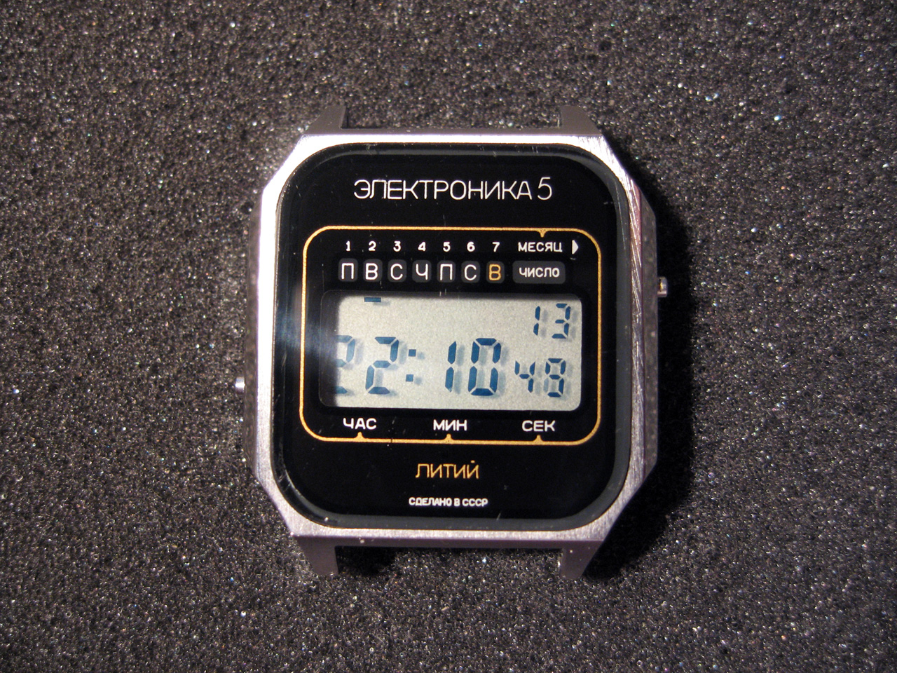

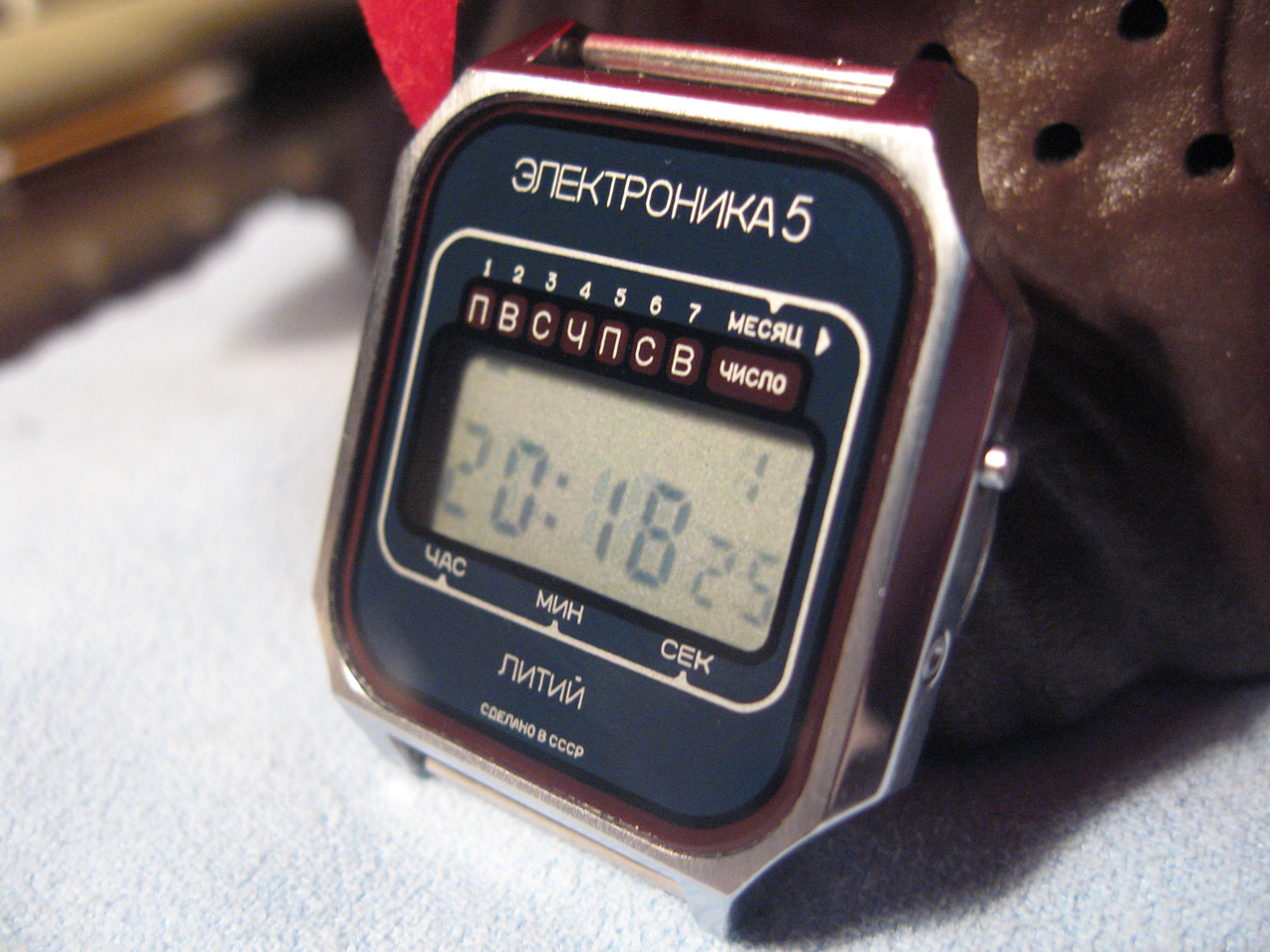

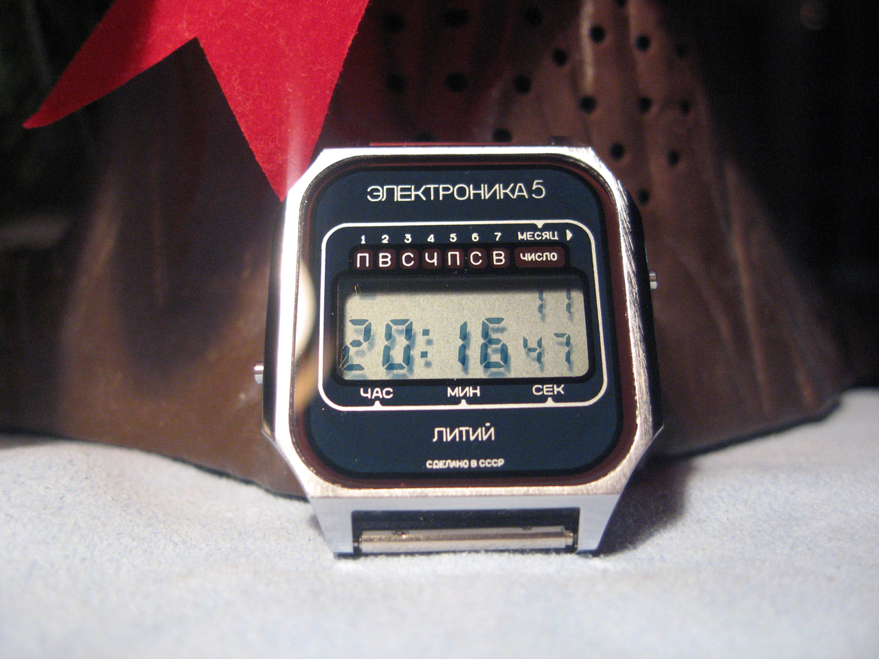

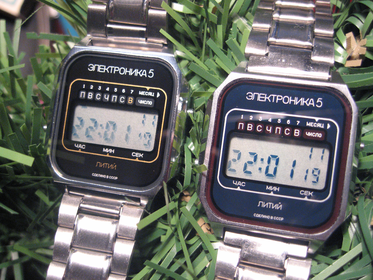

Вот решил продолжить тему Электроники с литиевым элементом питания. Эта модель мелькала в этой ветке, но я решил уделить ей чуть больше внимания.
Помимо известной модели Э 5-206 Литий в СССР был налажен выпуск ещё одной модели с литием. Это Э5-29366. Её выпуск начался во второй половине славных 80-х, в "розовую" эру развития электронных наручных часов у нас (почитать можно тут).
Так вот, модель очень редкая (по своей раритетности уступает, скорее всего, только Э 5-29361) и практически не встречается в продаже нигде. Видимо, выпускалась недолго и было выпущена небольшим тиражом. По крайней мере, мне на просторах интернета такая модель не попадалась ни разу. А купить её в хорошем сохране вообще БОЛЬШАЯ удача и везение.
Но мне повезло. Эти часики мне подвернулись. Состояние просто отличное. Правда, на ЖКИ некоторые сегменты были с прожогом. Но это всё мелочи по сравнению с радостью обладания таким экземпляром.

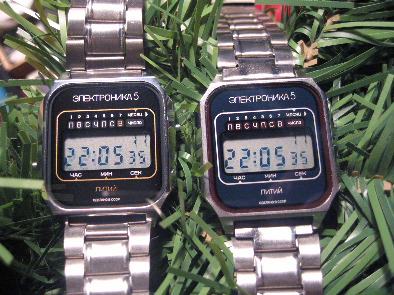

Прежде чем перейти к фоткам, небольшое "лирическое" отступление. Эти часы - предшественник Э 5-53. Функционал у них практически такой же. ЦНХ также присутствует.
Отличия:
1. Литиевый элемент питания (CR-2016).
2. Нет подсветки, левая кнопка используется только после замены батарейки для запуска часов.
3. При своей внешней одинаковости, ЖКИ от Э 5-29366 не подходит к Э 5-53 и наоборот (дорожки разведены по-разному).

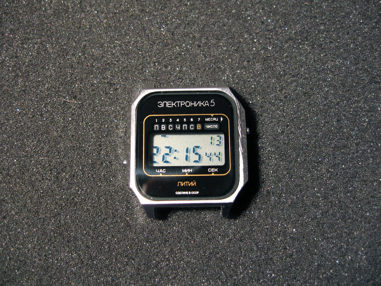

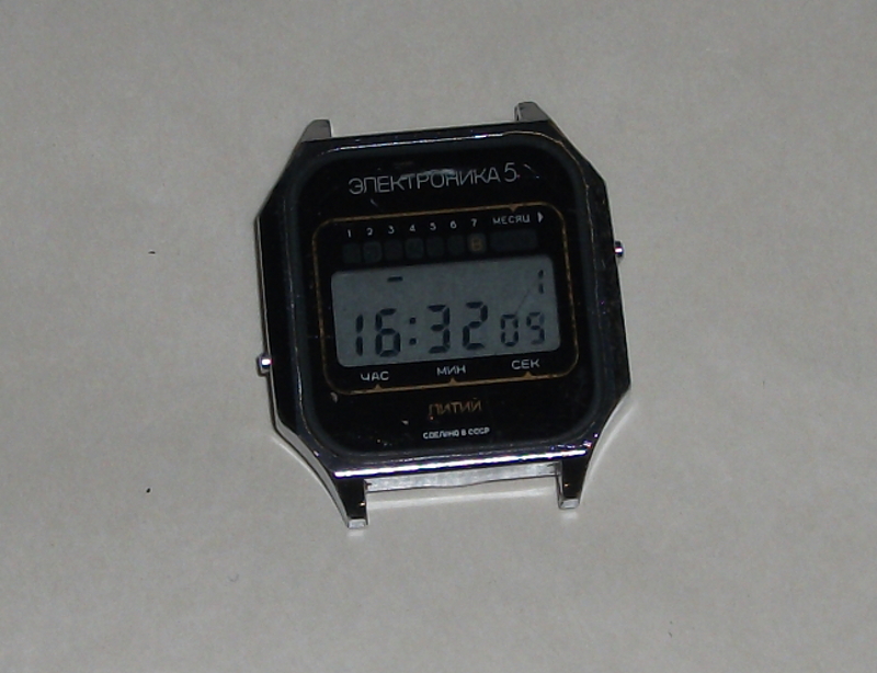

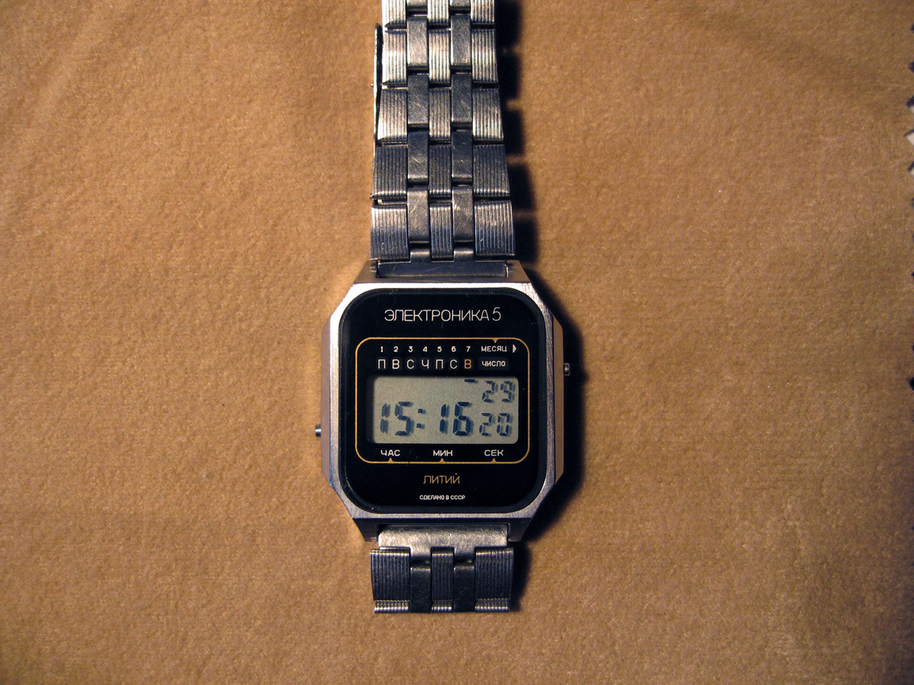

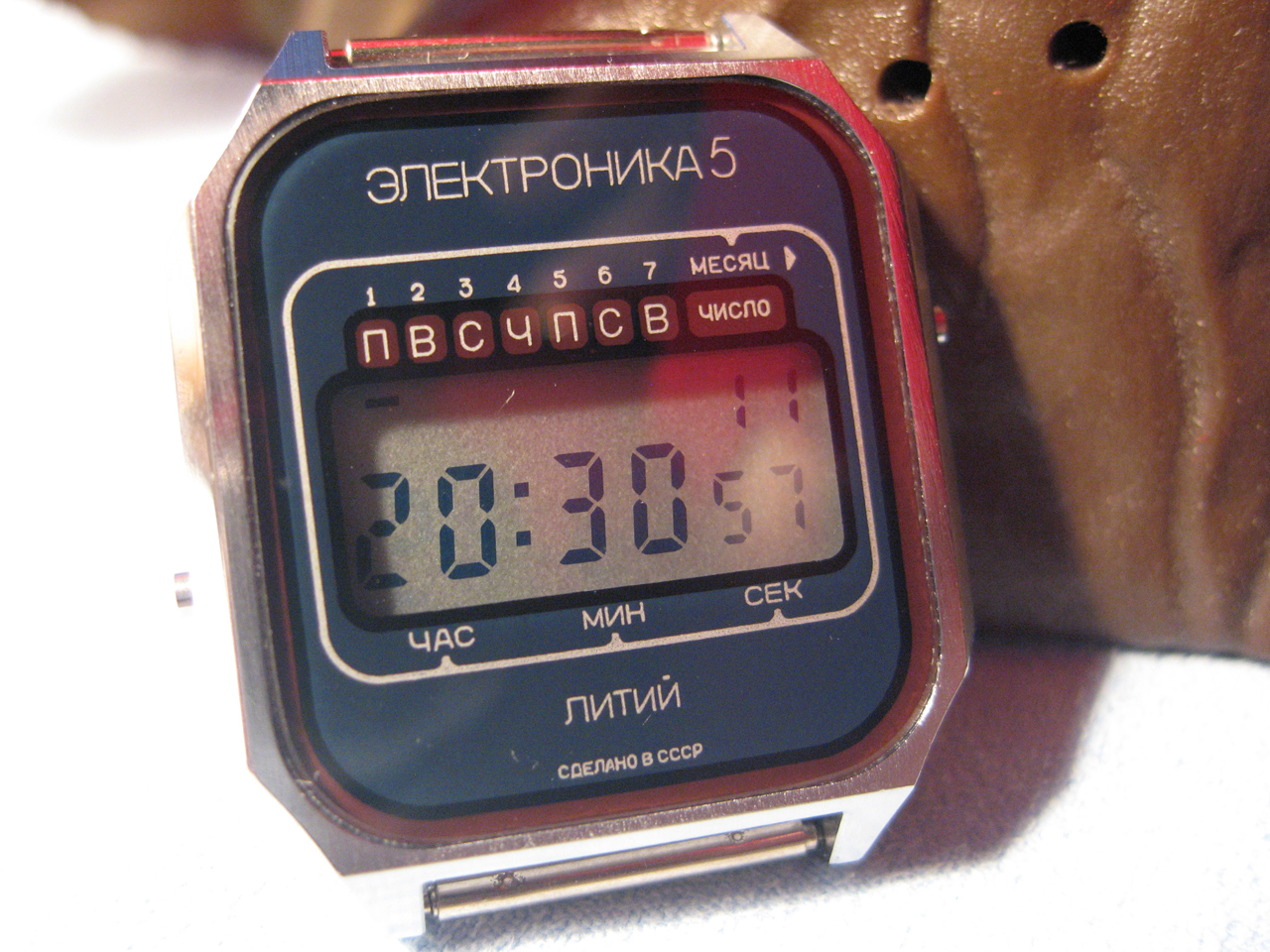

Вот несколько фоток, сделанных сразу после покупки.
Название: IMG_0718 копия.jpg
ID:	210640 Нажмите на изображение для увеличения
Название: IMG_0722 копия.jpg
ID:	210641 Нажмите на изображение для увеличения
Название: IMG_0743 копия.jpg

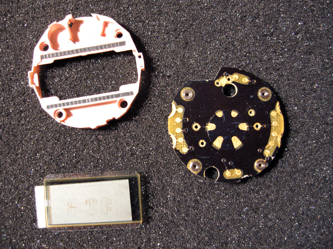

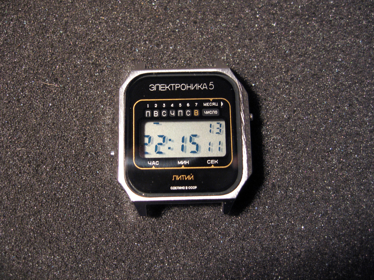

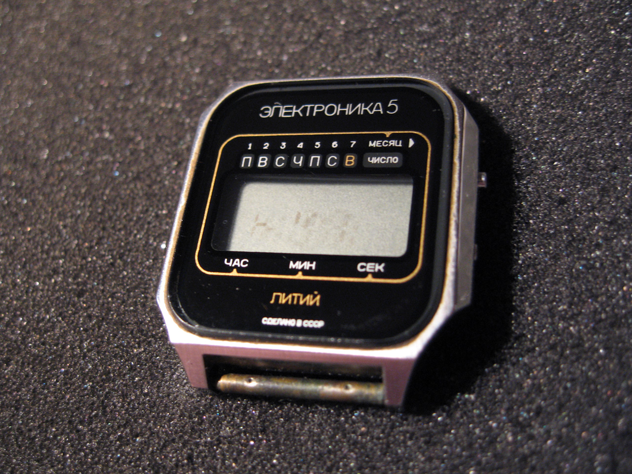

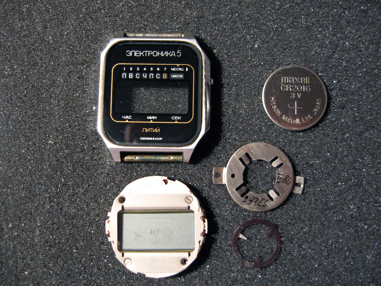

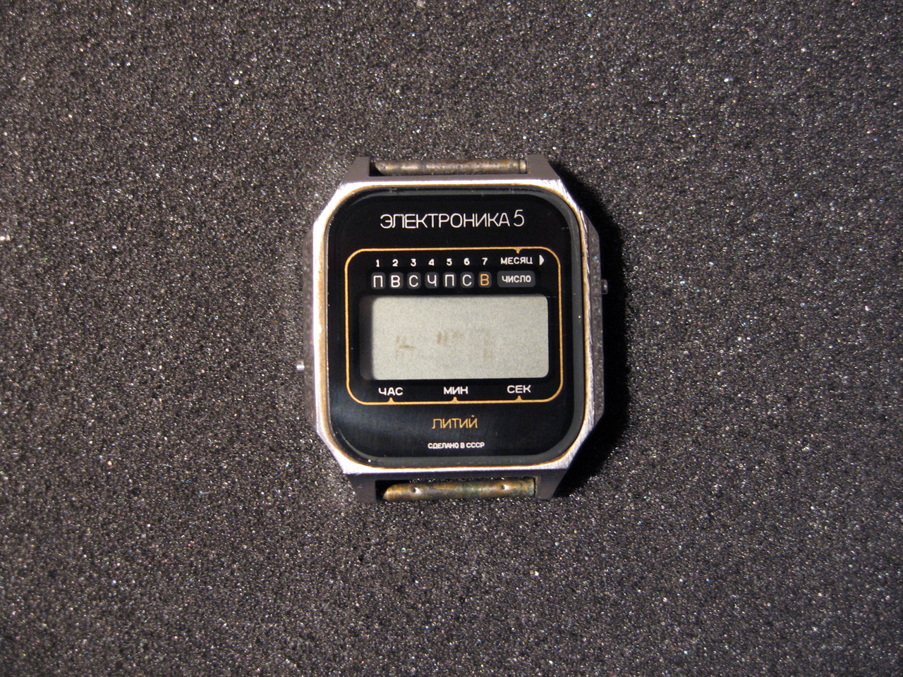

После вставки батарейки и запуска одновременным нажатием 3-х кнопок часы пошли. Правда, отображались не все сегменты ЖКИ. Но это лечится, не страшно. Так что всё хорошо.

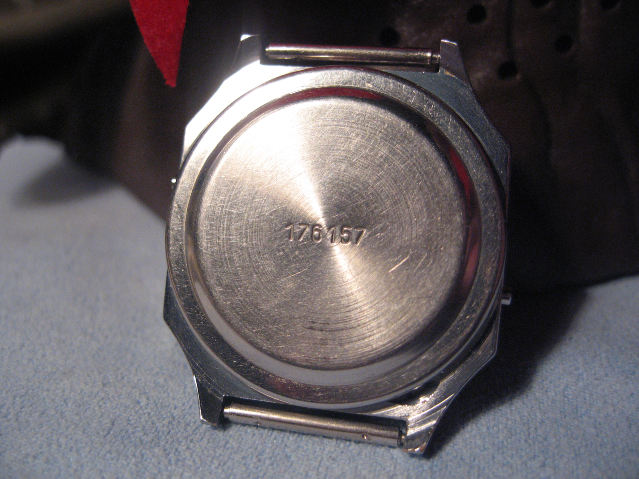

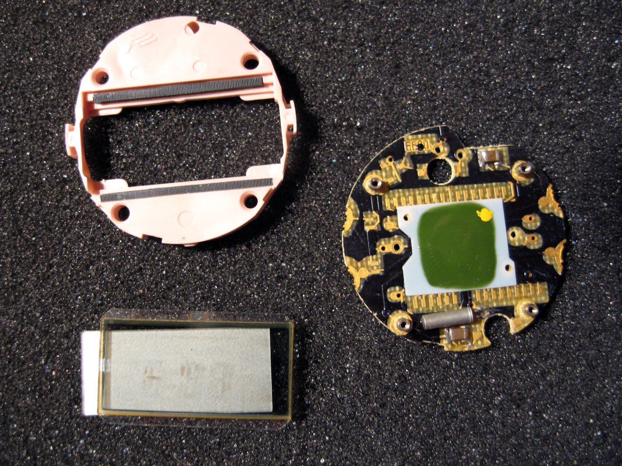

Вскрытие показало, что внутри у часов тоже всё в порядке, никаких окислов, следов попадания влаги и т.д. Что ж, очень эдОрово. Спиртом, конечно, всё, что нужно, я почистил. Но это была скорее превентивная мера, чем необходимая.
Название: IMG_0747 копия.jpg
ID:	210644 Нажмите на изображение для увеличения
Название: IMG_0760 копия.jpg
ID:	210645 Нажмите на изображение для увеличения
Название: IMG_0764 копия.jpg

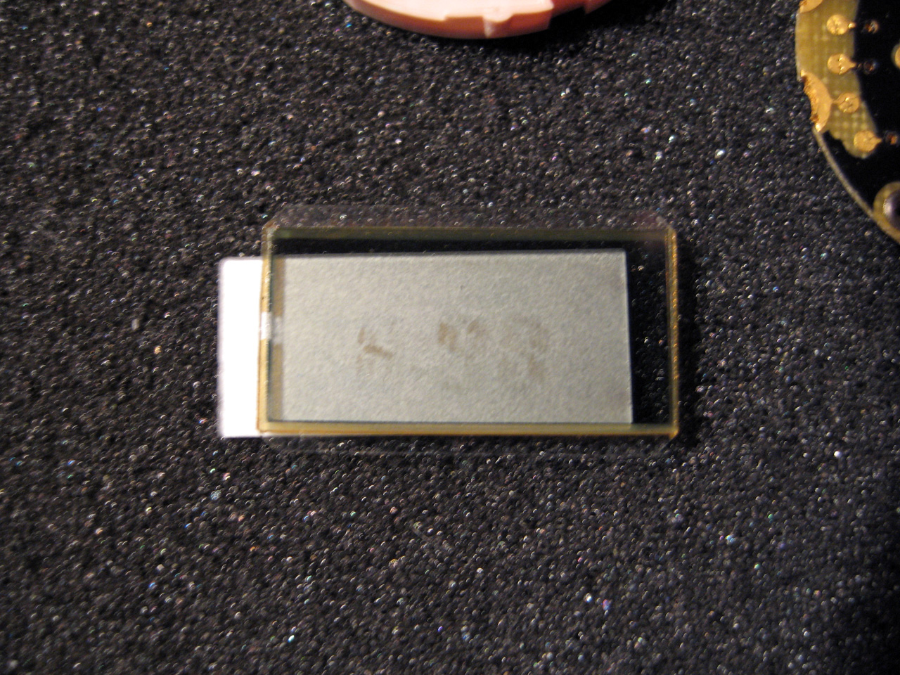

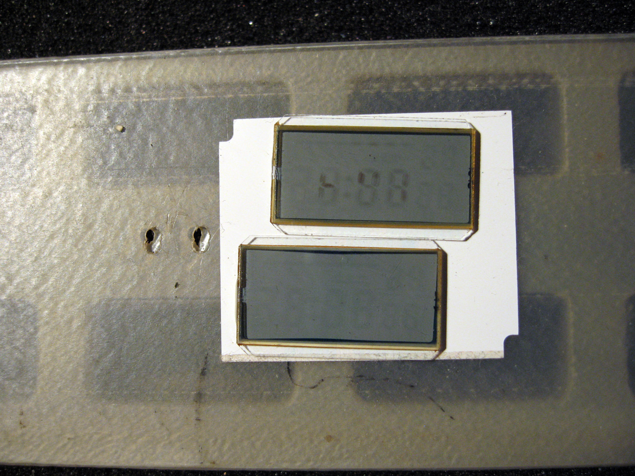

Проблему с прожогом нескольких сегментов дисплея решил его заменой, благо имелись 2 шт. в загажнике (покупая, думал, что они от модели Э5-53, оказалось, что от Э5-29366 - опять повезло).
Название: IMG_0771 копия.jpg
ID:	210647 Нажмите на изображение для увеличения
Название: IMG_0774 копия.jpg
ID:	210648 Нажмите на изображение для увеличения
Название: IMG_0779 копия.jpg

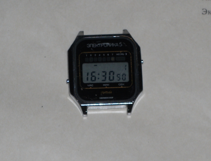

Проблему с плохим контактом токопроводящих резинок и, соответственно, отображением не всех сегментов ЖКИ решил своим способом, описанным здесь.

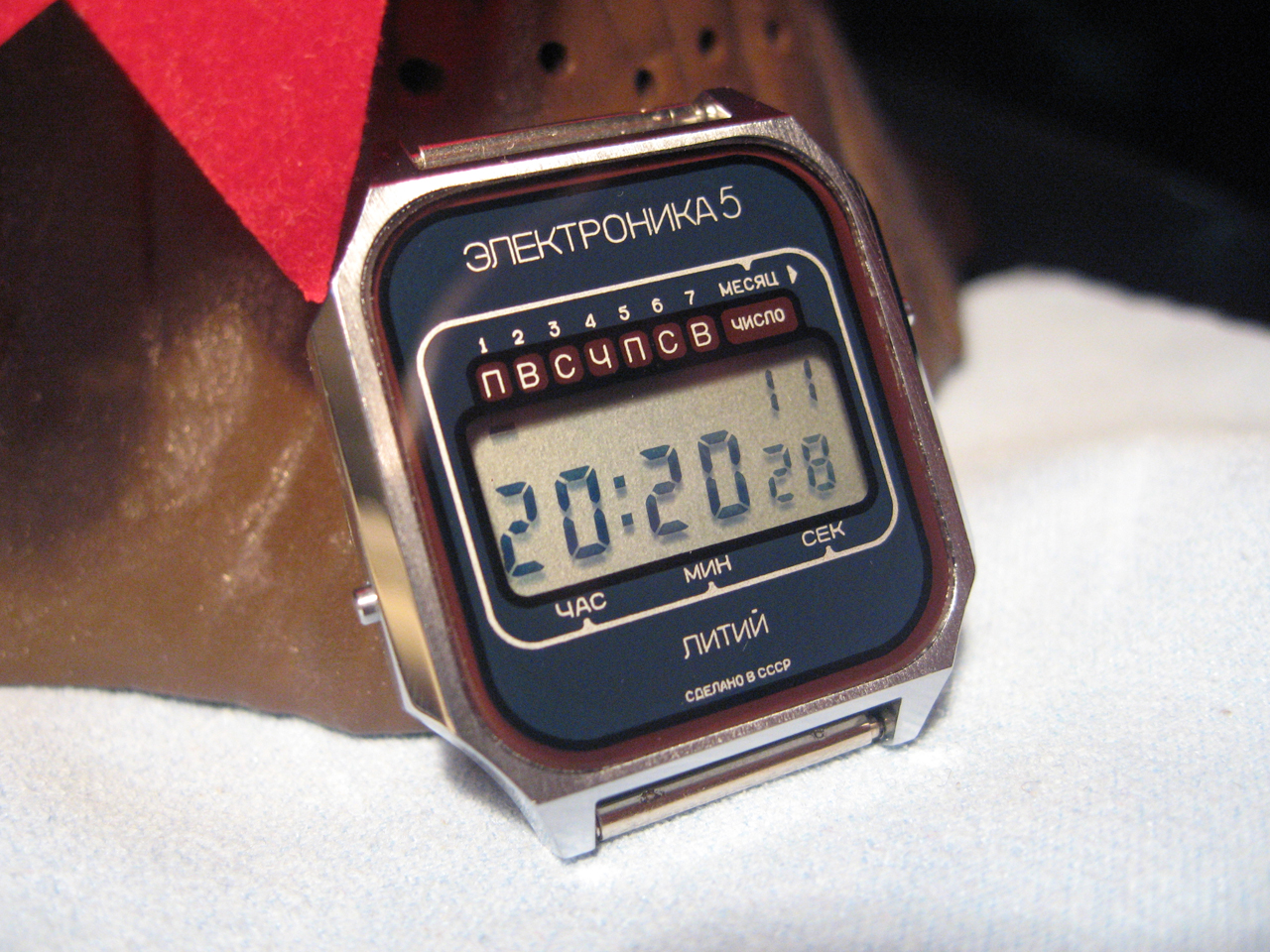

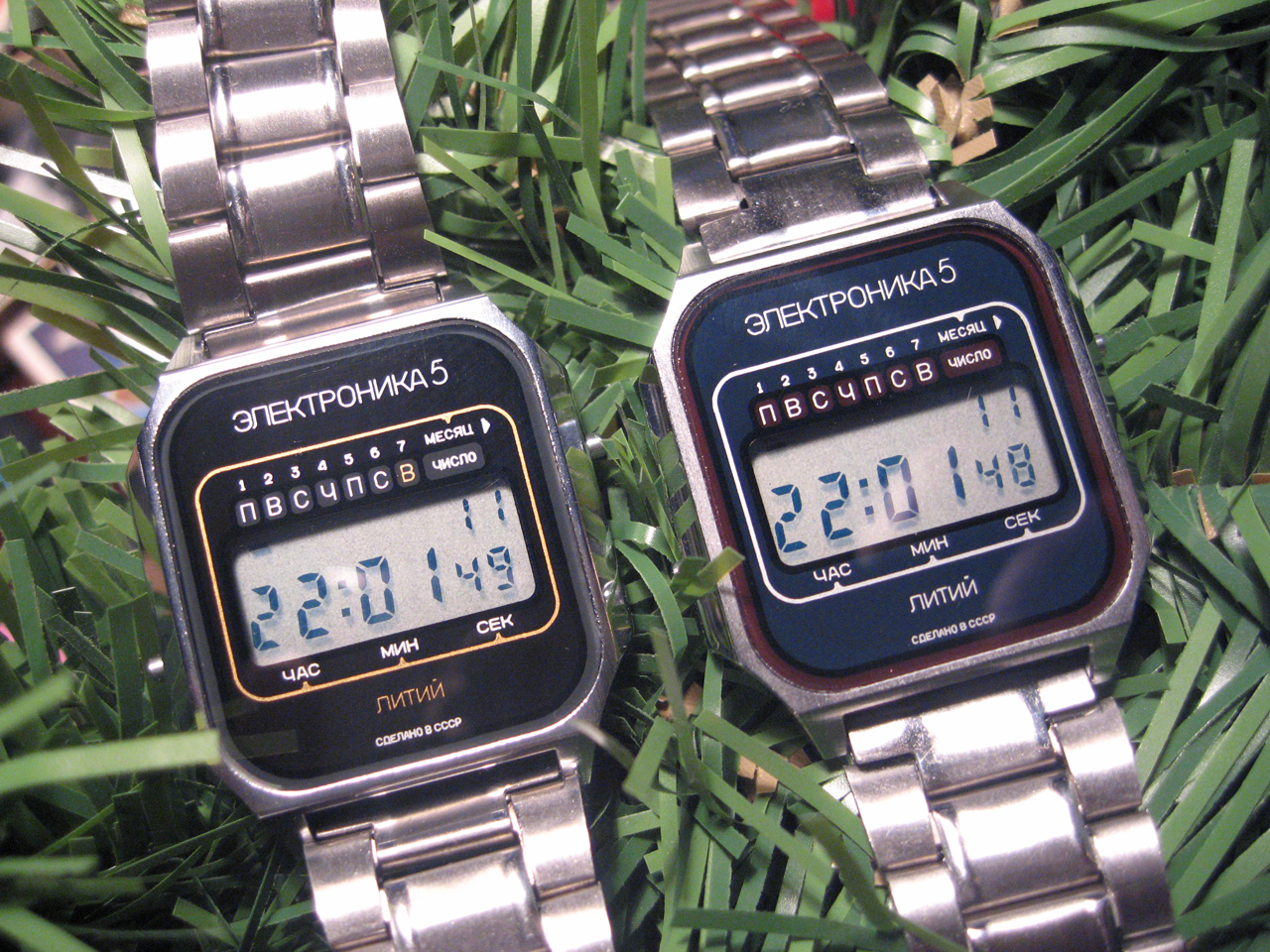

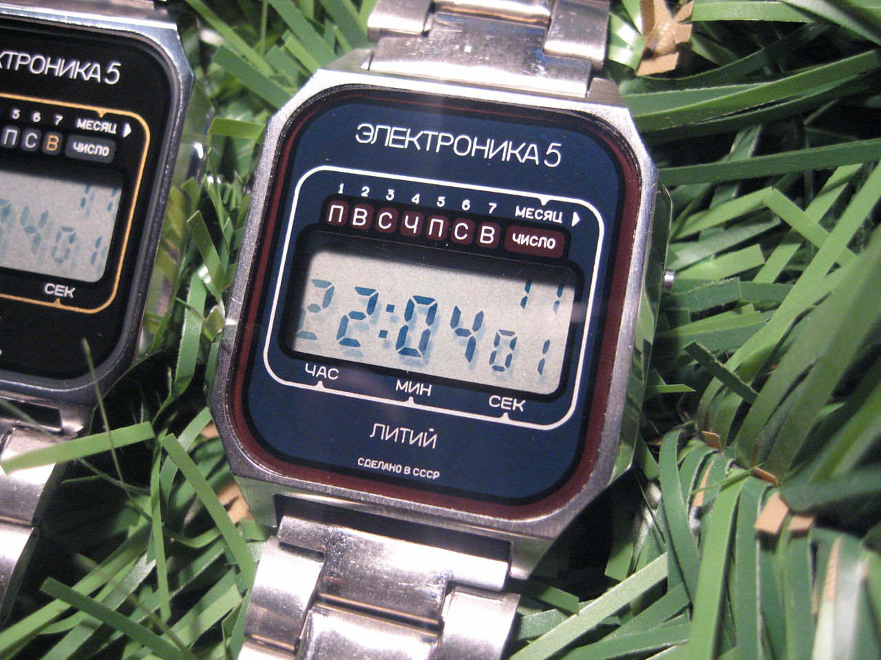

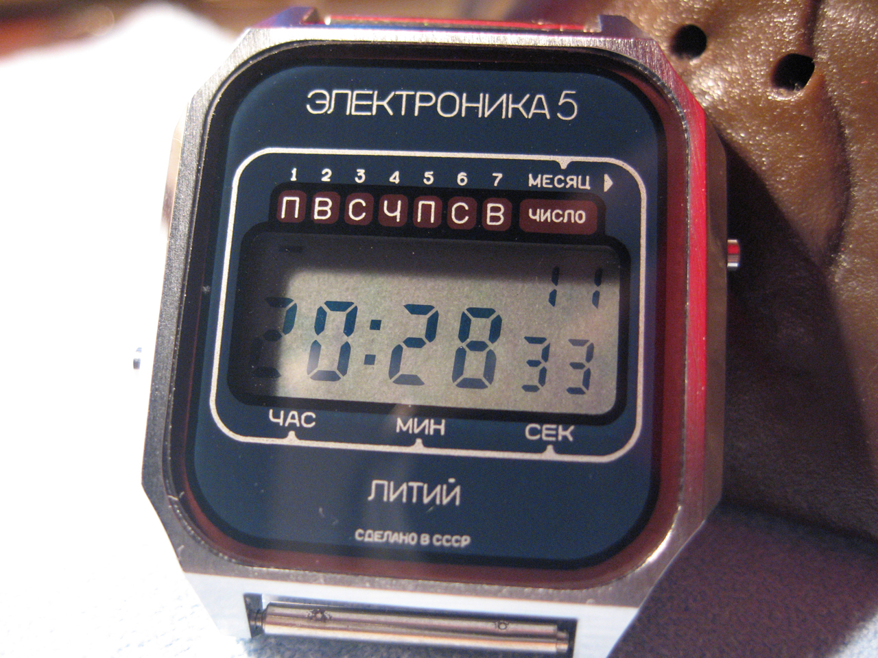

Ну вот и всё, корпус изнутри и снаружи почищен, часы собраны. Ещё одним раритетом в коллекции стало больше.
Название: IMG_0839 копия.jpg
ID:	210651 Нажмите на изображение для увеличения
Название: IMG_0846 копия.jpg
ID:	210652 Нажмите на изображение для увеличения
Название: IMG_0855 копия.jpg
ID:	210653 Нажмите на изображение для увеличения
Название: IMG_1123 копия.jpg

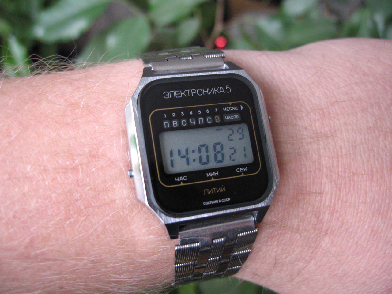

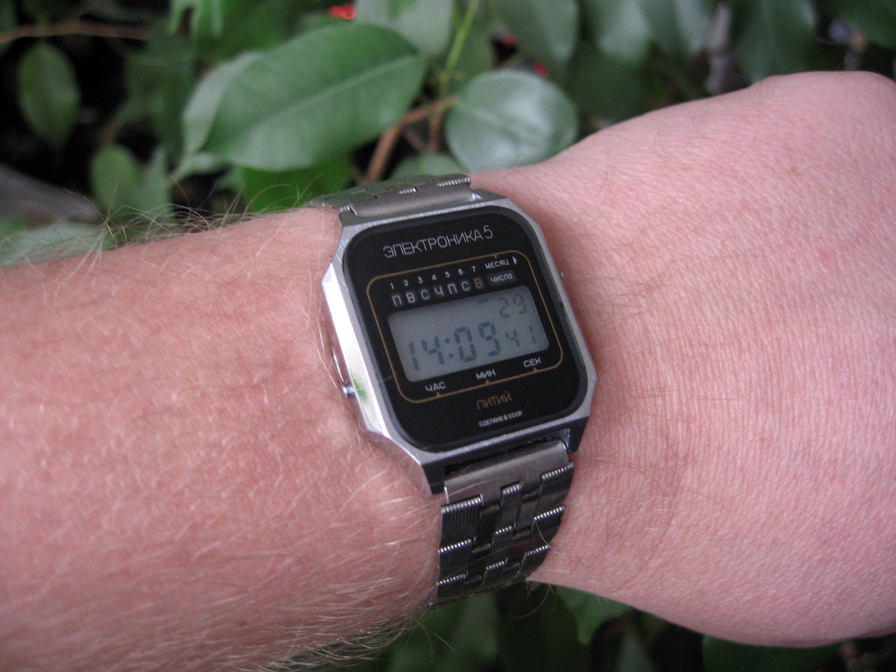

Ну и напоследок пара фоток на руке.
Название: IMG_1069 копия.jpg
ID:	210655 Нажмите на изображение для увеличения
Название: IMG_1099 копия.jpg
