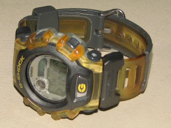

Взрыв из прошлого 2: Casio G-Shock DW-004XS-9T (module 1647)

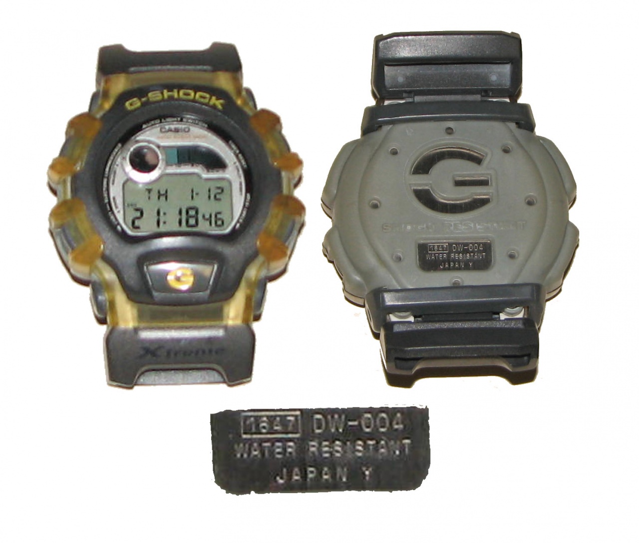

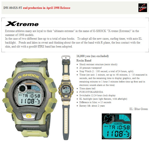

Пролог: Нашёл объявление о продаже данных часов, но качество выставленных фотографий наводило на мысль о том, что это какая-то подделка. Попросил продавца сообщить данные с задней крышки часов: модель и номер модуля. После этого на сайте mygshock.com нашёл описание подобных часов (см.фото). Часы должны были быть выпущены в 1998 году, серия X-treme. После того, как они оказались у меня, сомнения отпали - это были именно те самые часы!

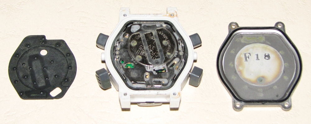

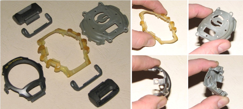

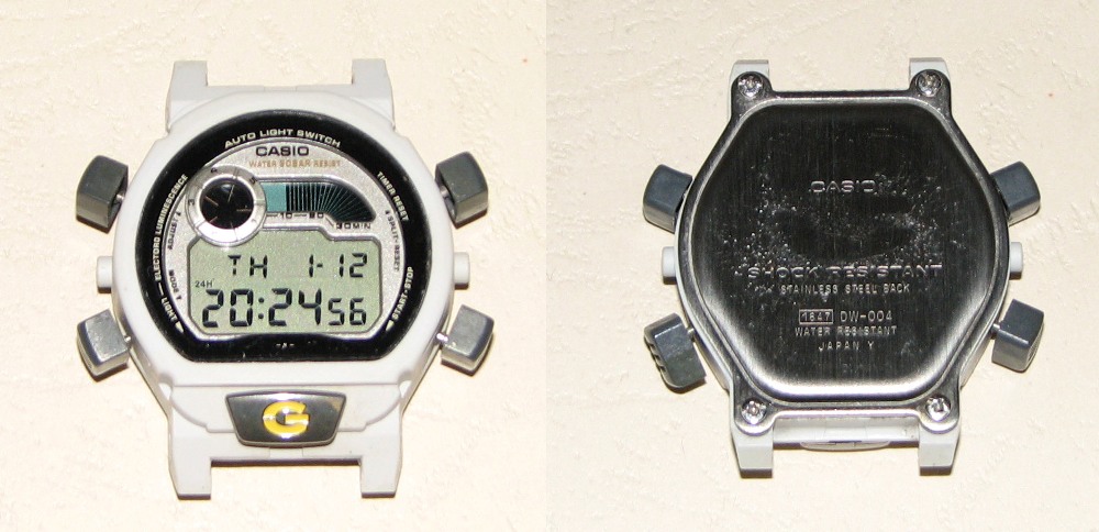

Часы по размеру как DW-6600, один в один. С самого начала решил их разобрать и всё почистить. Первое удивление - модуль оказался белого (белоснежного) цвета! Я даже как-то не ожидал: в собранном виде модуль нигде не выглядывает.
Материалы защиты необычные и очень качественные. Всё, кроме держателей ремешка, мякгое (см.фото), но в то же время надёжное. Нигде нет намёка на трещины и заломы. Хотя это может быть и результатом предыдущего бережного обращения, но всё же. Краска слегка, но незаметно для глаз, облезла только на выступающих частях.
Безель: составной - чёрная и желтая полупрозрачная части его были приклеены каким-то составом к модулю (но не между собой). Когда я начал снимать всё для чистки, то пришлось с небольшим усилием безель отдирать от модуля. Я думал это капец - на место уже как было не станет, половина проклеенных площадей уже высохла и поотваливалась. Но качество подгонки всех частей поразительное - после очистки безеля и модуля от остатков клея, всё встало на места без проблем как в механической части, так и в эстетической.
Режимы: Основной - таймер - секундомер - будильник. В режиме таймера активируется надпись [SURFING]. Есть автоподсветка, ежечасный сигнал. Сверху - графическая индикация. В управлении обнаружилась интересная особенность, которую я сначала принял за неисправность - жму на нижнюю правую - секундомер и таймер не реагируют. Оказывается в режиме таймера и секундомера клавиша [G] запускает и останавливает соответственно таймер и секундомер, а нижняя правая - отвечает в это время за подсветку. В остальных режимах - основном и будильнике - всё как обычно. Необычное решение, первый раз такое встречаю.
Интересно сделано крепление задней крышки: когда винты крышки закручены до конца, они всё равно продолжают торчать на 1 миллиметр. Одеваешь нижний защитный чехол (серый) и торчащие из него (чехла) ушки надеваешь сверху на эти торчащие части винтов. Материал податливый, одевается легко, но в то же время надёжно.

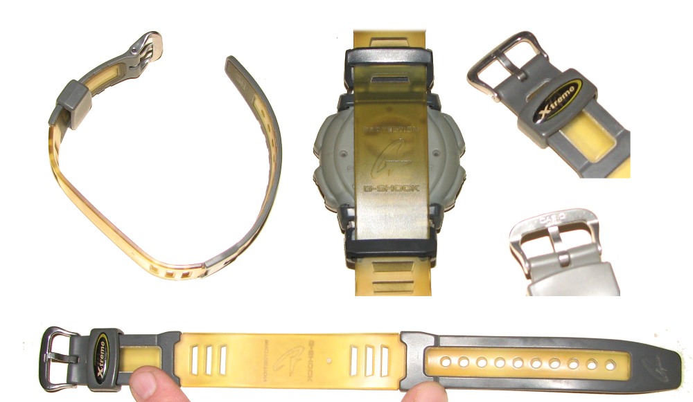

Ремешок очень классный: вроде как спаян из разных материалов (составной), но нигде не расслоился и не отстал. Мягкий и приятный на ощупь. На железной застёжке надпись "Casio Japan", на конце ремешка - стилизованная буква "G"
Часы после чистки и сборки стали выглядеть почти как рекламном фото, что не может не радовать.
Спасибо за внимание.
