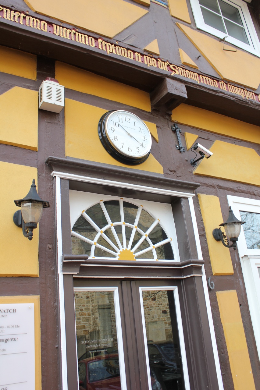

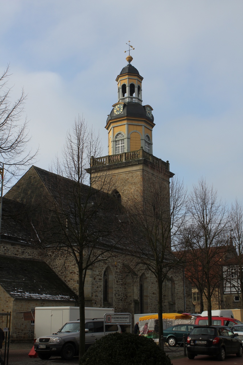

Захотелось продолжить изыски в области германских часов и решил я, уважаемые форумчане и иже с Вами, посетить вышеназванную фирму Schaumburger Watch. Находится эта, просто крошечная фирма, в городке Ринтельн, старинный такой, тихий, типичный для средней Германии городок, не более 15 тыс. жителей, по-моему, весь из древних фахверкхаузов, с размахом отреставрированных и с надписями от 1600 до 1650 годов на их фасадах. В историческом центре этого самого Ринтельна и расположилась церковь на площади ее же имени - Кирхплатц.
И вот тут-то и находится эта самая Шаумбург Вотч!
http://forum.watch.ru/attachment.php...1&d=1327936441
Действительно, вот он - вход.

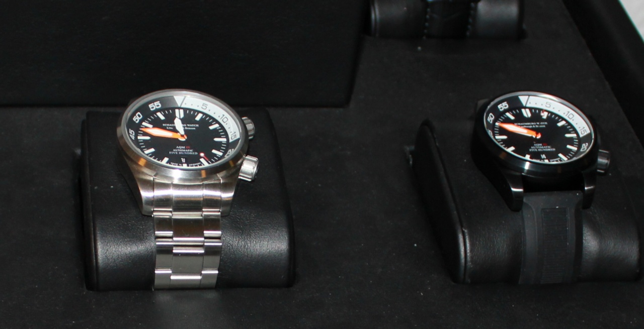

Тут же и витрина с продуктами фирмы. Для более детального изучения ассортимента пришлось, ессесно, заглянуть увнутрь. И познакомиться с теми, кто там. Фирма, как и многие подобного профиля в Германии (все сразу вспомнили Гюнтера, - кстати, грядет час и его посещения) с 1998 года производит весьма ограниченный контингент часов с упором на (!!!) специальные водолазные дела с паспортной глубиной погружения в 1000 и 500 метров.
Вот некоторые.
http://forum.watch.ru/attachment.php...1&d=1327937297
Если присмотреться, то еще и регуляторы есть, и хронографы и даже турбийоны.

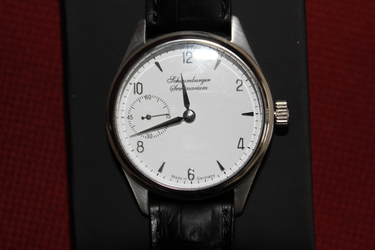

Потом пришлось все бережно продуть и присобачить циферблат и стрелки. Затем был выдан нулевый корпус и туда впен..., простите, воодружены были уже готовые часы. Вот так. Часы можно было гордо забрать в собственность после прицепливания к ним собственноручно выбранного ремешка. Типа кроко...
http://forum.watch.ru/attachment.php...1&d=1327939511
Вот такие получились часы.

Спасибо, очень познавательно.
У меня только один вопрос, а почему Унитас китайский?
Они на них тренируются или в свои часы ставят?

просветите, плиз, с чего Вы решили, что он китайский? по каким признакам? мне действительно любопытно, из-за отсутствия надписей или как? Я спрашивал, почему нет надписей на калибре - дело в том, как мне сказали, что во-первых, не положено женевскую полоску наносить - ето раз. второе - не положено делать лебединую шею - ето два. в связи с этим - никаких надписей не делается, что мне показалось странным, но оно искупляется мэйд ин джермани. Очень заинтересован, - если что - поеду и разберусь с пацанами как положено - не вопрос! Если в часах стоит китайский калибр - они ответят! Зуб даю!

вообще то калибр в представленных часах - не Унитас ... что-то типа азиатского клона Молнии
Первое и самое главное - втулка инкаблока, китайцы так и не хотят её копировать и на этом палятся Второе - мосты а-ля панерай, третье полностью синии винты( у ета шлицы остаются стальными), ну и кое что ещё...
Сделайте покачественнее фото узла баланса...
Сообщение от Crocoduck11 Посмотреть сообщение
Чего-то не понял, кому не положено? У ета 6497 может выйти в любой конфигурации с волнами, без, с шеей, без, но надписи ставятся всегда -
клеймо ета под балансом и свисс мейд на мосту...
Да не расстраивайтесь, такие моторы делают сигалл и шанхай - вполне надёжные..

TYFNS, сдается мне, Вы правы. Посмотрю еще внимательнее, что к чему.

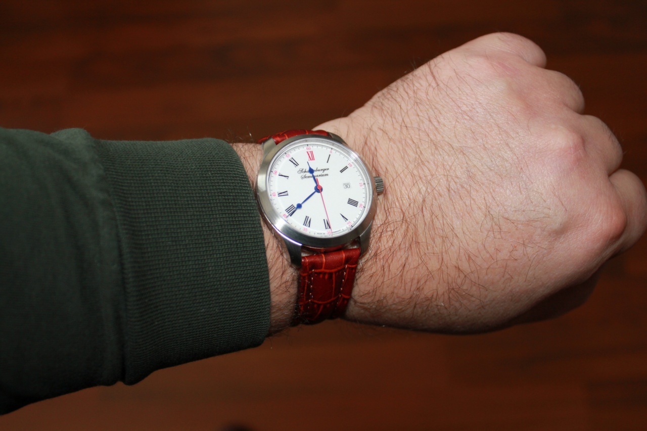

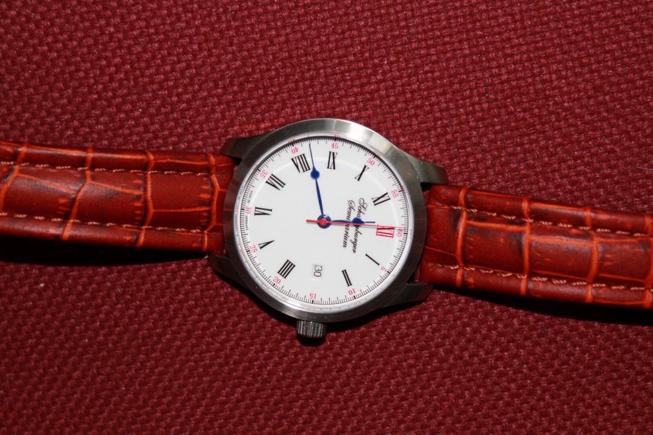

Что касается продолжения - на второй день разбор-сбор 2824-2, - тут все строго с маркировкой. К тому же калибр elabore, часики получились оч. симпатичные.
http://forum.watch.ru/attachment.php...1&d=1328003456
Ход очень хороший, по-любому, мероприятие стоящее, интересно и познавательно, ну и собрать самому часы тоже прикольно, конечно.
Насчет калибра ручки я займусь выяснением, т.к. знаком теперь с руководителем фирмы. Заеду вскорости, у меня в городке так и так дела еще есть.
