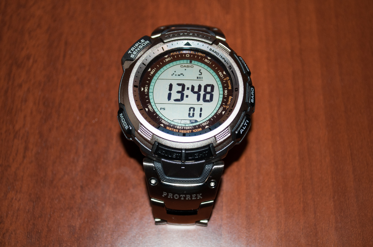

Добрый вечер.
Вчера купил часы Casio Protrek PRG-110T с титановым браслетом. Сразу заглянул в мастерскую, снять часть звеньев.
Сегодня выпал один из штифтов, с которыми работал этот мастер. Вставил его обратно, но он легко может выпасть опять, потому что практически не фиксируется. В связи с этим вопрос к уважаемому сообществу: на других звеньях вместе со штифтом вставляется что-то вроде маленькой шайбочки, а на вываливающемся ее нет (есть только палка). Может ли быть проблема в отсутствии этой шайбочки? Если да, то могу ее взять с оставшихся звеньев, подскажите, куда ее вставлять?

Вы сделайте фото, а то не совсем понятно какая именно шайбочка, они разные бывают.

Вроде разобрался. Снял другое звено и посмотрел как там все устроено.
Браслет вот такой: http://forum.watch.ru/attachment.php...0&d=1325750260
Штифт там - простая палка, без всяких утолщений. Проходит там, где на звене есть "уши", а между ними средняя часть другого звена. Вот в эту среднюю часть и вставляется шайбочка. Она даже не совсем шайбочка, а скорее цилиндрик с дырочкой и разрезанный с одной стороны (фотика нет сейчас).
После того, как поставил этот цилиндрик, штифт стал входить туже. Надеюсь, больше не вывалится. Обидно только, что один цилиндрик мастер таки потерял... Попозже сфотографирую.

Сообщение от bort501 Посмотреть сообщение
Штифт там - простая палка, без всяких утолщений. Она даже не совсем шайбочка, а скорее цилиндрик с дырочкой и разрезанный с одной стороны
После того, как поставил этот цилиндрик, штифт стал входить туже. Обидно только, что один цилиндрик мастер таки потерял...
Одна из классических конструкций крепления звеньев (штифт-втулка), где втулка выполяет роль замка, жаль, что мастер этого не знал.
