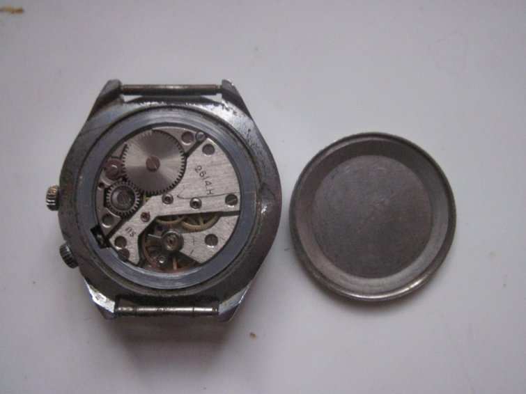

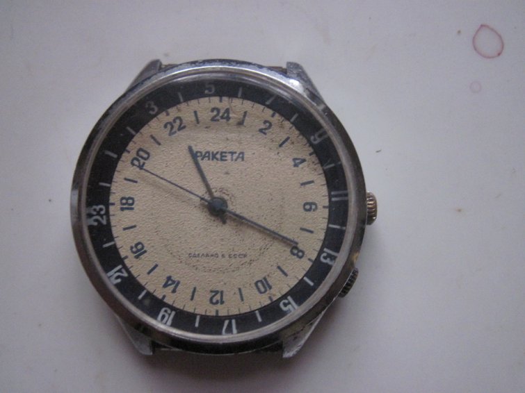

Помогите выяснить - предложили такие часы: Ракета с циферблатом на 24 часа, однако мех - 2614.Н. Котлета или были такие. Спасибо за ответы!
ID:	202652   Нажмите на изображение для увеличения

Мое мнение - по любому не правильно. Мех на 24-часовых д.б. 2623, 2614 будут делать круг за 12 часов на не за 24. Можно еще предположить что там только мост от 2614. Что ИМХО тоже не правильно. т.к. получается котлета и обман.
Да и для 1200 р. часы сильно ушатаны ....

Мосты все одинаковые, многие часовщики ставят первый попашийся если возникает необходимость замены моста. На 2623 платина другая, вексельная и часовые шестерни другие. На 2609НА, 2614Н и 2628Н их не поставить. Так что если часовая стрелка нормально крутится за 24 часа, то просто была замена моста. Накинуть "правильный" мост не вопрос дело десяти-пятнадцати минут.

Спасибо за ответы, однако решил взять, погляжу что там и как, действительно, мост заменить секундное дело. Надо только его найти еще...
