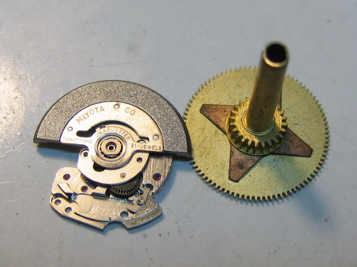

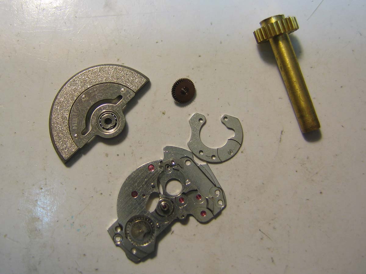

не могу снять ротор автоподзавода, подскажите как и чем )

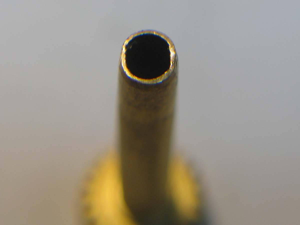

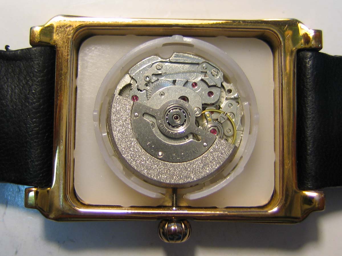

Совет от форумчанина aruy
http://forum.watch.ru/member.php?u=2263
PS мне "спасибки" ставить не обязательно

Так и не получилось у меня снять ротор автоподзавода. Я взял часовое колесо от старого будильника "витязь", но там очень толстая сталь и выгнуть его точно под размер не получилось. По рисунку я не сообразил, что за шестеренка использовалась в качестве ключа. Пришлось снять полностью мост и также его собирать.
Часы после промывки заработали, но меня беспокоит один вопрос. Автоподзавод работает только в одну сторону (по часовой стрелке) Так и должно быть или все таки он в обе стороны заводит ?

Сообщение от w1nd Посмотреть сообщение
У Мийоты односторонний автоподзавод.
