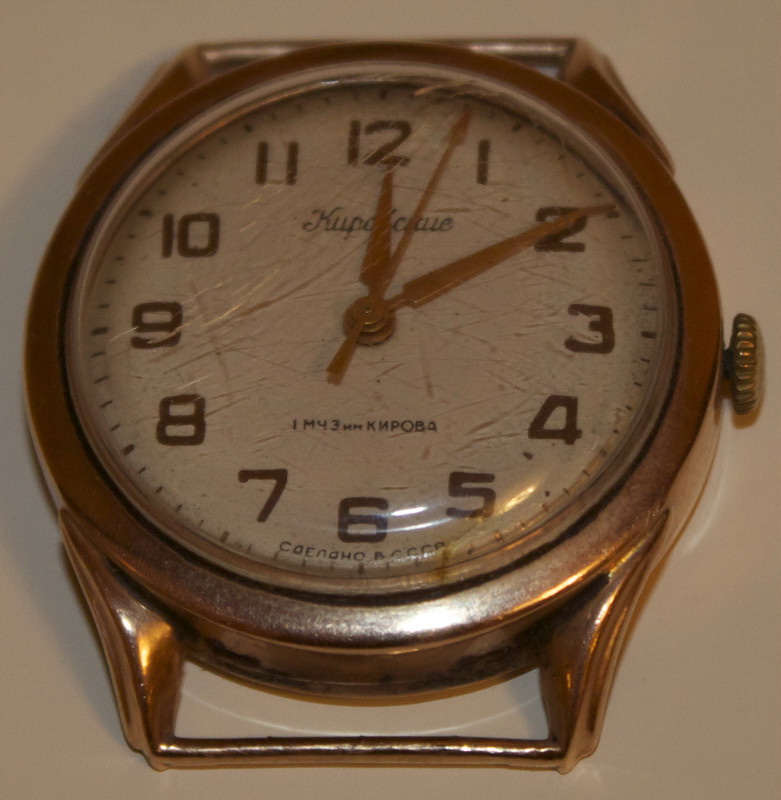

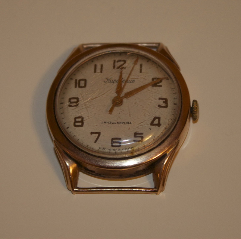

Добрый день !
Хочу золотые дедовские часы " Кировские" привести в порядок купить к ним стильный ремешок и сделать своему папе подарок, все же часы его отца.
Посоветуйте, пожалуйста, куда стоит обратиться с таким вопросом и как дорого будет стоить ремонт. Часы не заводятся. И вообще возможно ли их восстановить?
Заранее спасибо, с уважением, Рина.
Корпус и циферблат в нормальном состоянии, все остальное ремонтируется .

Механизм восстановят практически в любой мастерской.
Отполировать корпус пастой ГОИ и мягкой тканью.
Отполировать стекло, наждачными бумагами (абразивностью 800, 1000, 1200, паста ГОИ, шерстяная ткань).
Внешний вид: в течение часа будут как новые.

Отполировать !
Спасибо, Руслан !
А самой мне стоит полировать или лучше мастеру доверить ?
С уваж. Рина.

Сообщение от Slepoy Посмотреть сообщение
Спасибо, это уже звучит обнадеживающе !!!!

Сообщение от emotionRina Посмотреть сообщение
Все процедура делается в комплексе, одним мастером или мастерской. По ценам не скажу, далек от цивилизации.

Стекло под замену, там трещина в районе 12 часов. Не дефицит. В Москве хорошие матсера есть. Обратитесь в тот же "Точный ход", там и люди квалифицированные и полировкой ювелирки занимаются. Часы не сложные и с запчастями на них проблем нет.
