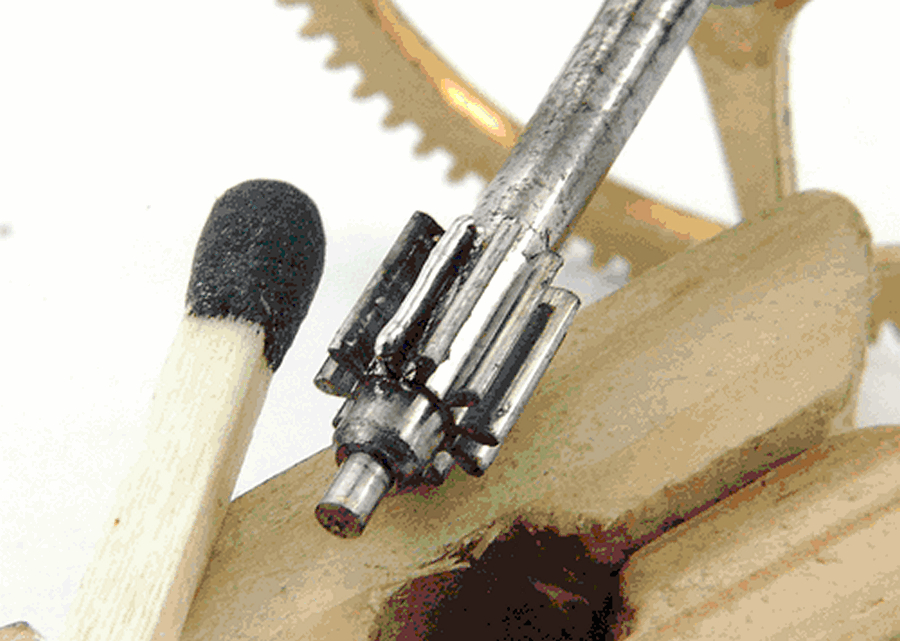

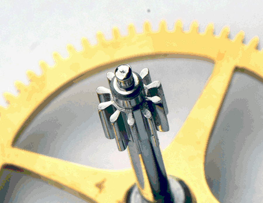

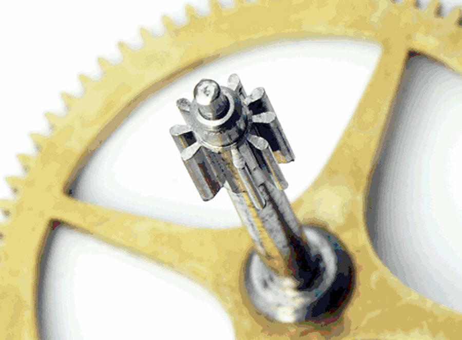

Доброе утро, всем!
Вчера я упоминал использование лазерного микро-сварщика, который будет можно использовать для ремонта износа платины часов.
Есть много ремонтов, которые могут быть успешно выполнены с использованием современных инструментов.
В качестве примера, здесь показаны изображения триба одних очень старых часов, из-за нужности сохранении самобытности, а не заменяя часть, триб был полностью восстановлен.
Восстановление было сделано с использованием инструмента лазерного микро-сварщика, чтобы воссоздать изношенные листья триба и так вернуть его полную функциональность.
С уважением
Душан

Сообщение от Graf Посмотреть сообщение
А каким образом Вы обрабатывали триб после того как наварили? Этот ремонт скорее относится к реставрации. Реставра́ция (лат. restavratio — восстановление)
Добрый день, Дмитрий!
Да, в принципе, этой ремонт есть восстановление деталей, поэтому тема так названа.
Один из основных принципов в восстановлении старинных часов есть, среди часовщиков и профессиональных реставраторов, всегда настаивать на использовании материалов и техники периода, к которому часы принадлежит. Просто поэтому, чтобы мы могли сохранит самобытность и целостность часового механизма. Представите себе три сотни лет стары часы, и в нем увидеть новую промышленную триб, будет визуально выскочит вне, и выглядеть как не к месту.
Метод традиционный, абразивный, использованием деревянных диски изготовленных из самшита, профилированных в форме листов триба. Нормально сделано из два или три шага, в первом с грубым Арканзас (или дйамантинь) порошком а затем средне, и если это нужно, то закончить с порошком тонкой грануляции.
С уважением
Душан

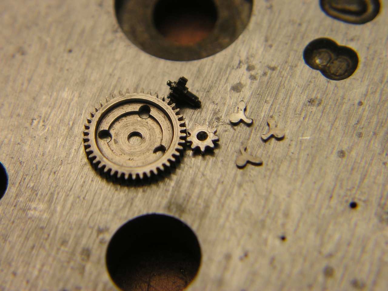

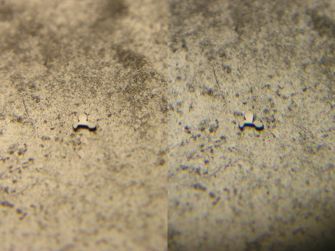

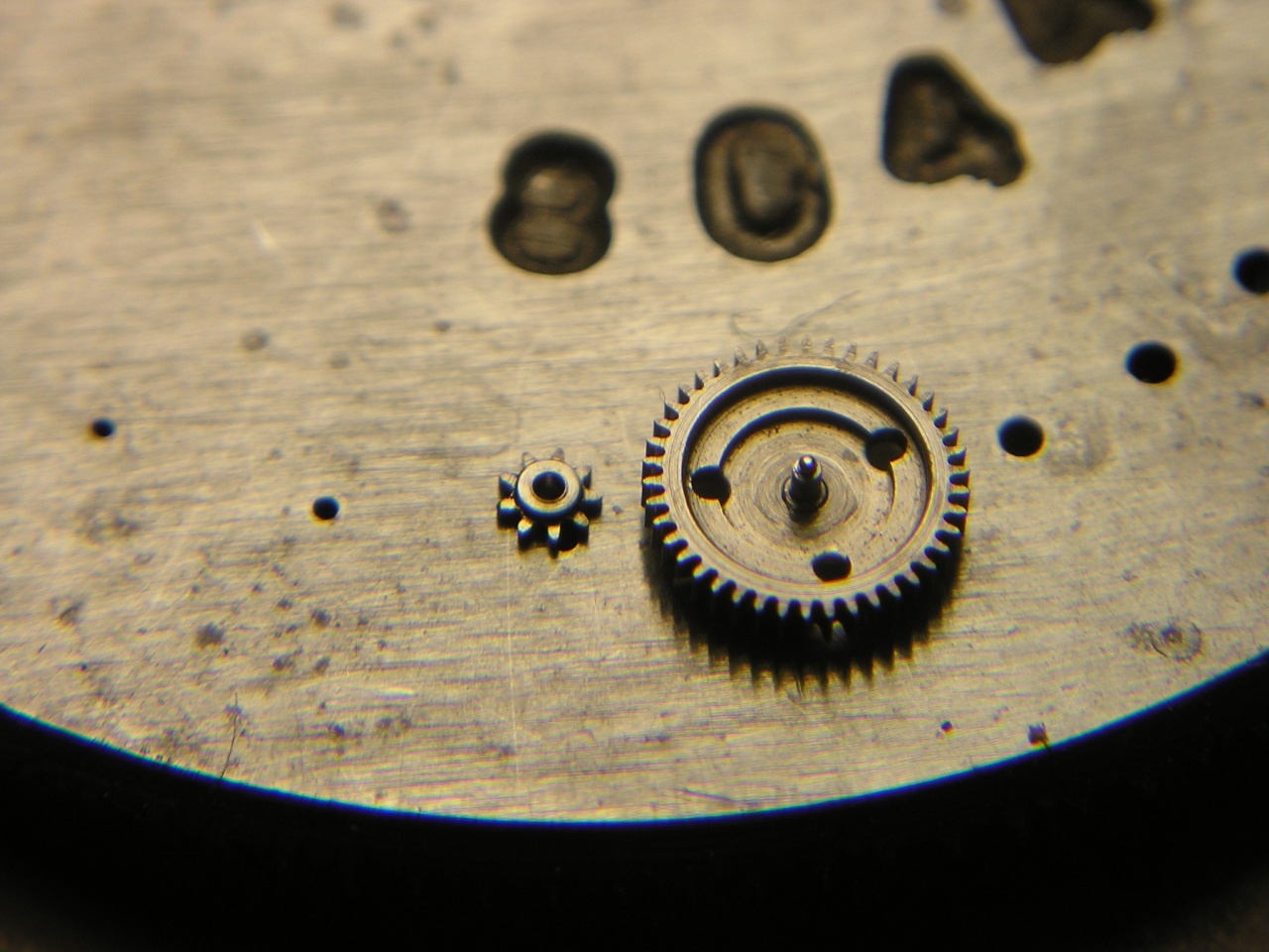

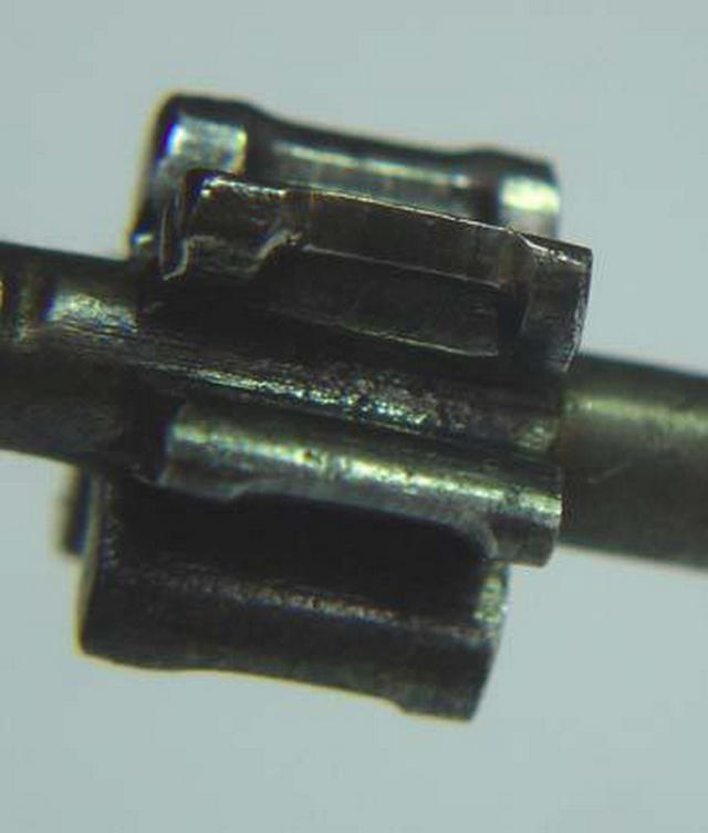

Это обгонная муфта от Полёта, часовщики считают её ненадёжной, я думаю иначе, она работает лет 10, а после её можно разобрать и маленьким зубильцем сделать насечку на собачках как на фото, и ещё 10 лет службы.

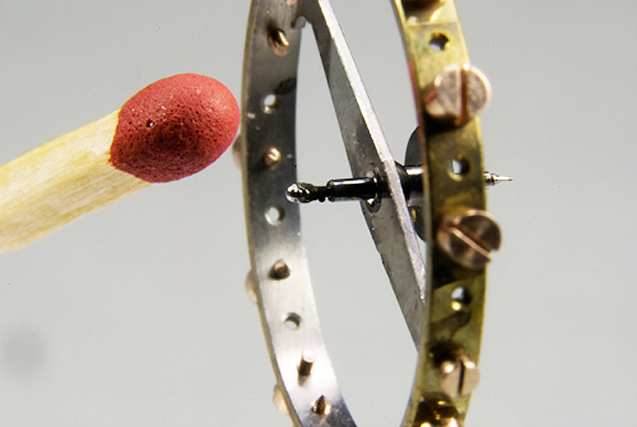

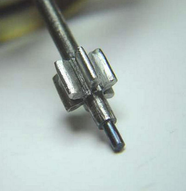

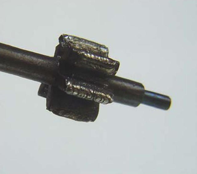

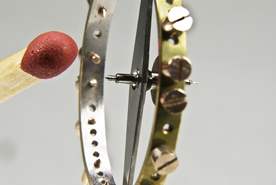

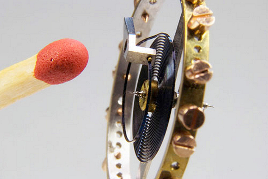

Душан, Вы как то выкладывали фото триба восстановленного при помощи лазерной сварки(не могу найти эту тему). Я приобрёл лазерную сварку, хочу попробовать наплавлять и пробовать восстанавливать старые детали механизма. Не подскажите технологию?
Александр,
Мой русский словарь небогат, но попробую объяснить.
Для начала, вот фото, эта работа не моя.
В целом, работа проста, необходимо наращивание металлом недостающей части детали, очень похожее на классический электросварки. Причем, здесь, мы используем тонкую проволоку и лазер, во многих короткими очередями силы, детали очень миниатюрный, поэтому необходимо немного практики.
Вот еще один ремонт триба, с процессом видимого намного лучше.
С уважением
Душан
Не будет ли металл потом трескаться в месте сварки?
Добрый вечер!
До сих пор ни одна лазерная сварка еще не треснула. Считаю что структура лазерной сварки отличается от обычной электросварки.

Лазерная сварка(пайка) происходит на атомном уровне, без каких либо присадок. Поэтому трескаться нечему.
