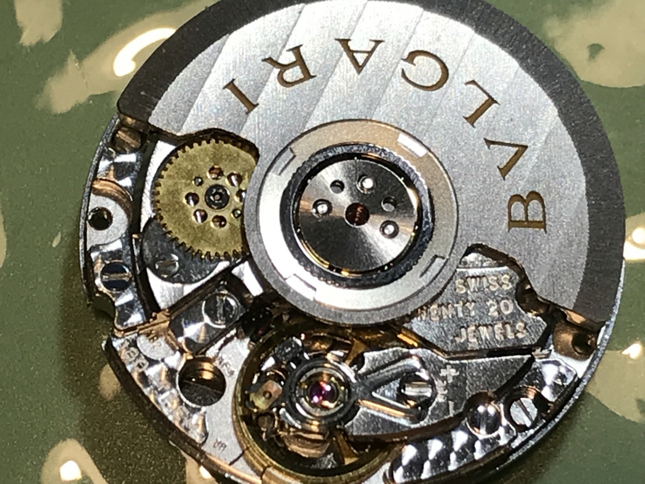

Крепление сектора автоподзавода ETA
Снять не сложно оказалось.
Так то понятно -
установить сектор на подшипник
поставить контршайбу, пазами чтобы совпало с вырезами на подшипнике
повернуть, удерживая кольцо подшипника
Но как это сделать без спец инструмента аккуратно?

Сообщение от Anth Посмотреть сообщение
аккуратно не получится
а что подшипник под замену?

Нет, походит ещё.
Насколько помню, мне один раз на 28хх удалось спокойно защелкнуть шайбу сверху..
Т.е. никаких решений «без инструмента» нет?

Сделал, аккуратно нажимая и одновременно поворачивая кольцо..
Но чувствовал, что велик риск срыва пинцета..

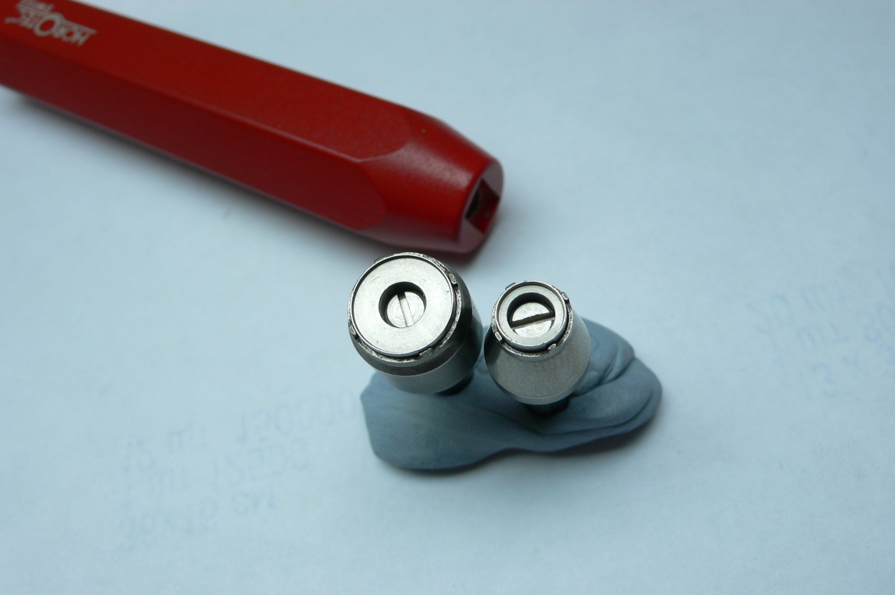

Покупаю инструмент!
Старый 23.03.2018, 23:32
Vladi19 Vladi19 вне форума
Регистрация: 03.04.2015
Адрес: Israel Holon
Сообщений: 650
Сказал(а) спасибо: 543
Поблагодарили 213 раз(а) в 139 сообщениях
А что за инструмент, можно поподробней. Он универсальный или для конкретной модели?
Старый 24.03.2018, 00:18
Аватар для Anth
Anth Anth вне форума
Регистрация: 04.11.2012
Адрес: Россия, Самара
Сообщений: 8,389
Сказал(а) спасибо: 2,826
Поблагодарили 30,066 раз(а) в 4,715 сообщениях
Сообщение от Vladi19 Посмотреть сообщение
На 3 типа ЕТА мехов: 2000, 28хх и 775х
Этот пользователь сказал Спасибо! Anth за это сообщение:
Vladi19 (24.03.2018)

Ничего сложного( нужно в пазы попасть правильно) просто пинцетом завинчивается, главное кольцо поставить так как стояло, одна сторона вогнута во внутрь.
Старый 25.03.2018, 14:40
Аватар для Dima343
Dima343 Dima343 вне форума
Регистрация: 29.03.2012
Адрес: Украина, Киев
Сообщений: 11,449
Сказал(а) спасибо: 2,490
Поблагодарили 16,063 раз(а) в 5,852 сообщениях
Вообще то это кольцо абсолютно плоское в свободном состоянии
Вогнутым оно становится при установке на ротор
В общем вся хитрость это нажать на внутренний периметр кольца и одновременно провернуть его на 45 градусов

Сообщение от ktesibios Посмотреть сообщение
У меня плоская. Вогнутой она становится при нажимании и повороте в пазу
