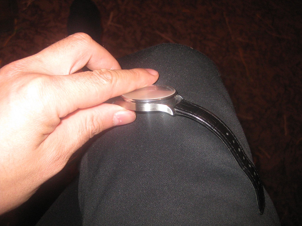

Здравствуйте!
Вот такая проблема свалились все стрелки в часах IWC Portoghese реплика, как можно снять стекло, чтобы поставить на место стрелки и чем это делается.
Разбирал часики и понял что без снятья стекла стрелки не поставить, так как циферблат не извлекается через заднюю крышку.

Обычно на этих часах стекло можно извлечь вместе с метелическим ободком, посмотрите внимательно с торца часов, т.е. снимается верхняя часть корпуса. Если нет, то только спецпомпой.

Поддержмваю вышесказанное. Вместе с ободком сниматься должно

Так тут ремонт обсуждается, а не достоинства этого "бренда". Ободок снимается аккуратно острым ножем. Давим им как клином, а не пытаемся приподнять ободок, царапин наставите. Рано или поздно щелкнет и соскочет ободок. Другое дело, что дальше без специальных стрелкопостановщиков Вы только весь циферблат и стрелки перецарапаете. Не исключено, что стрелки придется осаживать, чтобы они опять не слетели через день. Так что лучше отнесите к мастеру, хоть и гуано часы, но после хороших рук мастера еще проходят долго.
можите уточнить, давить нудно прямо под ободок или просто с силой боковой стенкой ножа к верху отжимать, может лучше не ножом.

в оригинале эта голова винтами должна откручиваться, здесь нету. смотрю с боку такое ощущение что корпус литой очень ровно сидит нет ни одной щелки, хотя не должен быть.
