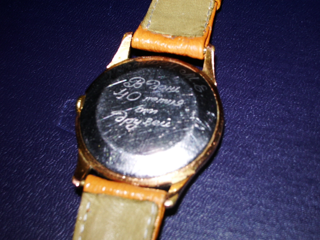

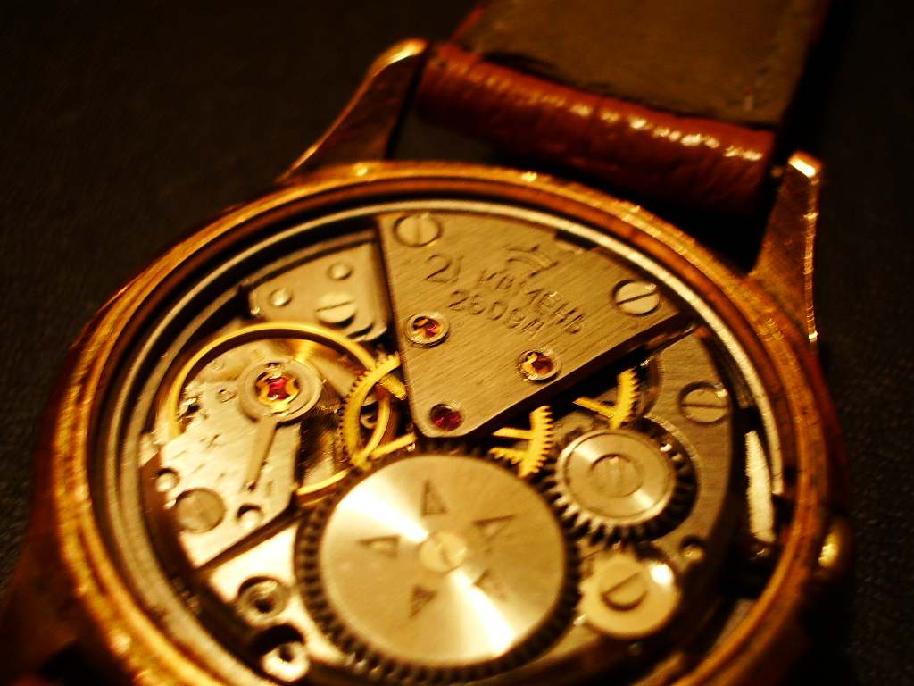

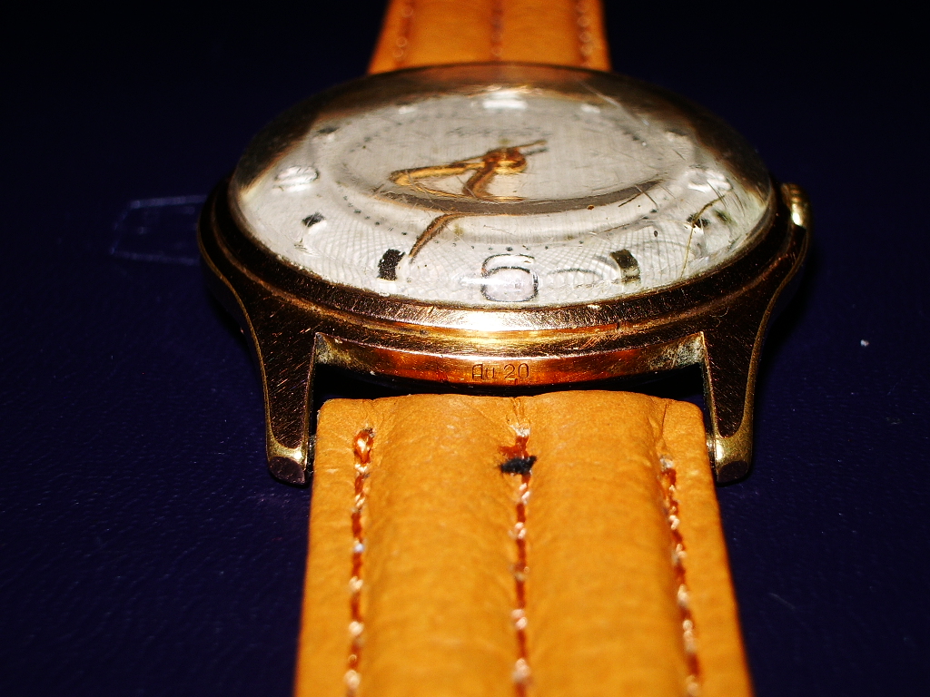

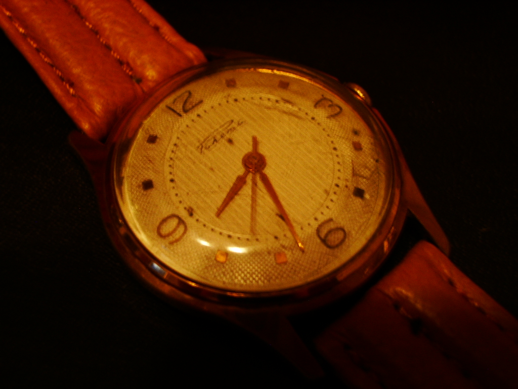

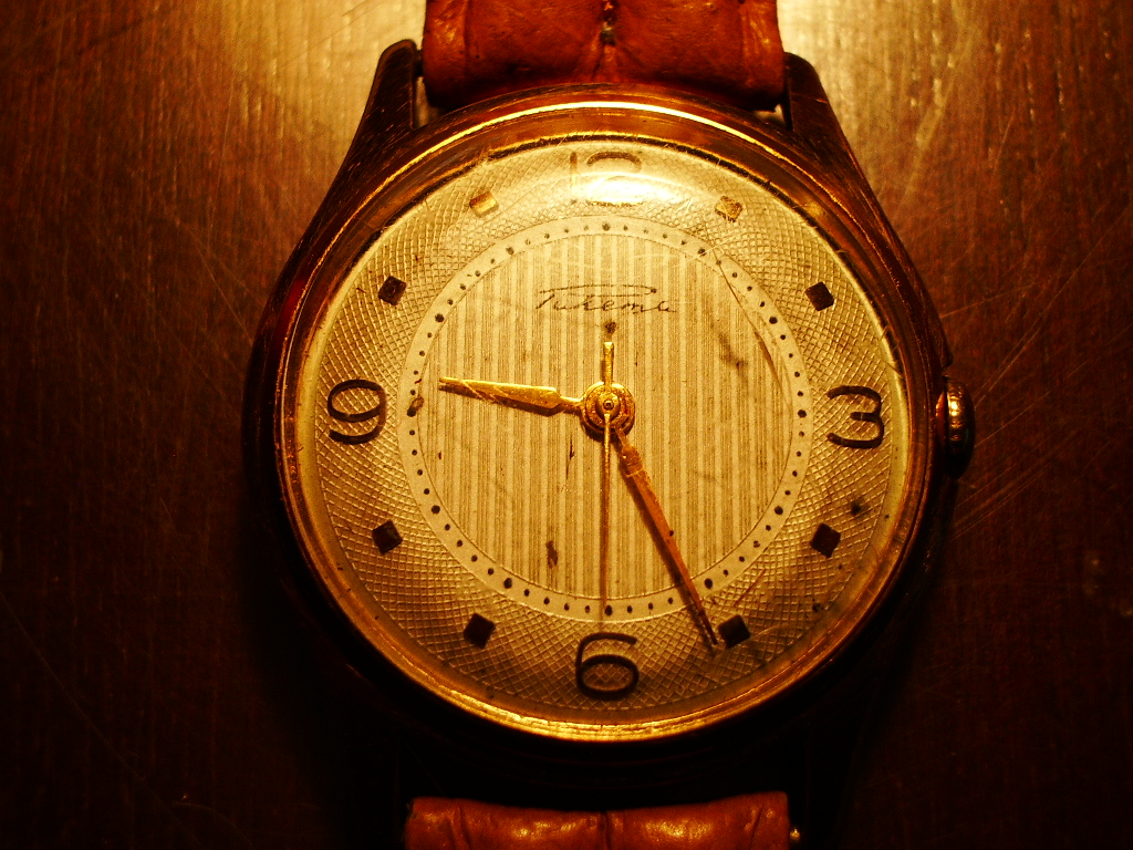

Сегодня не смог пройти мимо нее, хотя напрягает многое, и заводная головка и стрелки и цифер (по моему его называли гильоше), не напрягла лишь цена, поэтому взял. Вопрос к уважаемым знатокам ракет. Была ли такая? Думаю, что с ней делать! Не понимаю, почему на цифере снизу нет надписи made in?... (извините за некачественное фото).

Была, 100% оригинал. Машинка 2609А "Балтика". По поводу стрелок, это вопрос. Там минутка и секунда подлиннее должны быть с загибом не конце. Эти на Победовские или Востоковские смахивают.

Спасибо! Я удивился, что на цифере кроме надписи "ракета" более ничего нет. А когда выпускались, не знаете?

скорее с родины стрелки .

Вроде и на кировских такие же? В обще ясно, что в них ковырялись.Если есть ценители-любители обменяю или продам по "закупке", только в Москве.

стрелки не проблема поменять .

В общем ситуация такая. Сегодня занес все-же ее знакомому часовщику стекло поменять, (на фото видно, наверное что треснуто) поменяли, потом попросил все-же поставить родные стрелки (конические, а у секундной кончик с пикой). Короче... решил уж почистить, отрегулировать и.т.д. Пошел домой, через час звонит часовщик и нервно говорит что-то про перепресованные камни, поднятые мосты и.т.д. Как он объяснил часы очень некачественно ремонтировали, наверное очень давно, больше напортачили. Предложил поставить такой-же механизм (у него есть), а этот бросить в лицо тому, у кого я купил часы. Я согласился (кроме последнего (думаю дедушка с толкучки не виноват)). В общем завтра будет абсолютно другая ракета (наверное лучше), как заберу выложу фото. Про обмен теперь уж и не знаю что хотеть ракета то будет - котлета. Всегда нравился полет де люкс, в принципе и увлекся то недавно часами из-за них, с тех пор чего уже только не добыл, а с ним все не клеится. Цены на вернисаже у перекупщиков не устраивают из принципа, а по другому пока не выходит (кончилось мое везение).

Механизм там копеечный, проще конечно поменять, чем трахаться с передвижкой камней. Либо Ваш часовщик этого не умеет. Не очень понятно, какие там вообще камни можно подвигать, все оси колес накладками прикрыты, которые зазор задают однозначно. Разве что под баланс надо подложить прокладку, чтобы не клинило. Это требуется, иногда, при замене баланса.

а причем тут котлета механизм то поставит такой же . и я все таки считаю не надо пытаться сделать лучше что и так работает
