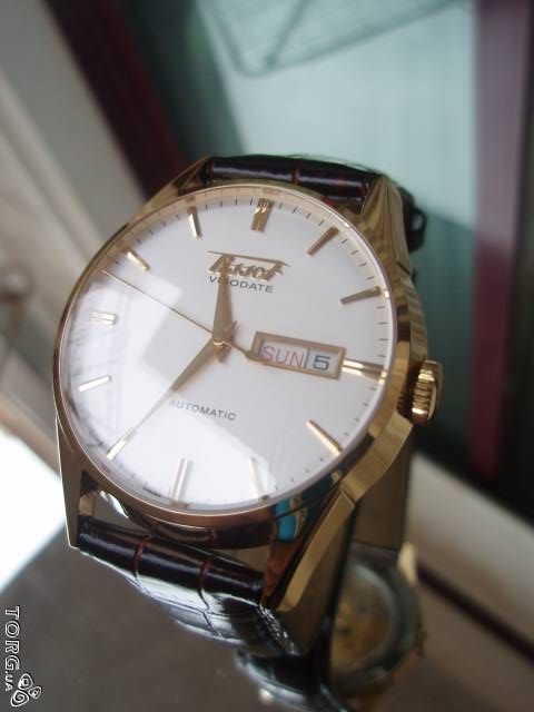

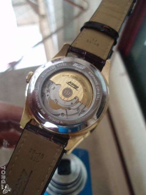

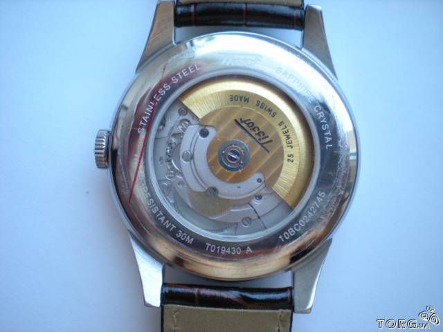

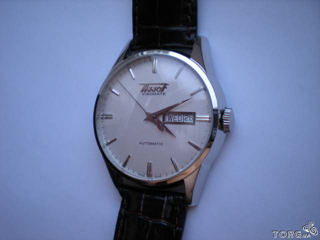

Нашел на доске объявлений вот такие Tissot Visodate. Продавец, как водится, клянется, что оригинал, но меня терзают смутные сомнения. Помогите разобраться.
Заранее спасибо.

Подделка. Механизм ненастоящий.
Вообще даже абсолютно не разбирающегося человека (типа меня ) должно было смутить, что из 25 заявленных камней не видно ни одного. Ну уж а про обработку рашпилем я вообще молчу...

Если по механизму - фото не очень удачные, в таком ракурсе я не вижу отличий от ETA 2836.

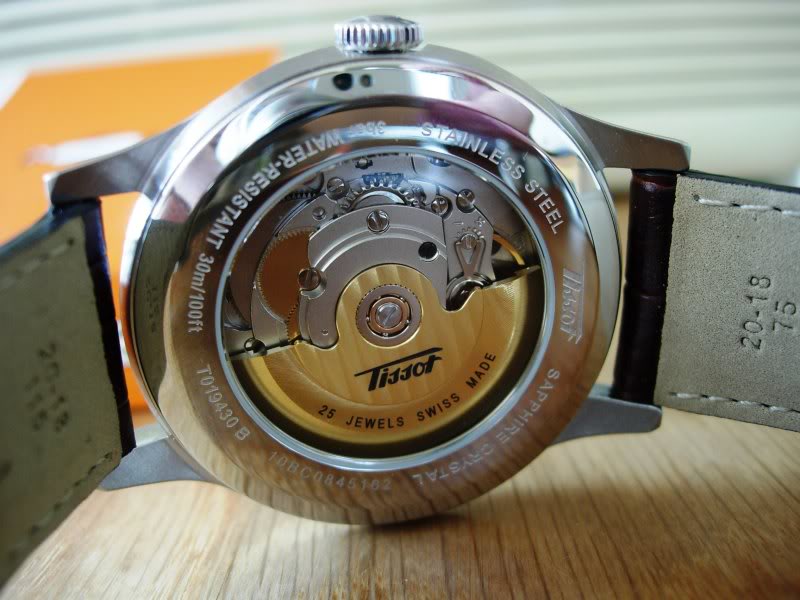

Спасибо за мнения. Фото действительно не очень, но вот нашел на фирменном форуме фото настоящих Visodate в хорошем разрешении,так там тоже что-то камней не видно. И тогда вопрос:а могут китайцы в подделки ставить ETA 2836 или это будет для них дороговато. Я не в курсе, что это за калибр.

Китайцы, как правило, не ставят механизмы ETA (которые использует Tissot), у них есть свои, очень похожие.
На ваших фото, ротор автоподзавода (полукруглая штука, с надписями), скрывает все что можно.
Но я тоже за оригинальный механизм.

в данном ракурсе мех идентичен. было бы в лучшем качестве, можно было бы детально сравнить.
попросите продавца сделать фото с балансом (пусть ротор крутанет на 180 градусов) и все сомнения отпадут. дело 10ти минут.
на представленной выше фотки механизма (с хорошим разрешением) между "стенлисс стил" и "вотер резист" выбито что-то типа "3d..". на продаваемых часах этого нет. это что за обозночение?
