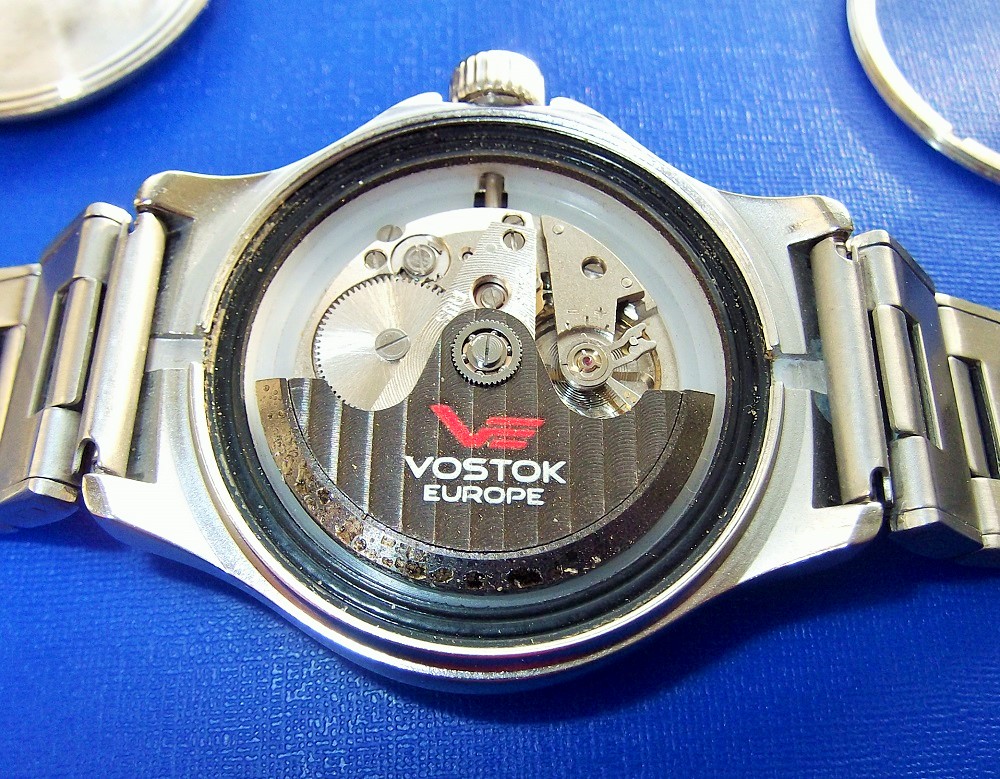

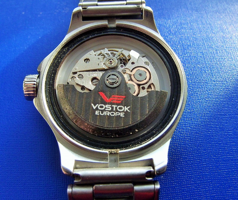

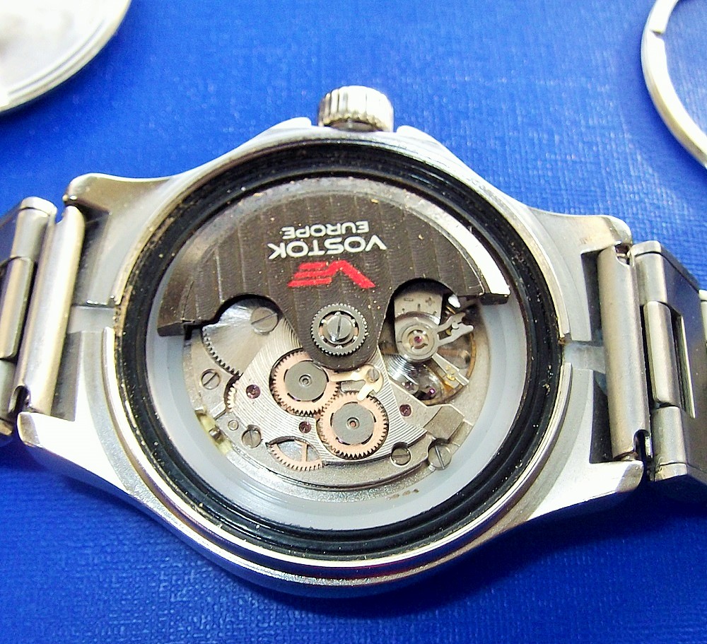

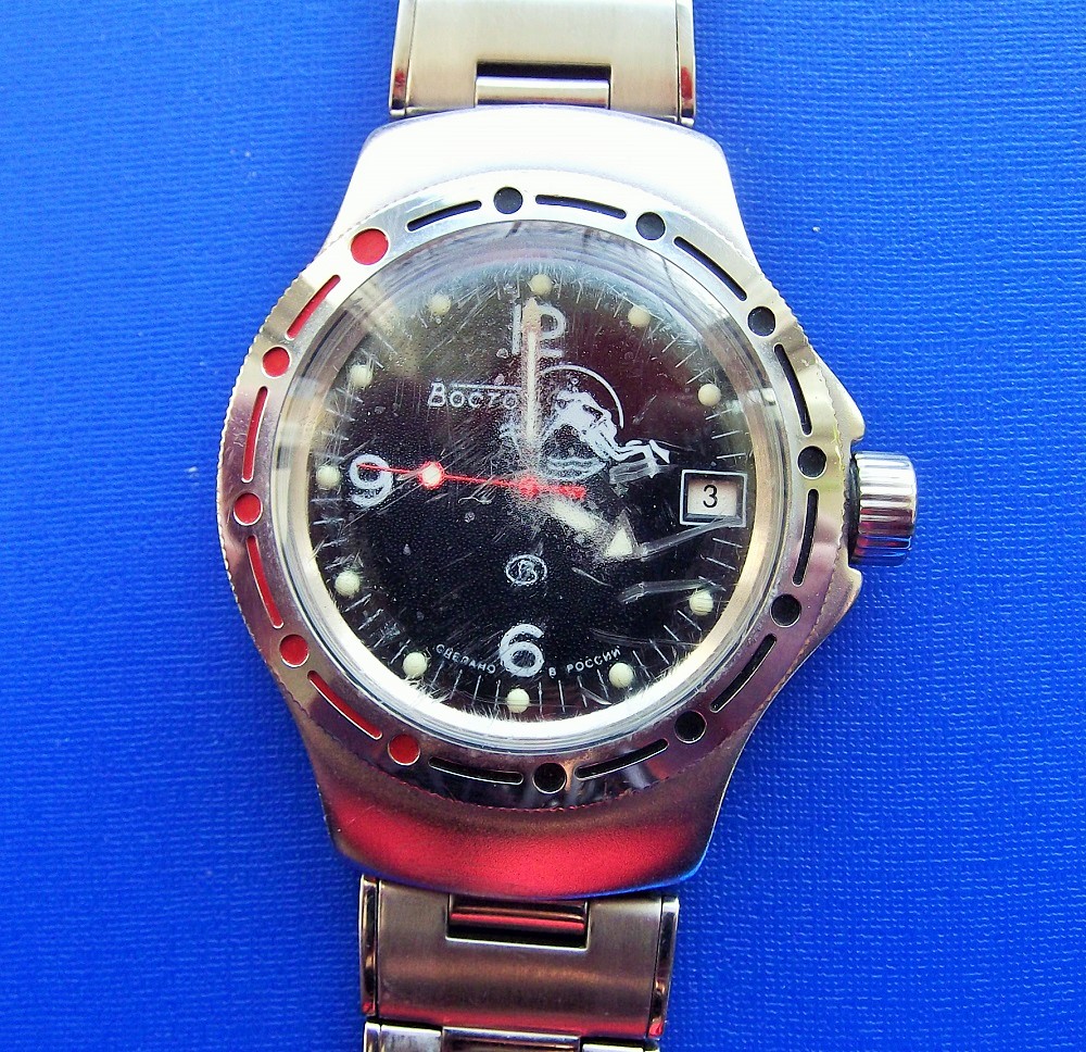

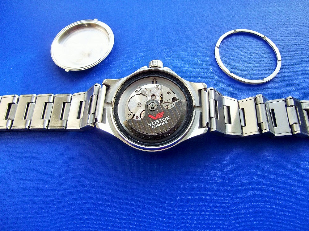

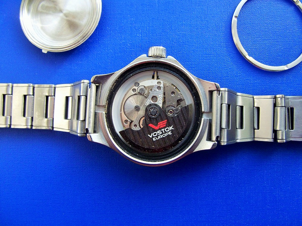

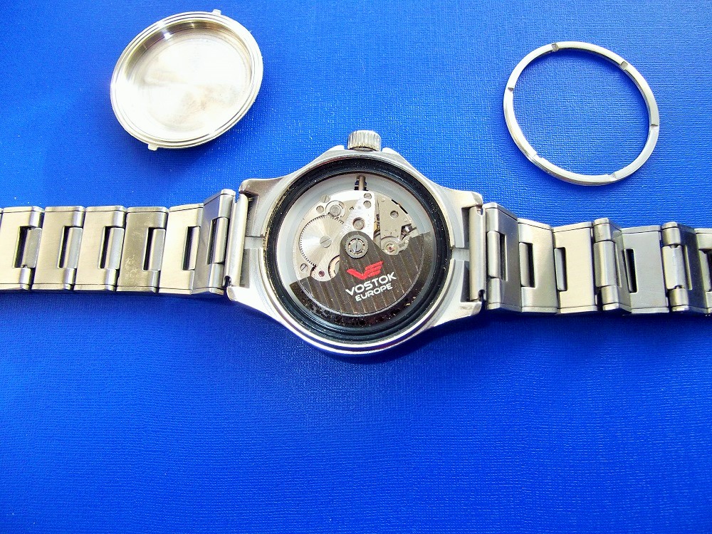

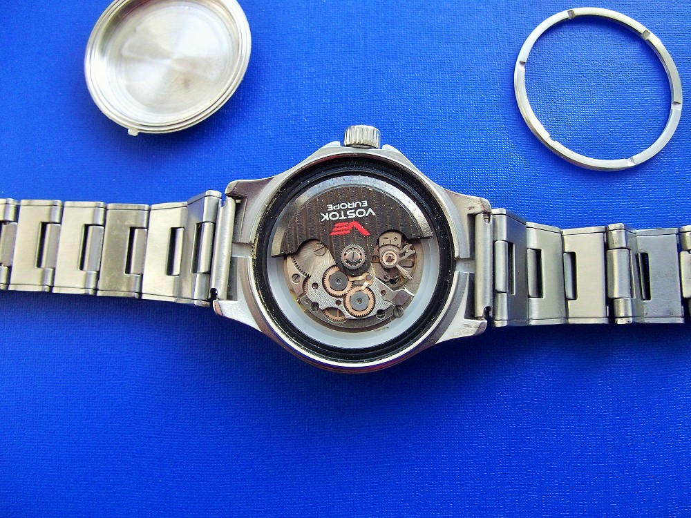

По своей вине утопил мужика - не закрутил плотно головку.
Разобрал... и тут выяснилось, что мужик был с сюрпризом.

Не частое , но вполне нормальное явление.

Сообщение от James Посмотреть сообщение
а как думаете, это ротор только один, или весь механизм. а то я тут видел в смирсе на витрине механизм востоковский для Vostok Europe, так он такой же вроде был.

Старый 20.11.2016, 17:09

Меанизм-то одинаковый везде. Ротор декорирован.

Поясните в чем прикол. В прастиковом кольце или в цветной наклейке?

Сообщение от Skunk Anansie Посмотреть сообщение
механизмы разные, есть вообще простые-голые, а у этого, кроме ротора, еще и мост в бороздку, надпись RUS, а есть еще с синими винтами, как на к-43.
Сообщение от ymba1 Посмотреть сообщение
на роторе, вообще-то не =похоже на наклейку, но надо было бы попровобовать ковырнуть.

В моих часах на 2432 указано, что мех 2416 Но тут пошли дальше, согласен

Сообщение от Scarface3133 Посмотреть сообщение
Как бы Вам не хотелось верить в эксклюзивность Вашего механизма, он совершенно обычный 2416Б. Наличие синих винтов не делает его "другим". Винты я сам могу засинить.
Мост АПЗ абсолютно типовой (серийный)

Ну вроде как нам рассказывают, что на VE не только иной ротор лепят и винты синят, но и отбор и дефектовку механизмов делают, плюс регулировку механизма. Имею VE, относительно точности хода к обычному востоку - много лучше.

Ну а где всовывают пластиковое кольцо вместо металлического и нахрена?
