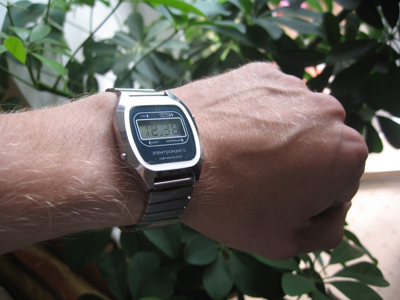

Вопрос к знатокам своего дела. Недавно обзавёлся электроникой 5, поставил батарейки выставил время, положил рядом с контрольными часами. Через сутки снял показания -1сек. вполне довольный результатом решил опробовать на руке результат -11 минут за 1 час.При возвращении в стационарное тположение та же -1 секунда в сутки. Разьясните кто знает в чём проблема и как лечится?
А какая собственно пятёрка?Их было несколько.Судя ,по тому ,что вы пишите (батарейки) наверное вот эта ? http://www.netgrafik.ch/elektronika-watches-8.htm

Вот такая.

Боюсь в этих врятли ,что самому можно сделать.Единственное ,что могу посоветовать,поменяйте саму плату.На молотке ,как раз недавно такие продавали на з.ч.

Что-то советовать дистанционно очень тяжело. Скорее всего проблема в температурной нестабильности схемы. Как вариант можно заменить кварц (возможно уже произошло его "старение"). Если не поможет, то только заменой схемы.

Температурную нестабильность наверное можно исключить. Носил в кармане так же глючат.

В кармане чего? Неужели вы думаете, что в кармане, например, брюк температура ниже 30 градусов?
Повторюсь, дистанционно что-то советовать очень тяжело. Причины могут быть совершенно разные, от старения кварца, до металлизации несмытого флюса. А есть еще "теория контактов" и металлическая стружка от плохо промытого корпуса.

Опытным путём было обнаружено что часы начинают глючить при положении циферблатом вниз. Симптомы остановка времени и пропадение индикации, при возвращении в положение циферблатом вверх ход времени и индикация востанавливаются.

Вероятно, что-то из этой темы.

А замыкание кнопок проверяли? Возможно, это происходит из-за того, что кнопки жмуться сами по себе... Написанное про кварц и температурную нестабильность - абсолютно верно. Но я бы посоветовал все-таки для начала отрегулировать контакты кнопок :-) Даже возможно, батарея плохо контачит, ведь рука-то постоянно в движении...
