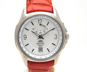

у меня такой Ориент, любезно подаренный Тарасом Кучеренко http://orientwatchusa.com/cex0p003w
Идут -2 секунды в день.

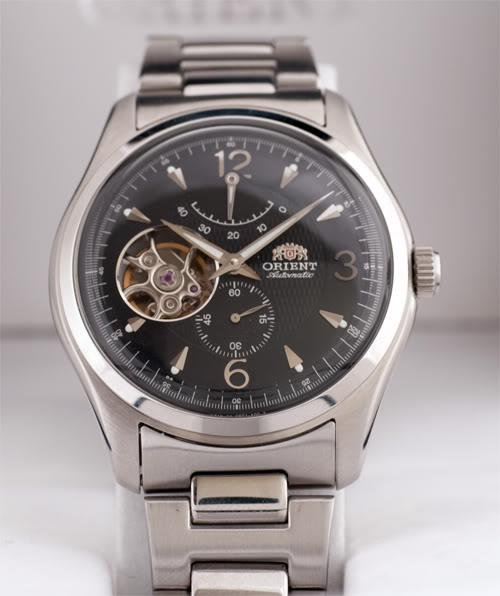

вторые часы - CFH01001B Нажмите на изображение для увеличения
ID:	227996 после покупки шли +2, сейчас же подвожу каждый день, что бы давали точное время. а так приходится выставлять на 2-3мин вперед и хожу пока не начнут отставать. недавно, кстати, один раз резко отстали на 15 мин (), при чем время сверяю каждое утро и ношу снимая только перед сном.
